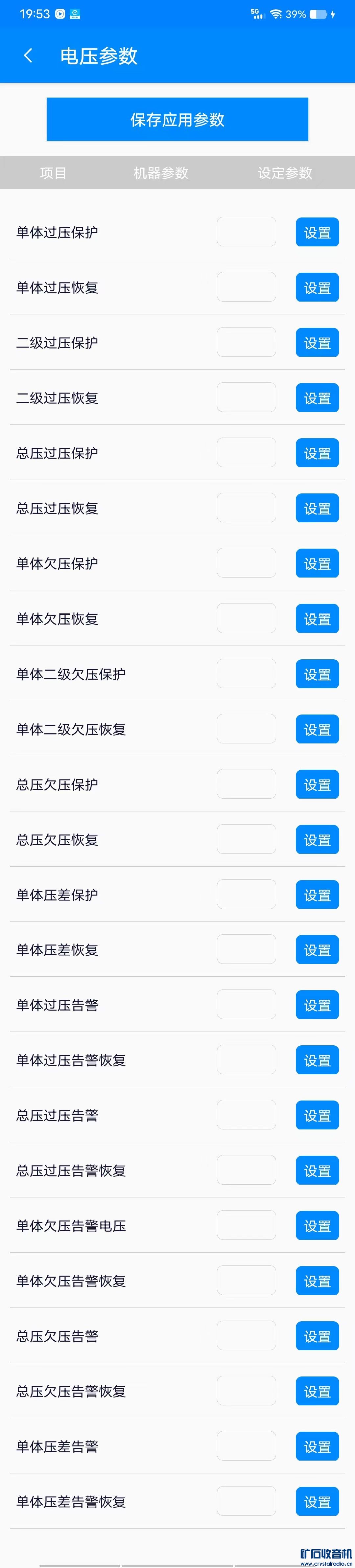

就这,三元铁锂通用。参数任意设置。
比如三元电池,您设置超压保护4.0v,那它就不会充满。
欠压保护您设置3.3v,他就不会放完。
充放电电流你随意。
