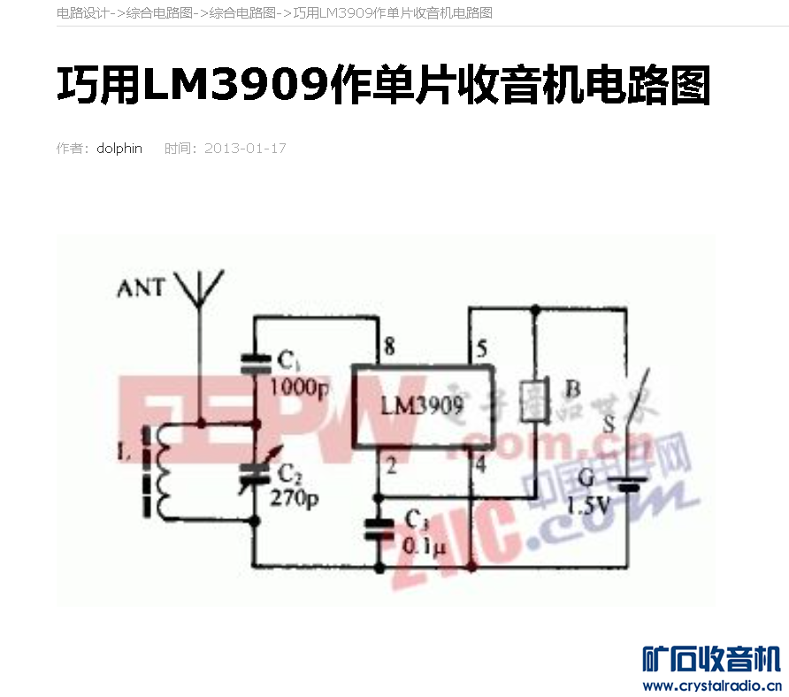

这个电源IC为何可以做单片收音机,看了DATASHEET没弄懂是什么原理。把电路图和DATASHEET上传了。请哪位老师出来讲解几句。谢谢。
LM3909.pdf (152.88 KB, 下载次数: 47)
LM3909单片收音机
LM3909单片收音机

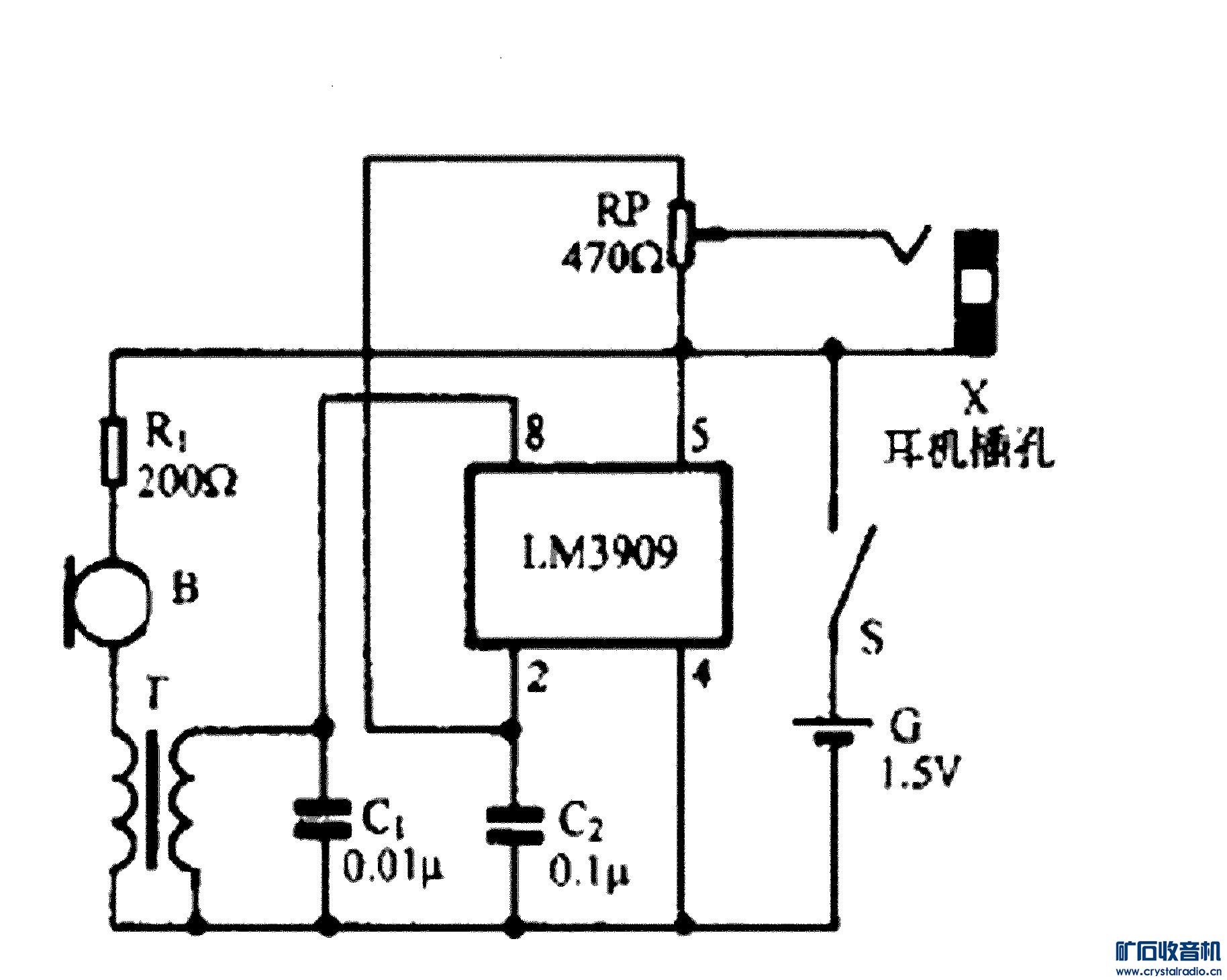

没有接触过这个芯片做收音机,发现一个助听器电路在使用:
据说,做出来的收音机效果一般。

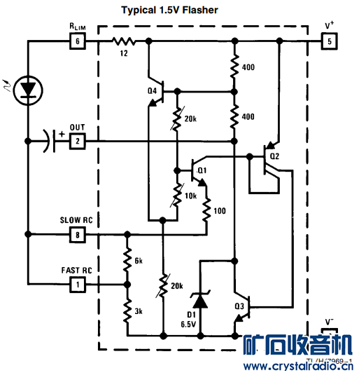

LM3909内部电路,当放大器容易理解,反而振荡+增压的原理不容易理解。
左边做LED振荡,右边做放大器,
正常的1.5V点燃LEd,通常要电感,他这个电路不用电感,

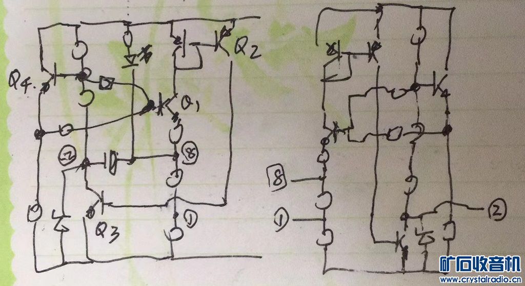

将LM3909振荡点亮LED电路(上图左图),
精简了一些原件(例如PNP电流镜直接用电阻R5和PNP代替),去掉觉得和振荡无关的三极管Q4,简化成这样
1.4V下的确可以点亮LED
