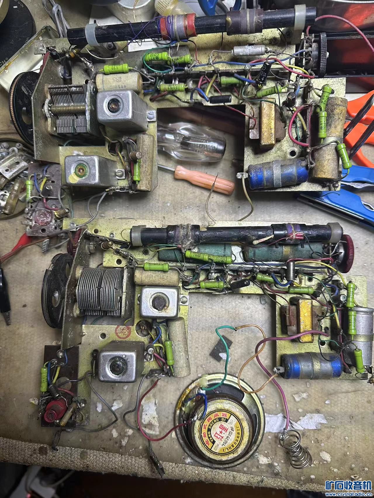

如题,喜欢大中周搞了两台4b5,现在可真贵啊,洗刷刷后,发现两台都烂得不行
但机芯应该是可以拼出一台来,经测试后发现两台都修过,一台换过电容,另一台把电位器中点的电容给跳过了。
两个扬声器基本没救了,随便先接个,通电后还是能出声的,但是信号微弱,感觉先得换电容,再微调。
但是看着这些很有年代感的电容真有点舍不得,全换成现代电容的话,估计就一点点大了。
所以我想问问,这种老电容,电解肯定保留不了,那种无正负级的小容量电容是不是可能保留?

把老的掏空,塞个新的在里面,老坛装新酒

下边一台完整,尽量保持原貌,这种古董机器目前已经不完全是听声音了,就是不响,看着也舒服,建议把下面一台最右边的铝壳电解电容用上面一台同样位置的电容换下来。修理时电容器可以用并联电容的方法来判断优劣。
发表于 2024-1-18 11:55:21 | 显示全部楼层
电桥是鉴别电容好坏的唯一可靠工具。

我手边有一台30多年前的晶体管特性图示仪,有些性能下降,我以为是电解电容的问题。于是网购了与旧电容标称值相同的回来,打算更换。用烙铁烫下几个,用电桥测试,发现比新购的电容,无论是电容量还是内阻都好很多。有点不相信,就把认为该换的都烫下来全部测试一下,想不到全好。有点感慨,当年大厂件真的是不错的。

换了吧。这种纸介质蜡封的,就是没坏,性能也好不到那里去。

换不换测值说了算

先当坏机修理,修好再说其它,别随意更换零件。
发表于 2024-1-18 11:31:20 | 显示全部楼层
零件好坏要测试或用替换法确认,别想当然。
