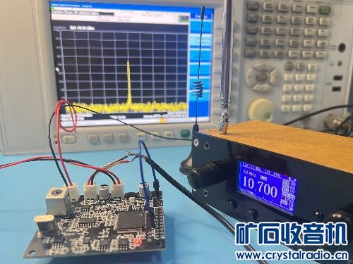

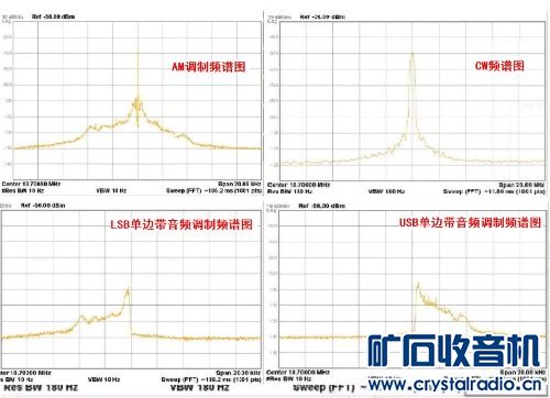

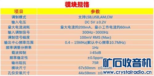

单边带语音信号调制器,功能比较全,支持串口通讯中频可设置,支持调幅,上下单边带,等幅波输出功能

还是CW信号幅度最高。

 楼主| 发表于 2024-1-18 13:35:35 来自手机 | 显示全部楼层
求知无足 发表于 2024-1-17 16:07
还是CW信号幅度最高。
是的,所以小功率的CW电报能传输很远的距离原因

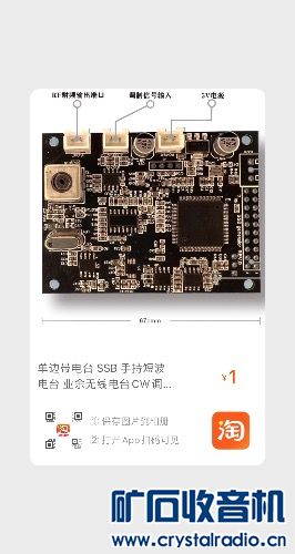

数字调制的,不错。小巧,不用花高价做晶体滤波器了
发表于 2024-1-19 16:55:04 | 显示全部楼层
留意了TB上的标价,比用晶体或陶瓷滤波器做的还贵

滤波法效果差了些,变换法效果更好

这个东西主要难点在软件,硬件看起来不复杂的。
