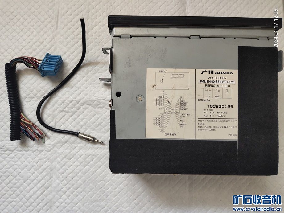

发表于 2024-1-17 12:56:51 | 显示全部楼层 |阅读模式
自己用的老车机,想把它改成家用收音机,收听FM立体声广播,这个天线的电缆很细,同广电的同轴电缆不同,可能是多少欧的呢?想用一个拉杆天线,或者羊角天线,哪个信号更好呢?
发表于 2024-1-17 13:39:57 | 显示全部楼层
随便接根线就行,不用纠结
发表于 2024-1-17 13:33:44 | 显示全部楼层
据说阻抗是75欧的
发表于 2024-1-17 15:27:54 | 显示全部楼层
随意一根“电线”就可以了,当然也可以接拉杆天线。
发表于 2024-1-17 15:30:04 | 显示全部楼层
FM调频是一根铜线就行,但是中波AM好像比较复杂。
 楼主| 发表于 2024-1-17 15:40:05 | 显示全部楼层
不听中波,只听调频立体声
发表于 2024-1-17 15:50:52 | 显示全部楼层
天线的同轴是75Ω的,不过除非你要将天线放在室外,否则没必要用馈线的,直接接天线就可以了
发表于 2024-1-17 15:57:25 | 显示全部楼层
要求低接导线就行,要求高,室外接八木天线或者莫克森天线,馈线接入
发表于 2024-1-17 19:25:13 来自手机 | 显示全部楼层
随便找一个线插的就可以。
发表于 2024-1-17 19:36:50 | 显示全部楼层
不要纠结,这个真没太大差别,接根2米长的普通电线就可以了。
发表于 2024-1-17 20:38:45 | 显示全部楼层
拉根线仍到窗外就行了,玩过30多台车机的路过。
发表于 2024-1-17 23:11:31 | 显示全部楼层
我的跟你这一样的车机,就接的拉杆天线,感觉效果还可以,这车机低音很好。
发表于 2024-1-18 11:24:58 | 显示全部楼层
fm随便借个线到窗外,尽量高,尽量远离墙。
am要接个地线,膨胀螺栓接到墙也可以。铝合金窗也可以,电源改成电池供电或者线性电源。
发表于 2024-1-18 11:37:51 | 显示全部楼层
留爪备用,,,,,,,,,,
 楼主| 发表于 2024-1-18 20:33:09 | 显示全部楼层
6代雅阁车机,松下的,效果好
