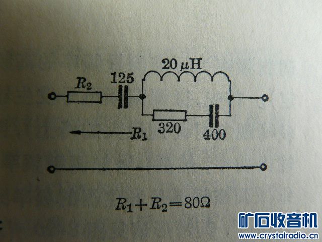

   E、高频信号发生器  可以输出100KHz~30MHz的高频载波信号(有的最高频率可达150MHz,谐波达450MHz)输出,可以内调制(400Hz、1000Hz)及外调制,等幅或调幅信号,一些简易信号源不能控制调幅度,测试个别指标时,需要调节调幅度(0~100%)。有的测试项目需要两台高频信号发生器。测试磁性天线及框型天线输入的收音机时,需配备电场发生环(也称圆环天线),
     测试外接天线输入的收音机需要使用全波等效天线。自制时125P和400P电容采用云母电容,20微亨电感自制时,用0.38mm漆包线约1.7米,绕在1/2W100K以上的碳膜电阻上。R2阻值与320欧姆电阻并联值=高频信号发生器输出阻抗,如XFG-7输出阻抗80欧姆,R2为107欧姆.
仪器标准 频率刻度的准确度±1%;输出电压的准确度±20%;调制度的准确度±5%;内部调制频率的准确度±5%;不应有漏讯现象。
