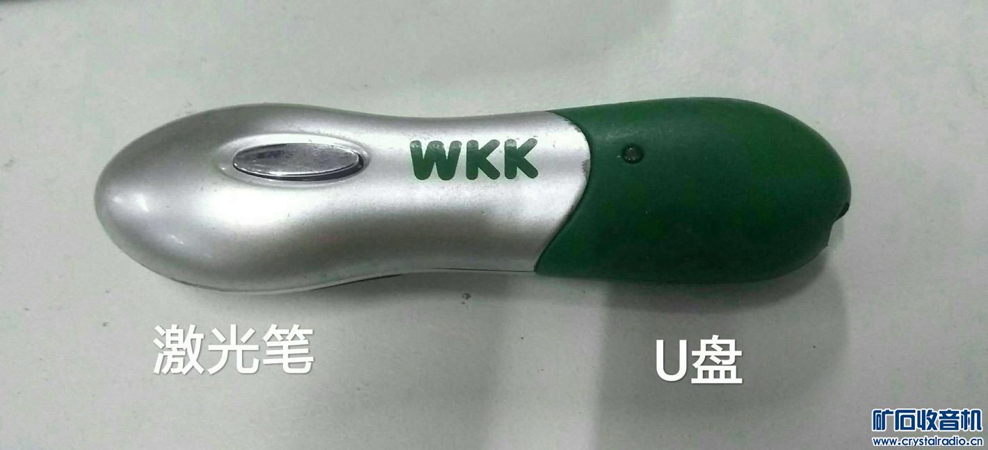

   有了第一次就有第二次。她还要拷些老歌说。可俺手头已没有多余的USB公头做转接头了。无奈,家里找出一个旧U盘,插入电脑却毫无反应。以为固件地址与语音输入鼠标冲突,换个电脑也一样。

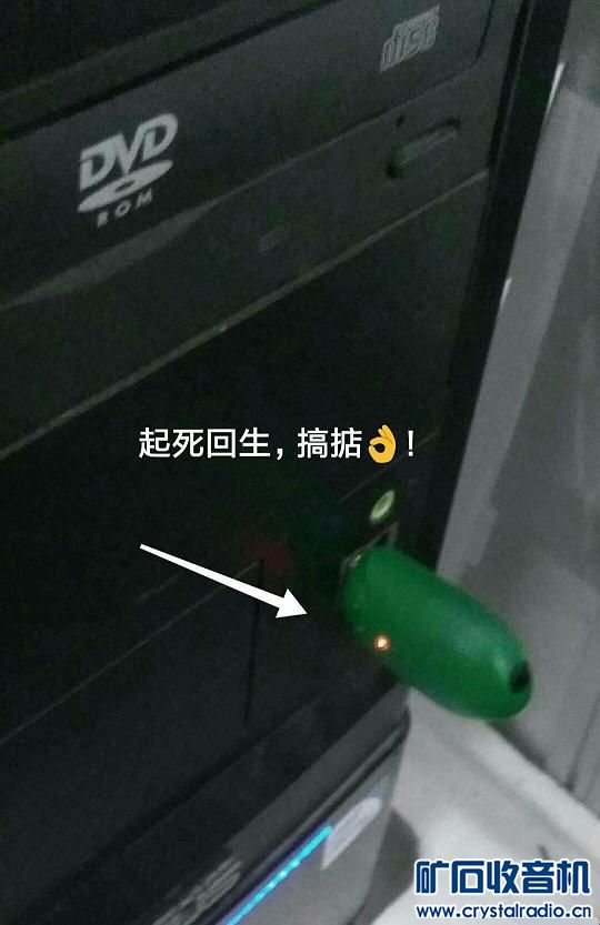

  斗胆拆开检查,发现有铜绿。哦,应该是另一头的激光笔电池漏液了。果然,连接双面印刷板的两个“孔化”被腐蚀断了。在显微镜下做了个微创手术,焊两根飞线,搞掂。
