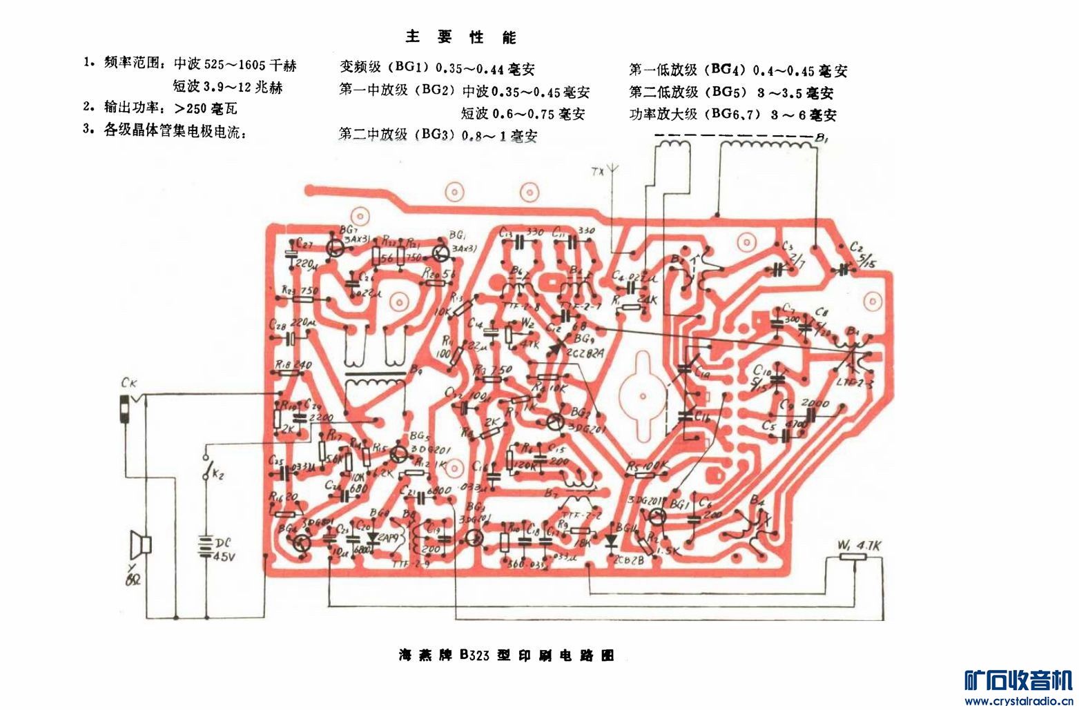

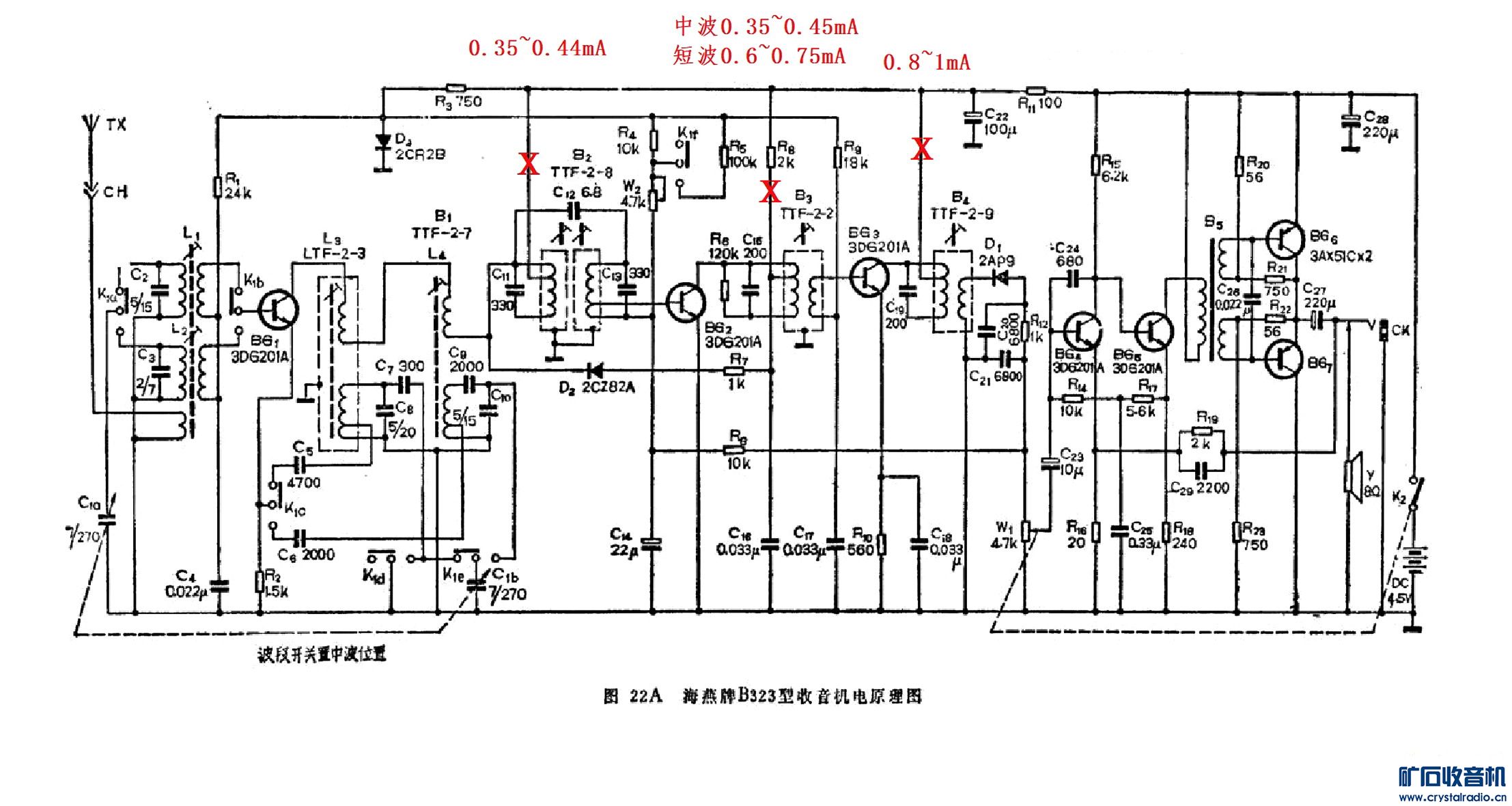

海燕B323电位器黑色地线拆了能收到一两个台,声音也比较大些,接上就收不到,这个一般是什么问题呢。
海燕B323电路图
海燕B323电路图

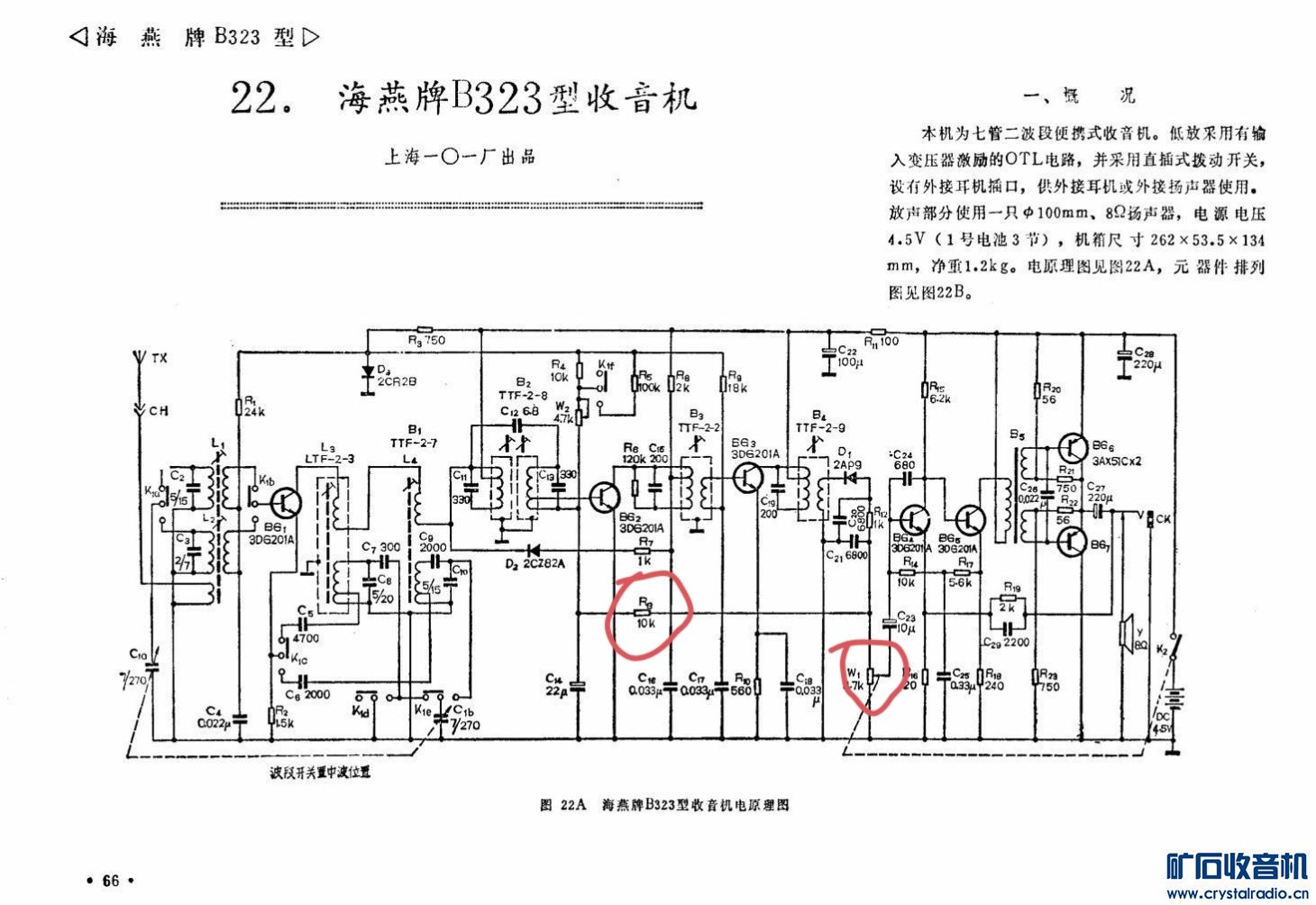

发表于 2024-1-17 10:53:31 | 显示全部楼层
发表于 2024-1-17 11:05:46 | 显示全部楼层
孤胆游侠 发表于 2024-1-17 10:53
那你就查查电位器跟AGC那个电阻(调一下)试试。
看看C23是不是有严重漏电,拉低了BG4基极电位。
看看中放BG2和BG3的静态电流吧

 楼主| 发表于 2024-1-18 07:28:11 | 显示全部楼层
R8,10K的电阻,测试了10.3K的样子正常,电位器是换了新的替换,4.98K欧,滑动阻值变化正常。

海洋DZ 发表于 2024-1-17 11:27
看看中放BG2和BG3的静态电流吧
这个怎么测呢
发表于 2024-1-18 08:12:11 | 显示全部楼层
zwmcmos 发表于 2024-1-18 07:23
刚测试了容量是0.13微法,漏电的不知道怎么测
第一,  原来10微法, 现在0.13微法容量很小了,  一定不正常。
第二,指针表放Rx1K或者Rx10k档,黑表笔接正极测阻值,无穷大最好。阻值越小漏电越严重。
发表于 2024-1-18 08:39:06 | 显示全部楼层
这个需要断开集电极回路测量:
先看一下W2是否变质了?
 楼主| 发表于 2024-1-18 08:40:58 | 显示全部楼层
电容上面标的是0.1微法,电路图上显示10微法,不知道哪个才是准确的。
发表于 2024-1-18 08:50:02 | 显示全部楼层
这个就是0.1uF哦,按照实际即可,用在C23没有问题,不用管图纸。
发表于 2024-1-18 09:29:24 | 显示全部楼层
我手里有许多这种金属化纸介电容,没有一只是不漏电的,都不好。

 楼主| 发表于 2024-1-18 10:19:48 | 显示全部楼层
可以用点解电容替换吗
发表于 2024-1-18 10:28:15 | 显示全部楼层
zwmcmos 发表于 2024-1-18 10:19
可以用点解电容替换吗
可以,不大于10微法。
