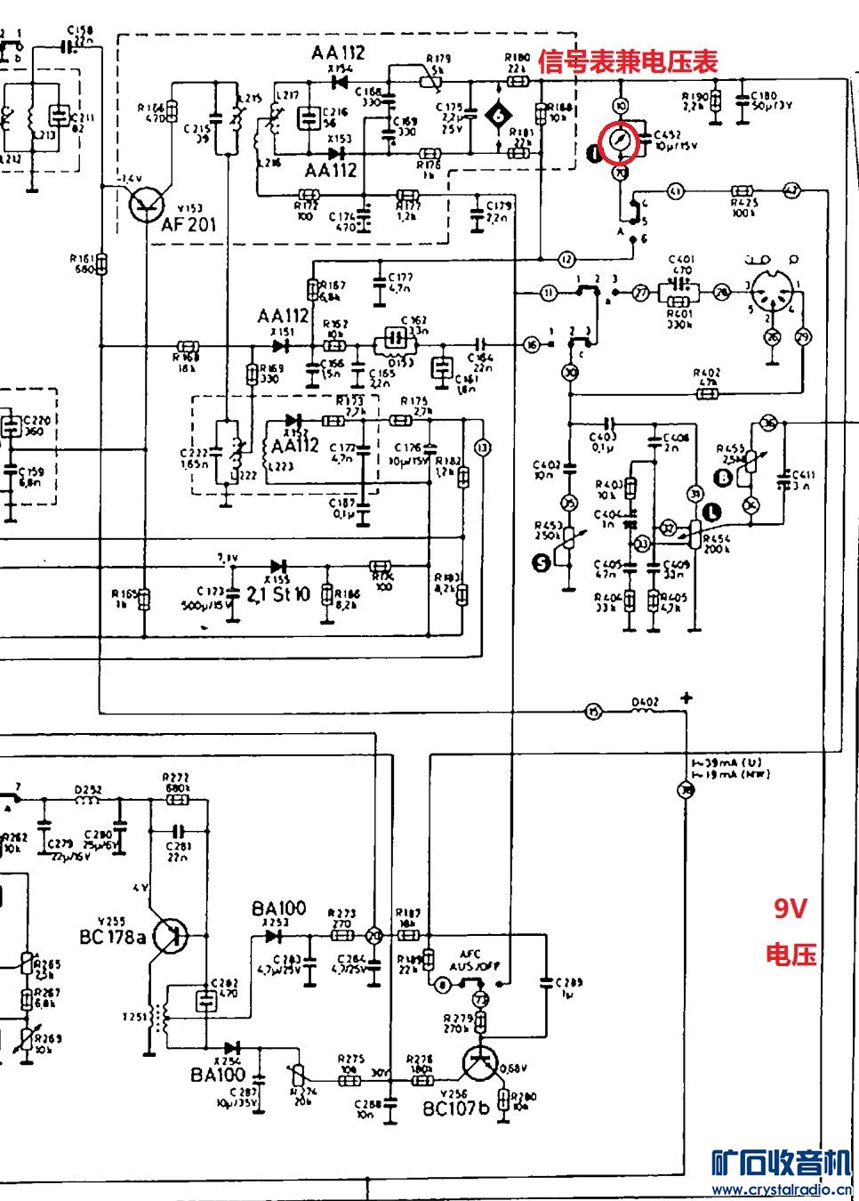

信号表坏了,显示信号强度和可以通过开关显示电压,某宝有两种外形一样的表。
第一种:满度直流电流为:300uA   绿红之间为160uA(大概在指示范围的三分之二处)。
第二种:满度直流电流为:500uA
也就说表针从0到指示最高处,一个电流300uA,一个500uA,请大家帮忙给看一下我应该选哪个?

我感觉你应该买300μA的。因为300μA满度过头可以调,可要是买500μA不满度就麻烦了要加放大。
多谢!
我也是考虑到这个问题了
表内部有可调的地方吗?
还没研究过这玩意内部构造

内阻650欧,200微安的电流表代用了,效果非常好
