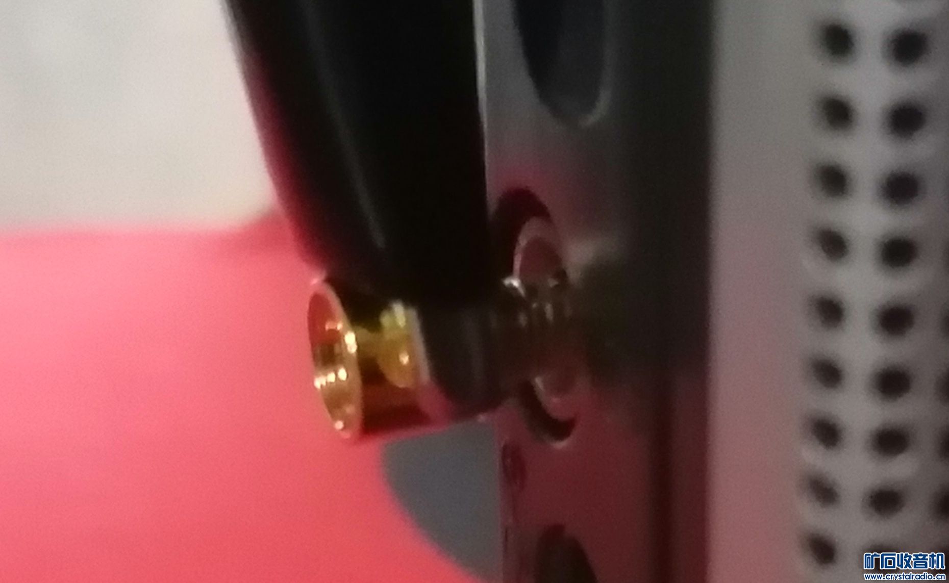

收音机这边,如无外接天线孔,可利用耳机孔接天线地。插入一个3.5mm的香蕉头即可方便地使用鳄鱼夹接天线地。此长彼消,效果是立杆见影,广播声音清晰,先前明显的室内LED灯干扰几乎难以听见。

耳机孔接天线地:

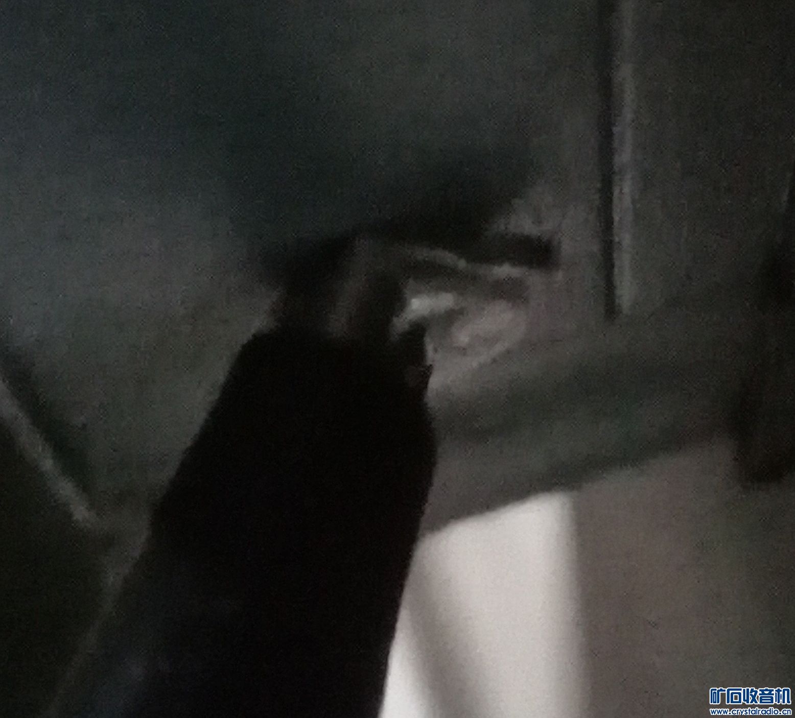

天线地另一端,夹在铝合金窗框上一个螺丝上:

看不清楚怎么连接
发表于 2024-1-17 09:18:21 来自手机 | 显示全部楼层
照片能传清楚点的吗
发表于 2024-1-17 10:15:18 | 显示全部楼层
看明白了,意思是收音机的地,接铝合金窗框。向窗外伸出一条电线做天线。
 楼主| 发表于 2024-1-17 11:05:54 | 显示全部楼层
就是这样的。涉及的材料是:两头鳄鱼夹的导线两根,图中绿色一根,黑色一根;3.5mm香蕉头做收音机的地端子;金属杆一根,对应图中那根伸出窗外的天线。就这些,还是比较容易搞到和安装部署的。
黑线,一头夹铝合金窗框某处裸露金属,另一头夹在香蕉头塞耳机孔做成的收音机地端子。
绿线,一头夹伸出窗外金属杆天线的根部,另一头夹收音机天线。
黑线尽量跟绿线绞合走线。
伸出去的天线,用铜杆、铝杆、竹竿木棍挑根铜电线都可以,1米长就会很好了,长度越接近波长四分之一信号会越强。天线要跟窗框绝缘,垂直于窗面平着伸出去。
