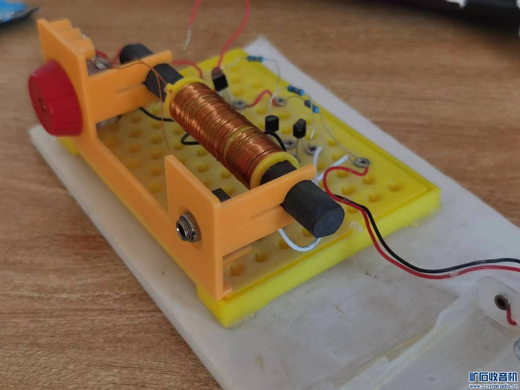

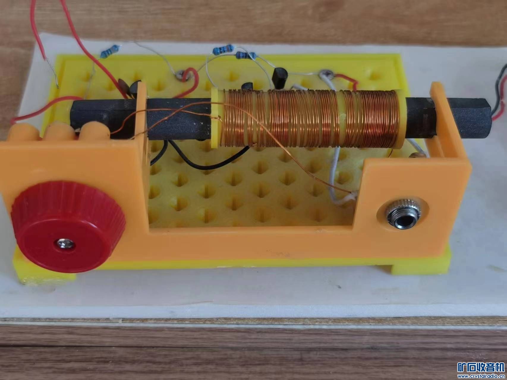

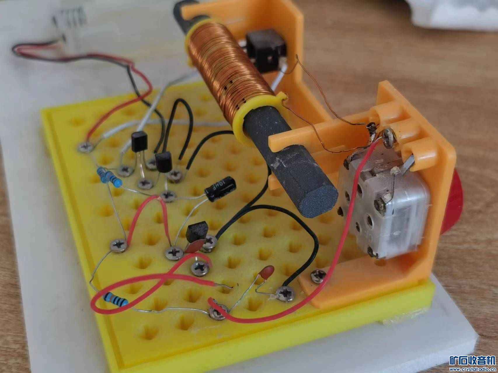

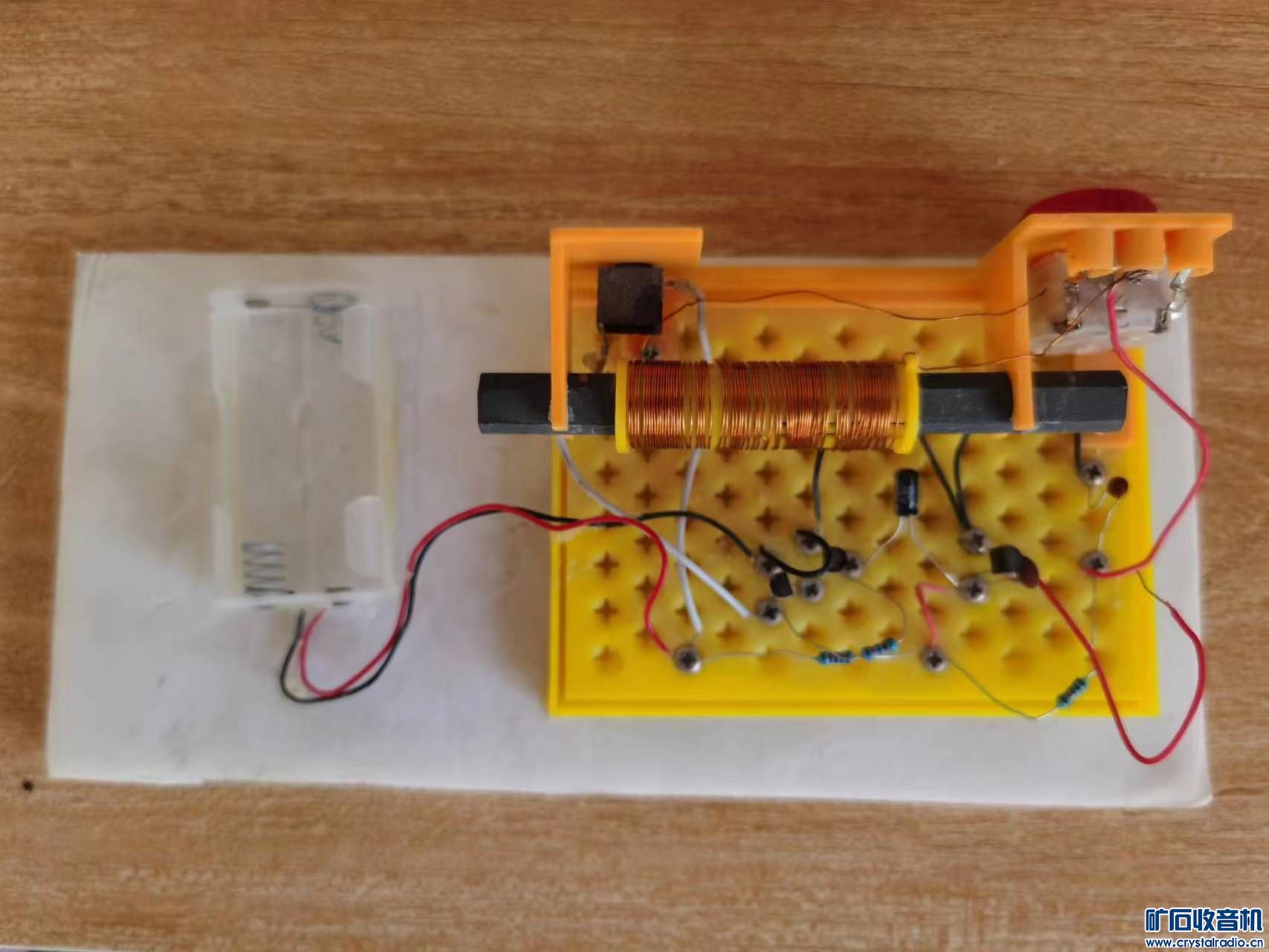

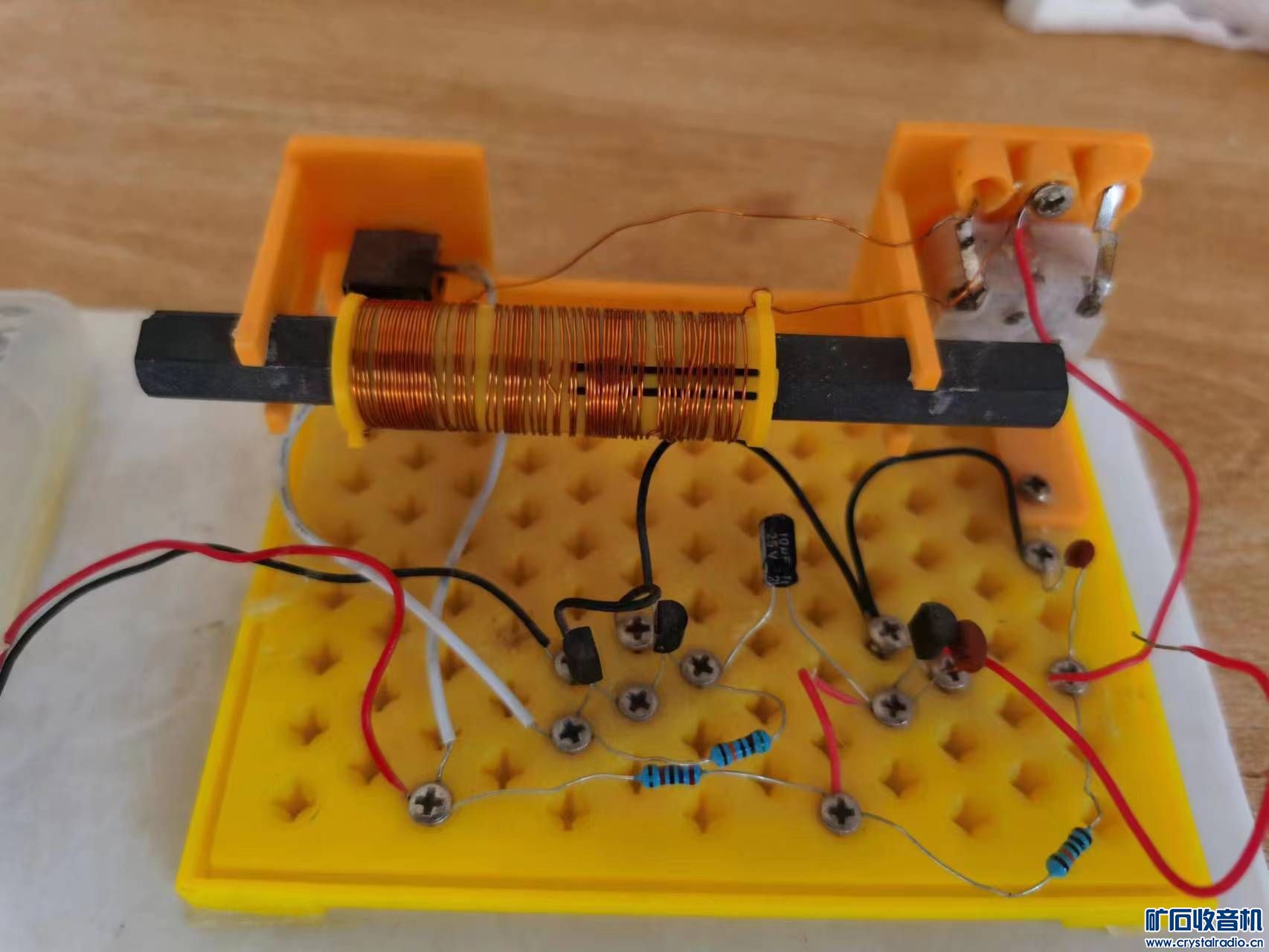

今天早上晨练玩回家在小区捡到一个小玩具,是一套儿童积木式收音机板。板上有集成块 ta7642 一只,晶体管 9014, 9015各一只。拿回家装上电池,插上耳机试机,只有开机咔擦声,收不到电台声。我想儿童玩具装响应该简单,网上找了电路图。先从天线开始,取下天线细看,好像有用火烧过的样子。但是,用表测,不通电。然后用小刀刮刮,接上去,再试机响了,能收本地强台两个。用3V电池整机电流 70ml,声音很高。用1.5V电池整机电流 25ml,声音正好听。
电路图是两种图的结合

原主人天线线圈没刮漆,所以装不响。估计是失败了不找原因,感觉没趣.就扔掉了。
