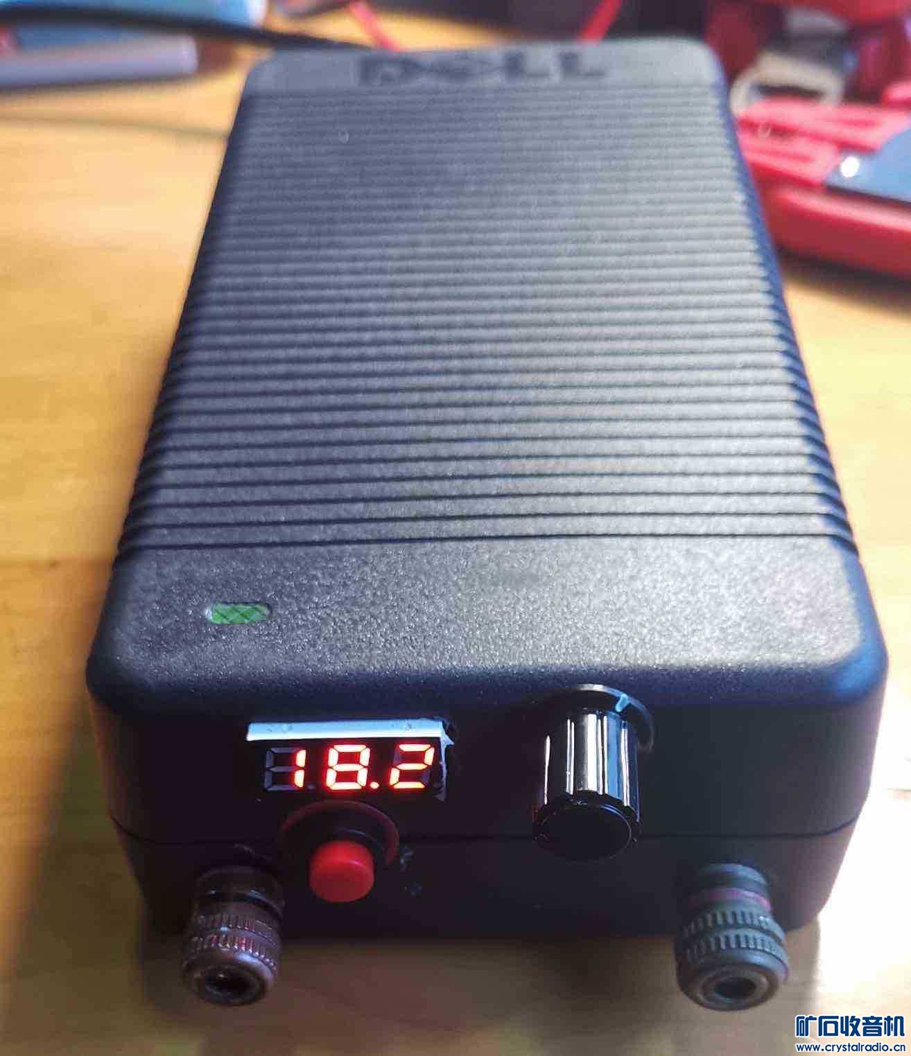

完成后的样子如下,为有兴趣的同学参考一下。

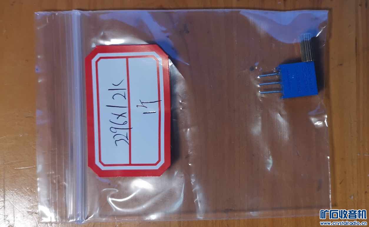

尤其是可变电阻,最理想是有一种只要5mm厚度的,可以带旋钮的。最后只能选下面这张小的,用热熔胶粘,很不优美。

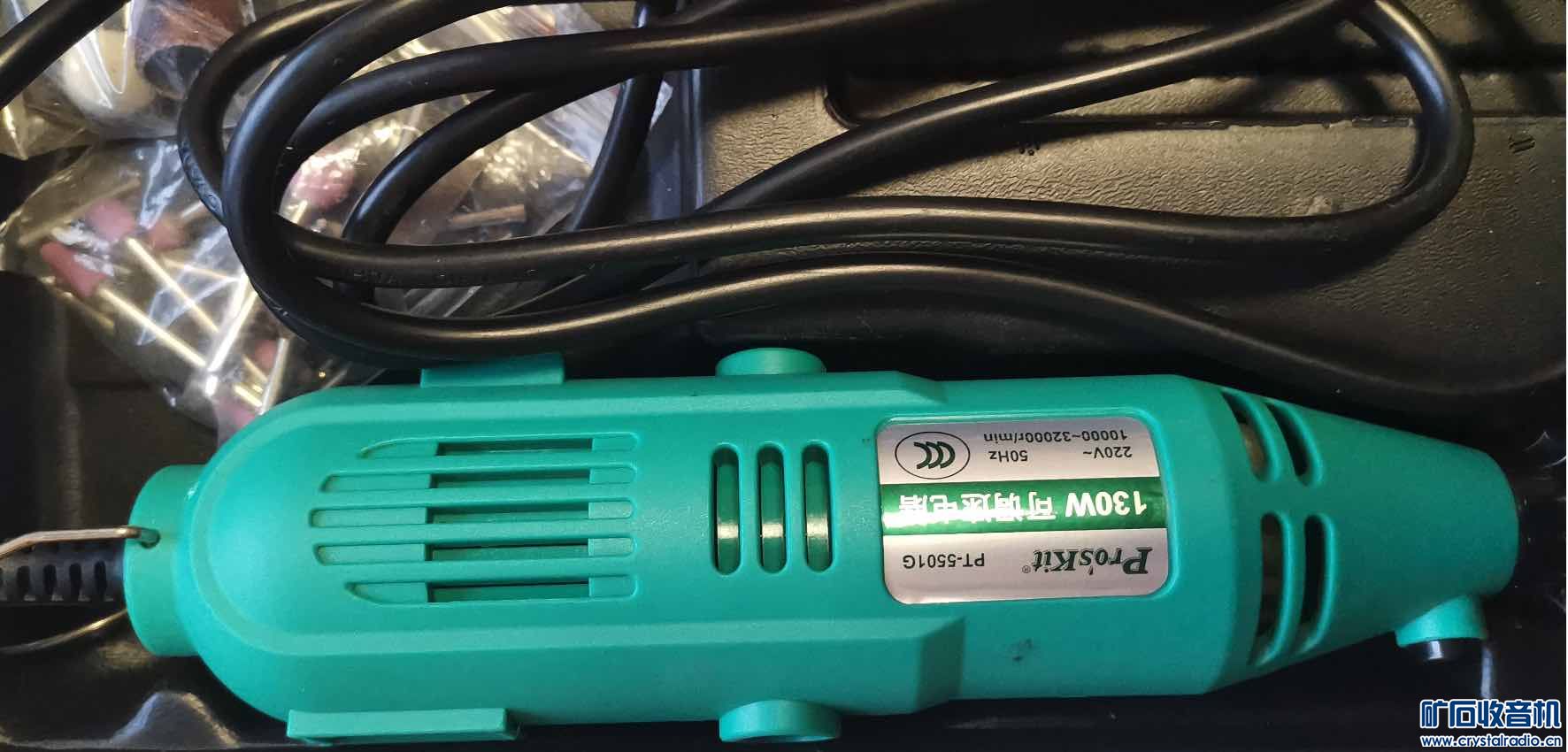

最后是打孔安装电流表,这种方形孔可太难了,为此在B站学了几天,买了一个电磨机来搞。真是为了一碟醋包了一顿饺子。因为第一次使用电磨机,本来完美的方形孔,多磨出了一些,有强迫症,难受了好一会儿。
最后说说体验:
1、这个电源是真的很厉害,简单改一下就可以用于各种厂家,车里面有个12v 276W的气泵都带起来的,空载150w稳稳的
2、18V空载都发热,有帖子说低电压大电流很容易烧管,没敢尝试。如果是有专业用途,还是建议买一个专门的可调电源。
3、折腾比购买有意思多了,通过这个过程,把几十年前学的电子技术重新捡起来。
