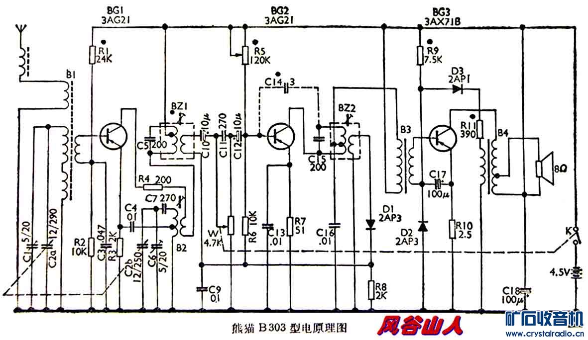

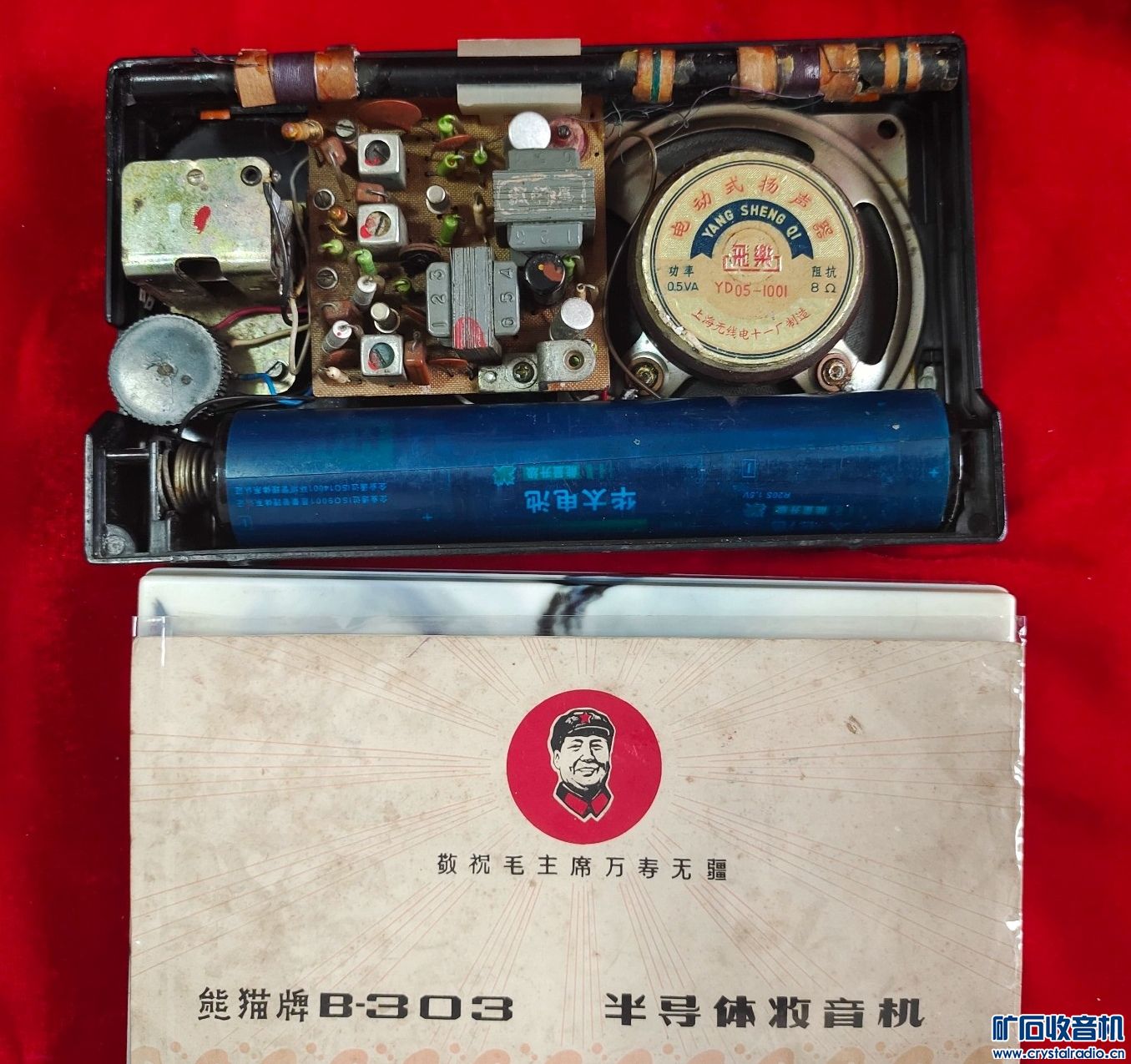

求熊猫B303的印刷板图和制作资料,
想仿制一块电路板。哪位老师有啊?
打算装到B332壳里:

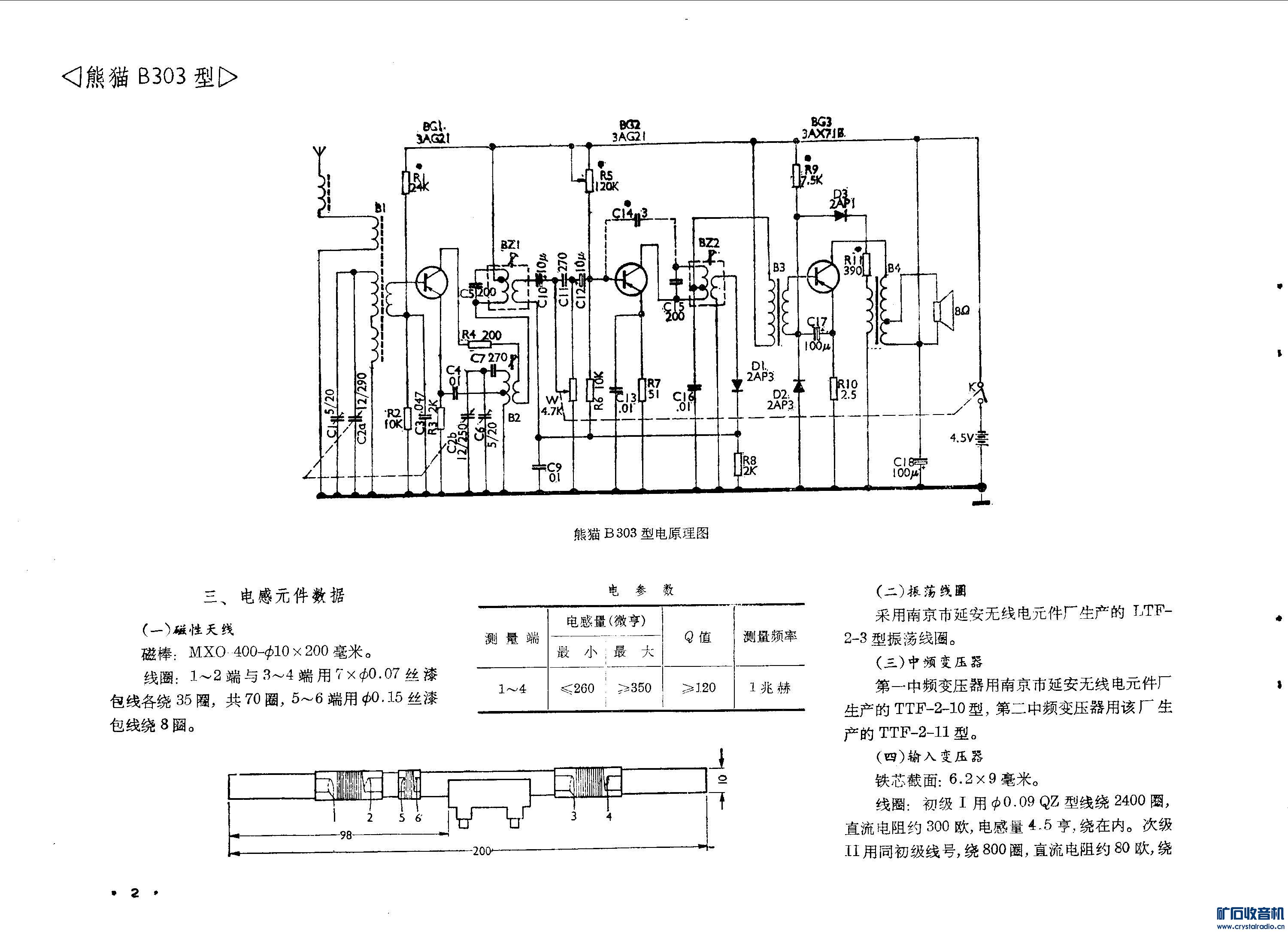

谢谢您的资料,太详细了!

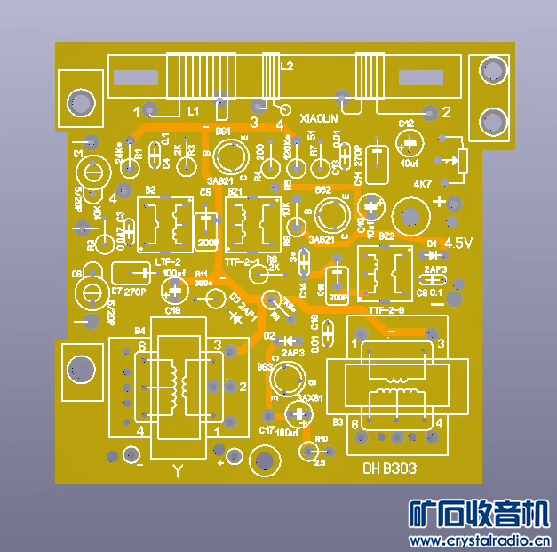

板子画好了:
