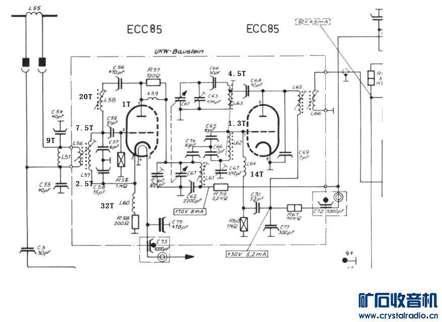

请各位老师,谁知道教德国诺曼底OTHELLO 58收音机的高频头电感数据,L56,L57,L58

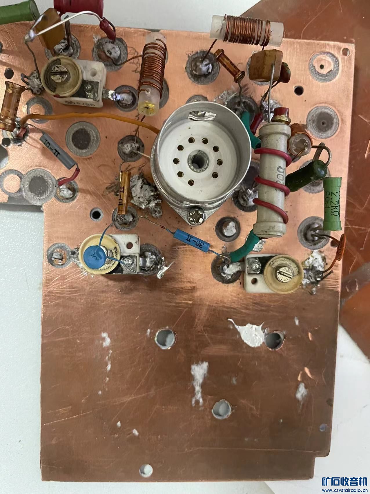

看坛友做单灯调频机手痒痒,不知道电感数据,请各位老师帮忙,就差这三个电感的数据了,最好是数值x uH,便于制作

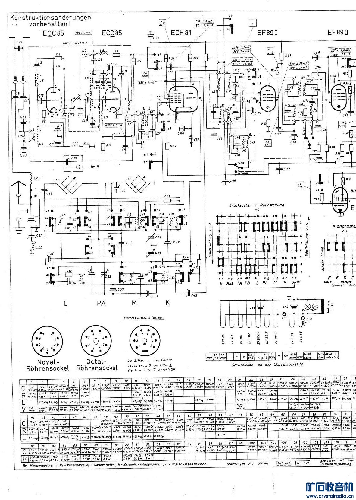

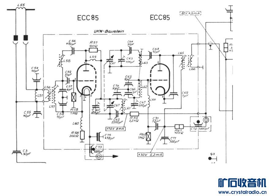

发表于 2024-1-14 23:33:28 | 显示全部楼层
參考:
https:
//ia804500.us.archive.org/1/items/manual_OTHELLO58_SM_NORDMENDE_DE/OTHELLO58_SM_NORDMENDE_DE.pdf

这里面线圈单位wdg感觉像圈数,但不知道线圈直径是多少6?8?10?
发表于 2024-1-15 18:23:24 | 显示全部楼层
yang.fujiang 发表于 2024-1-14 22:07
看坛友做单灯调频机手痒痒,不知道电感数据,请各位老师帮忙,就差这三个电感的数据了,最好是数值x uH,便 ...
工作在调频波段,线圈的匝数是很少的,估计也就3-5匝。
 楼主| 发表于 2024-3-28 16:52:29 | 显示全部楼层
根据坛里老师给的图,标了一下电感的参数。哪位老师能分析一下天线到高放部分电路的原理,这么多电感和电容都是起什么作用,有点晕
