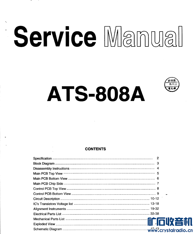

可惜这个俄罗斯网站里,我想找的Sangean AST303 和 AST808的电路图它都没有。
发表于 2024-1-15 10:56:04 | 显示全部楼层
ats808网上有维修手册的,
发表于 2024-1-15 11:12:15 | 显示全部楼层
iffi123 发表于 2024-1-15 10:56
ats808网上有维修手册的,
谢谢提醒,望把网址告知。

发表于 2024-1-16 09:46:21 | 显示全部楼层
Edmon 发表于 2024-1-15 21:54
https://www.manualslib.com/download/147912/Sangean-Sangean-Ats-808a.html
谢谢了!可惜它只能浏览,不能下载。也可能是我未找到方法吧。
