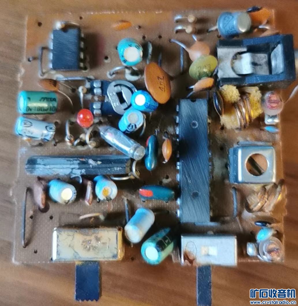

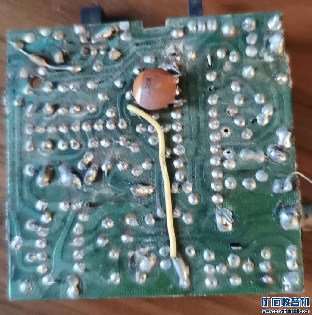

求助,一块单片FM收音机,用一块20脚双列直插IC,但集成块的型号被打磨掉了,哪位大侠知道型号,谢谢!

来张照片吧,盲猜没多大意义
 楼主| 发表于 2024-1-14 16:40:41 | 显示全部楼层
发表于 2024-1-14 16:41:33 | 显示全部楼层
带不带高频头、解码器。
 楼主| 发表于 2024-1-14 16:43:35 | 显示全部楼层
不带立体声解码器,外接的,就是电路板上那个单列直插的
发表于 2024-1-14 17:02:30 | 显示全部楼层
常见的型号,20脚的不多。
TEA5591(DIP20封装)
TEA5591A(SDIP24封装)
发表于 2024-1-14 17:05:23 | 显示全部楼层
收藏了几十个常见型号收音集成块,刚才看了一下收纳盒,盒里20脚而且是双列直插封装的只有TEA5591
 楼主| 发表于 2024-1-14 18:35:43 | 显示全部楼层
非常感谢!就是TEA5591,论坛真是高手云集啊
