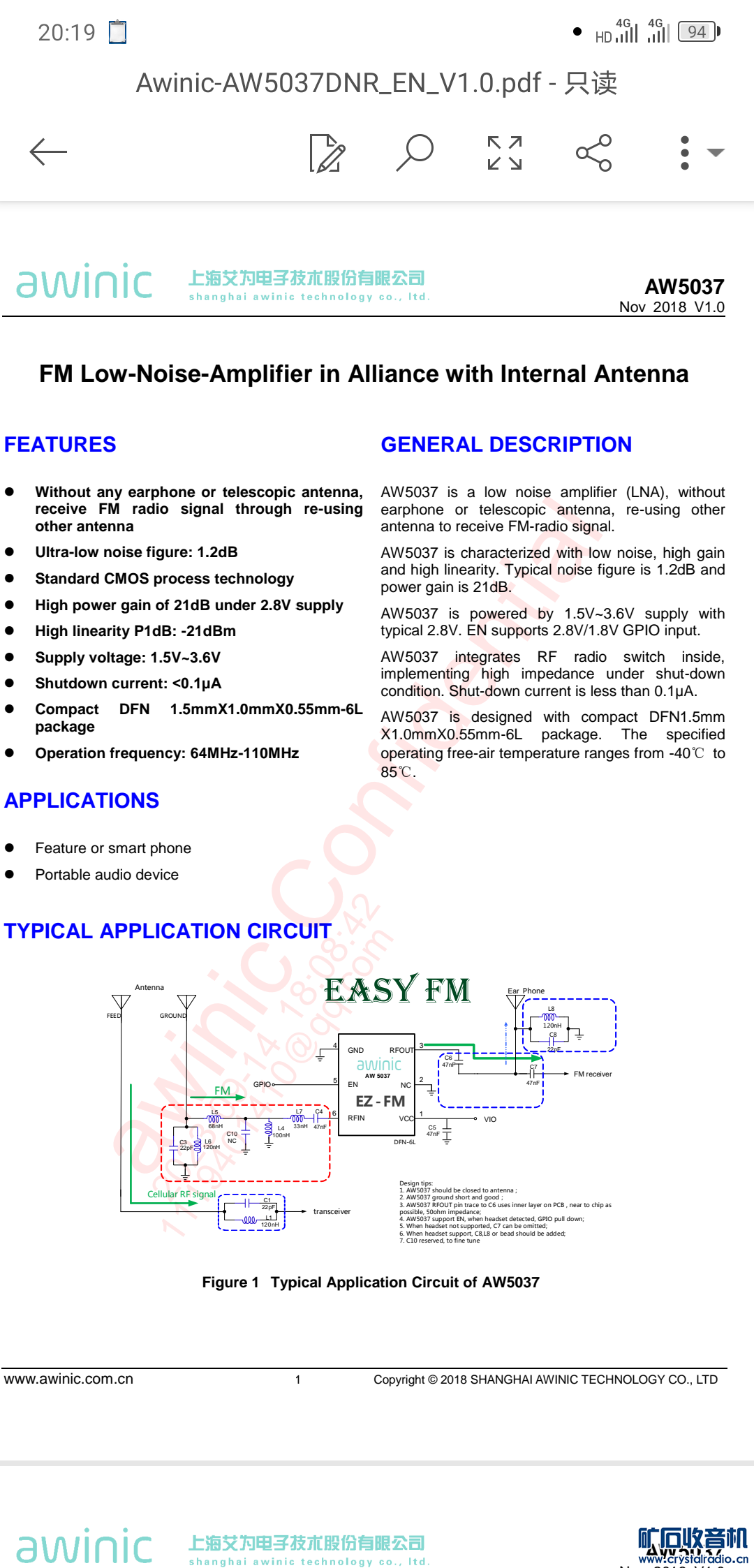

同求,拉杆天线输入,后接dsp或常规调频线路,3356或场管不限,LAN也行,调谐放大更好
发表于 2024-1-14 20:20:17 | 显示全部楼层
这个AW5037能不能用?

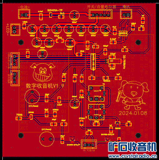

发表于 2024-1-15 11:05:51 | 显示全部楼层
我是这样子搞的,有那么一丢丢效果。
SCH_si4825收音机V1.9_2024-01-15.pdf (475.71 KB, 下载次数: 339)

 楼主| 发表于 2024-1-15 11:45:06 | 显示全部楼层
感谢,感谢给位老师提供的帮助。
 楼主| 发表于 2024-1-15 11:47:03 | 显示全部楼层
乙猪 发表于 2024-1-15 11:05
我是这样子搞的,有那么一丢丢效果。
乙老师,您好,感谢您的电路图,对于您的电路图我不知道我理解的是否正确,还望乙老师指教!
1、您电路图中的非调谐高放部分是采用的共基极放大电路吧!
2、其中C8、U4和C3、U2是用来滤波的,滤除87-108以外的频率。C3、U2是对放大后的信号滤波,如果还有其它作用我就看不出来了。
3、C5、C2是旁路电容。
4、C6、C11是做什么的?我在网上查到的资料中,有的说是起到电容抽头的作用,这样可以提高C8、U4的Q值。将Q1的输入阻抗并上R4折合到C8、U4中。
5、C7是做什么的?如果芯片的输入阻抗按照75Ω计算,C7在100Mhz时约30Ω,30+75与R3匹配,是这样吗?
还望乙老师多多指教!

发表于 2024-1-15 14:54:48 | 显示全部楼层
1、 ...
严格来说,一个调谐回路是形成不了带通的。
c6,7,11纯粹是隔离电容,当然,也有参与到信号回路中去。
r3是隔离电源输入,免得受后级的影响,其实意义不太,纯粹是为了画板好看。
c6,8,11,U4,整体可以使用一个88~108带通代替,宝上有卖的。
还有,原理图上使用了很多100u的电解,纯粹是为了去库存。
