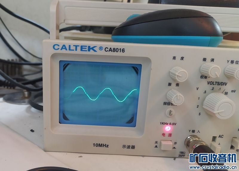

早听说现在供电电网污染严重,今日用示波器观察市电波形情况如下
1,先观察信号发生器产生的50Hz正弦波
可见到波型线条圆润光滑,很漂亮的正弦波。

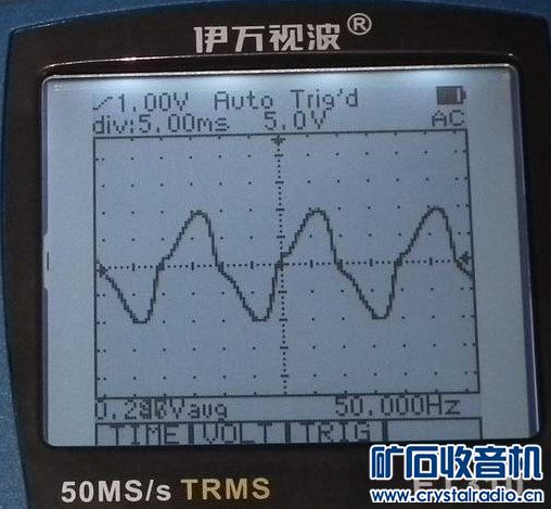

2,再观察市电波型(通过1:1隔离变压器然后经电阻分压后观测)
可见到波型畸变明显,峰顶已不再对称,正、负电平交界处已变形(类似推挽放大器交越失真),这还是通过变压器观察的结果(工频变压器有较好的尖峰脉冲抵制能力)。

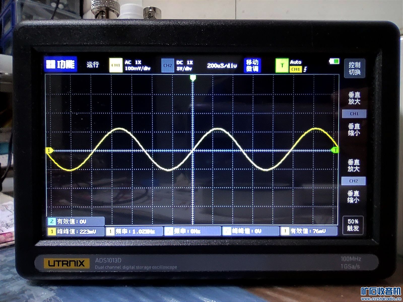

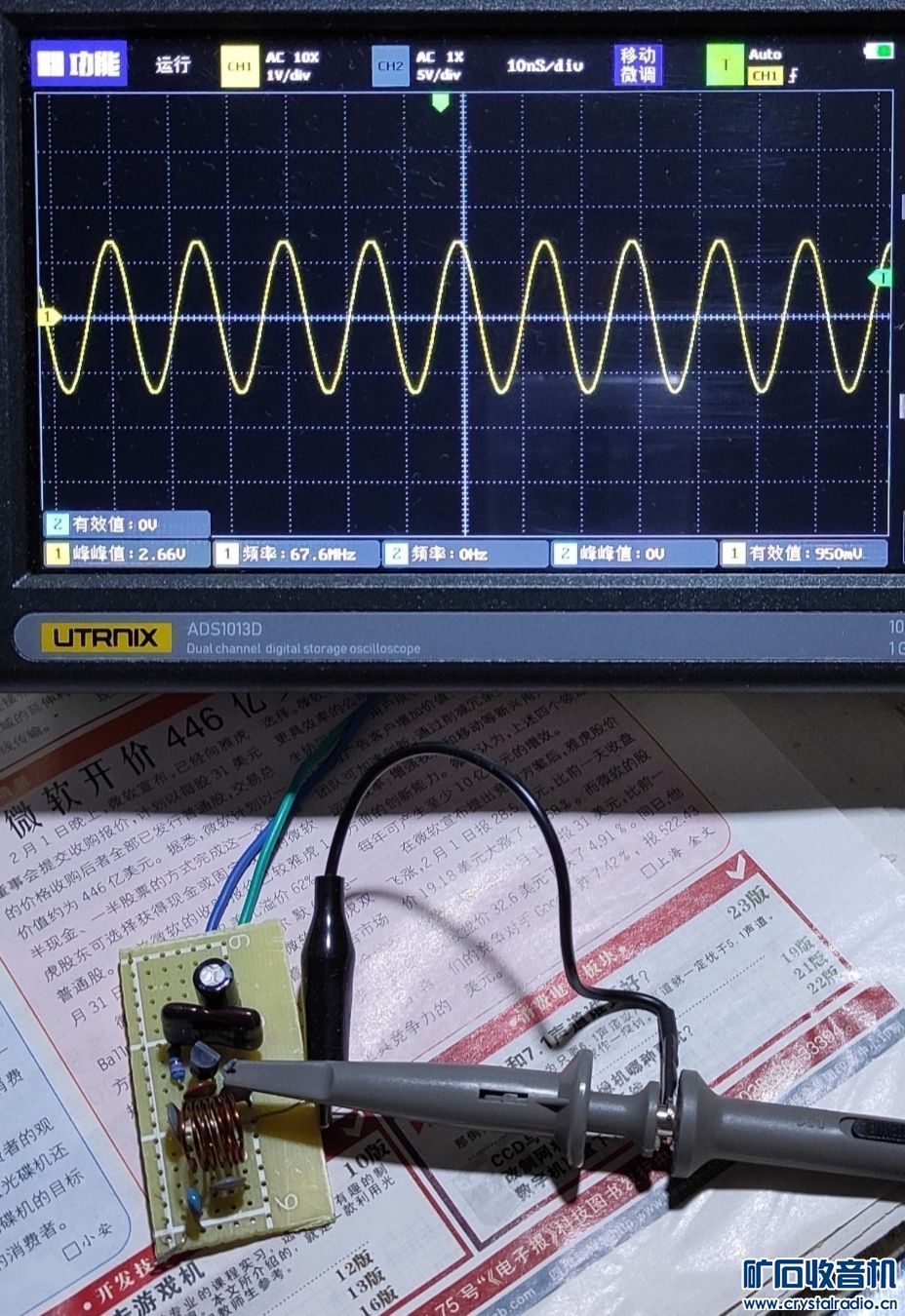

发表于 2024-1-17 21:31:09 | 显示全部楼层
nelec 发表于 2024-1-17 20:47
请教一下 这种示波器能看音频段频宽曲线吗
可以的。
第一个图,1khz的音频。
第二个图,一台老收音机的中频频率467khz。
第三个图,一个LC振荡电路67.6MHz。
发表于 2024-1-14 13:40:29 | 显示全部楼层
三次谐波的叠加所致

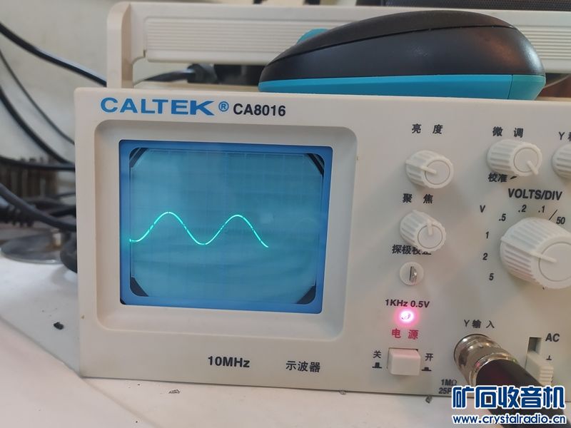

发表于 2024-1-14 14:24:07 | 显示全部楼层
市电经过变压器后波形就已经失真了,因为变压器的磁性曲线与电压并不线性,失真难免。
下图是独立测量经过一个大约3W左右,无负载的小变压器后的市电波形。

对应的就是 4 楼空载测试

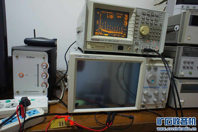

发表于 2024-1-16 23:03:06 | 显示全部楼层
大孔景元 发表于 2024-1-16 22:22
电力变压器输出的正弦波波形是极好的,能观测到波形失真大多数是方法不对
通过变压器测波形时初次级不能 ...

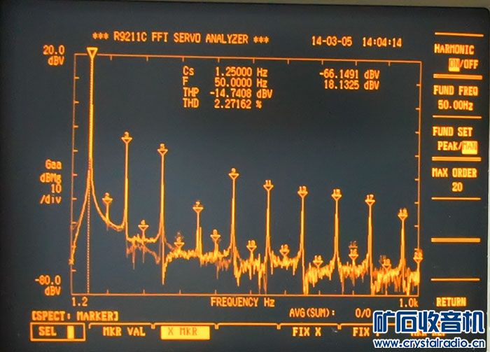

我国市电谐波失真指标是 5%,我测试我家里大约 2% 的 THD%,你说我方法不对,你用相当的设备测你家市电谐波看看我看失真有多低?
测试方法:通过分压电阻直接怼市电,不经过变压器以免引入磁化失真
失真频谱
各次谐波大小
