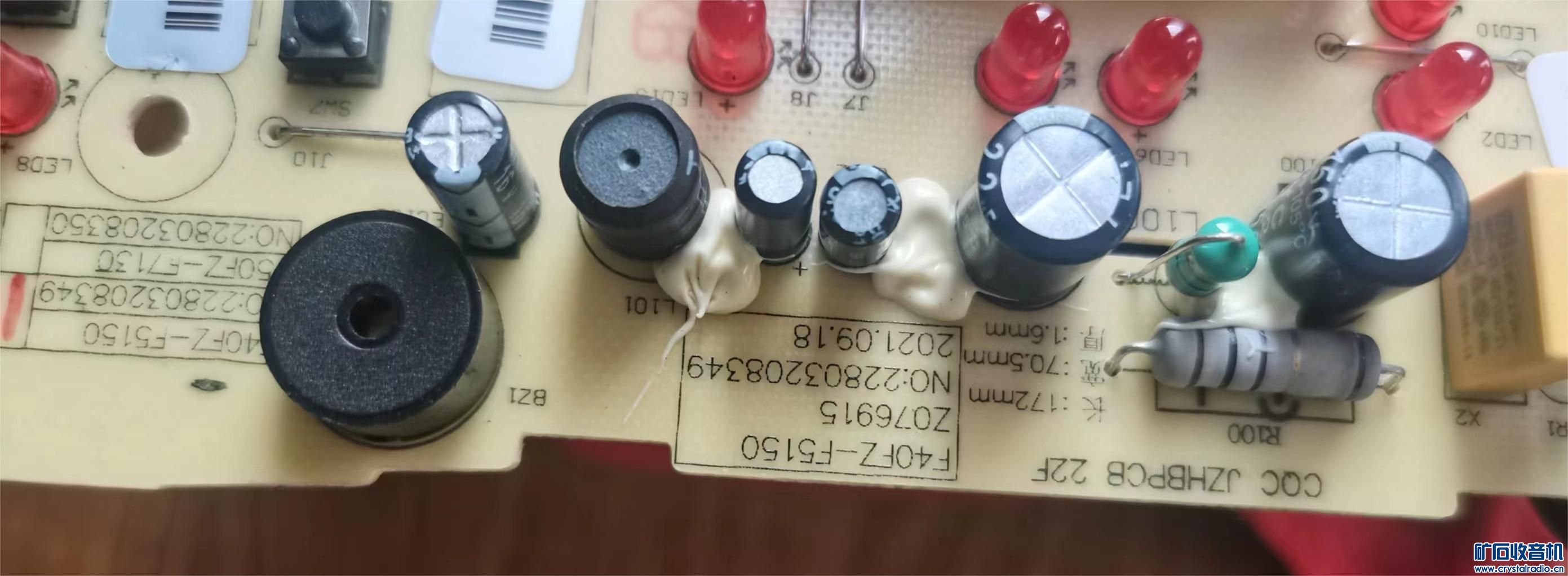

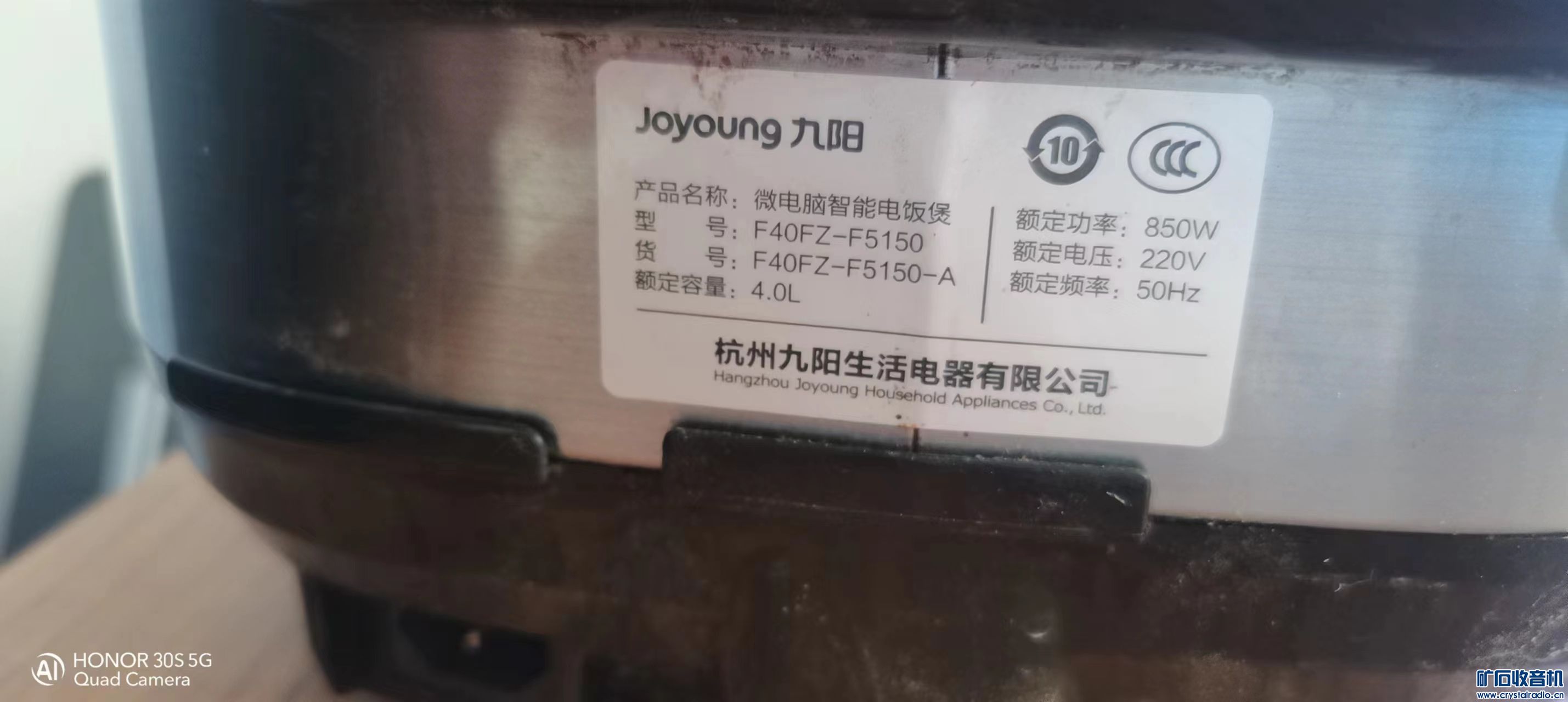

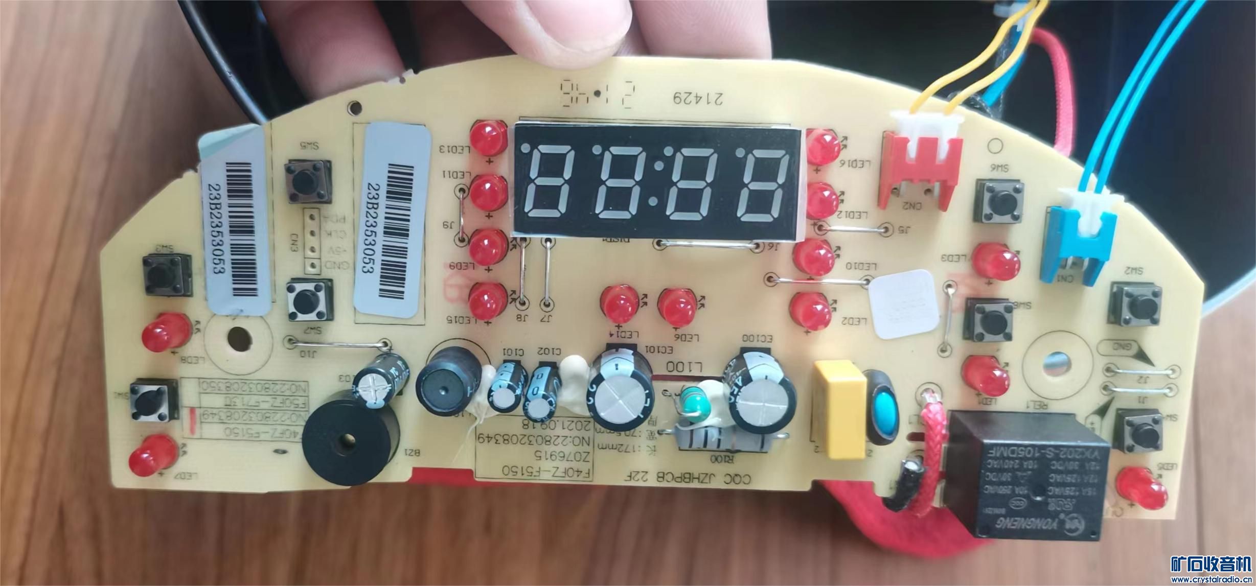

求助、九阳电饭煲可以通电按键没有反应,(所有按键都不管用,测量按键是好的)也不加热,按住功能键3秒左右出1b:23代码,求有维修过的师傅分享维修经验,万分感谢

先查电源,再查按键,指示灯,有没有失灵或漏电,再查传感器。还有数码管故障也会有这种情况。

这种情况一般都是主板的低压供电系统出现问题,导致主板无法工作,因为按键有问题,一般都不会全部按键都会有问题。
发表于 2024-1-15 16:28:15 | 显示全部楼层
通电会滴的响一下,如果不响八成CPU有问题。再就是锅盖等处的传感器不好。

  这个板子全新估计 20多块钱 ,最 简单的一个 办法就是“换”。
发表于 2024-1-17 07:25:52 | 显示全部楼层
大概率是控制板挂了
