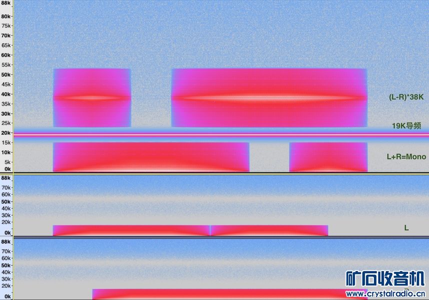

DSP程序写好了,左右声道 15k Low pass filter,然后使用公式: mpx = (L+R)*0.455 + 19k*0.09 + (L-R)*38k*0.455 ,合成信号,使用192kHz-16bit采样率输出,DAC后就是MPX模拟信号,就可以调制发射了。
fm mpx
fm mpx
使用三角波,其中有一段L和R相位差180度,所以mono会有一段空白,刚好测试,也是FM MPX一个缺点,不立体声解调,单声道听的不对。有一段L-R也有这个反应了这个缺点。

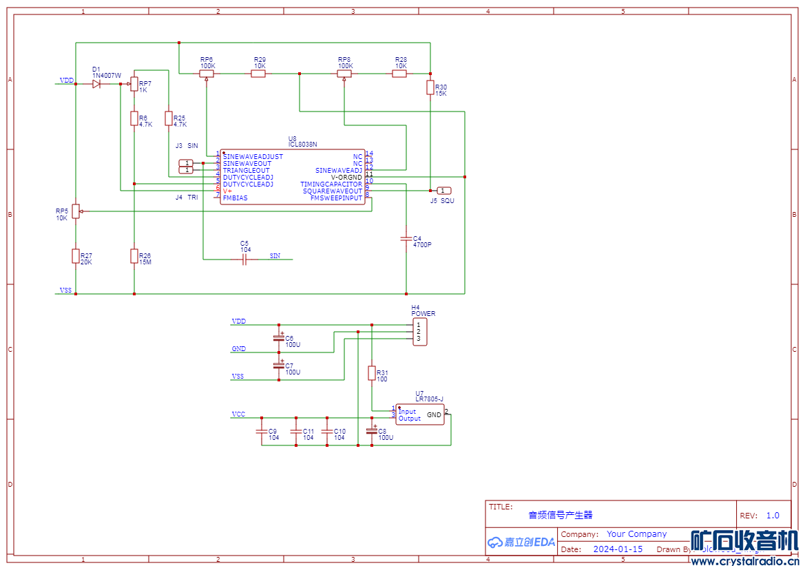

 楼主| 发表于 2024-2-17 18:12:00 | 显示全部楼层
电路图用嘉立创EDA重新画了一下,有小小改动,看着也比原来那个图舒服一些,已经在嘉立创做样板验证了,性能与原来的图一样,坛友可放心仿制。
