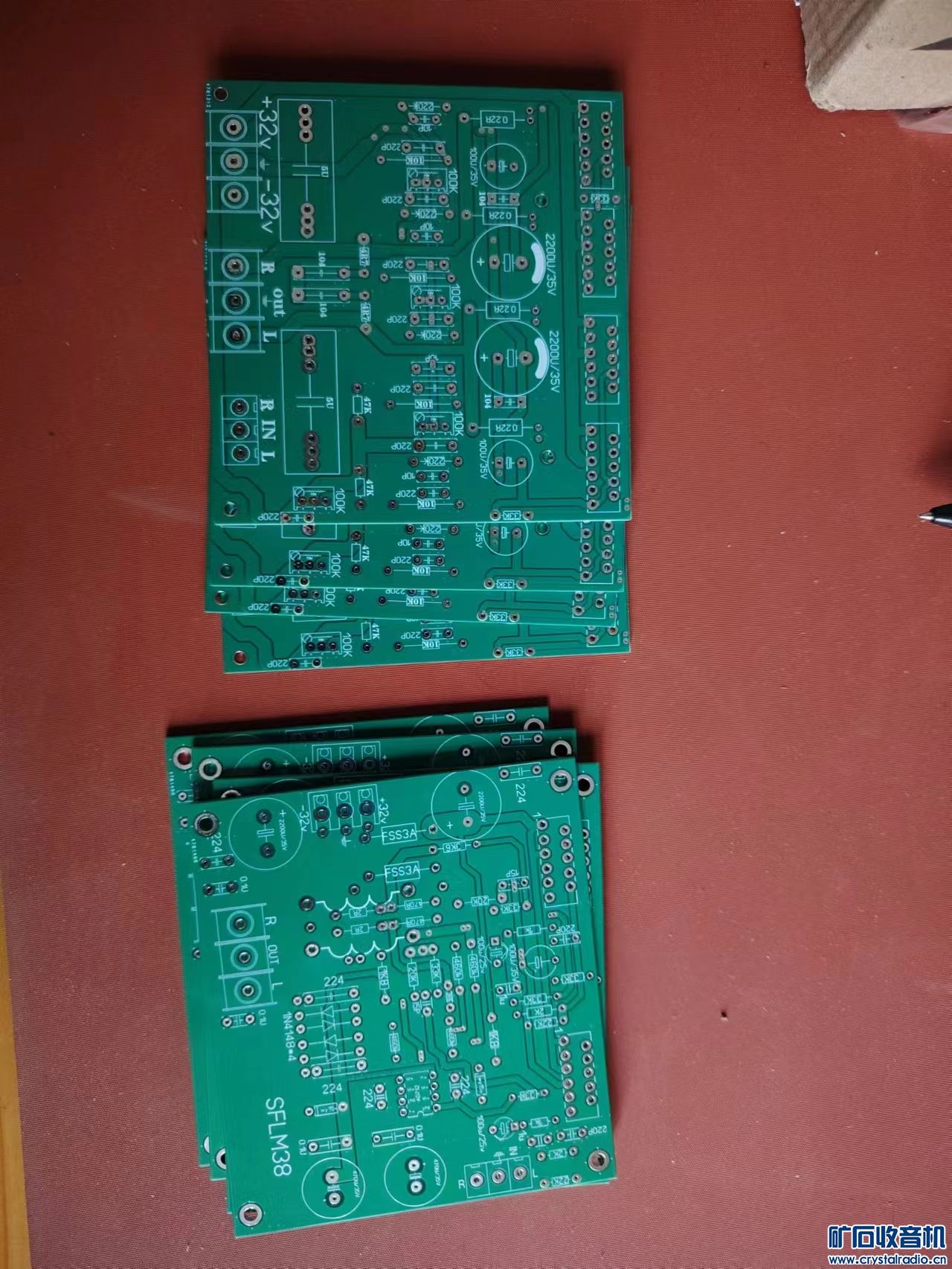

好久木有打板,打板收到了,从网络下单到板子收货,38个小时,很快,很便捷啊,点赞一下!这个算是物联网方式吧。

发表于 2024-1-13 10:24:50 | 显示全部楼层
牛X,大面积覆铜咋搞的,手动吗
发表于 2024-1-13 10:48:11 | 显示全部楼层
覆铜好像覆了个寂寞。
发表于 2024-1-13 10:53:34 | 显示全部楼层
可以说说从设计到打版的全过程吗?

 楼主| 发表于 2024-1-14 11:22:41 | 显示全部楼层
xzx010 发表于 2024-1-13 10:24
牛X,大面积覆铜咋搞的,手动吗
sprint layout 6软件有覆铜功能,选择即可
 楼主| 发表于 2024-1-14 11:27:08 | 显示全部楼层
dabfxz 发表于 2024-1-13 10:53
可以说说从设计到打版的全过程吗?
1、sprint layout 6 画好的电路,2、将画好的文件导出GERBER,钻孔数据,3导出文件做成压缩包,4、登录打板厂家的页面,按网页提示下单,5、上传压缩包,6、审核通过,付费,7、等待收样板邮件包裹。
