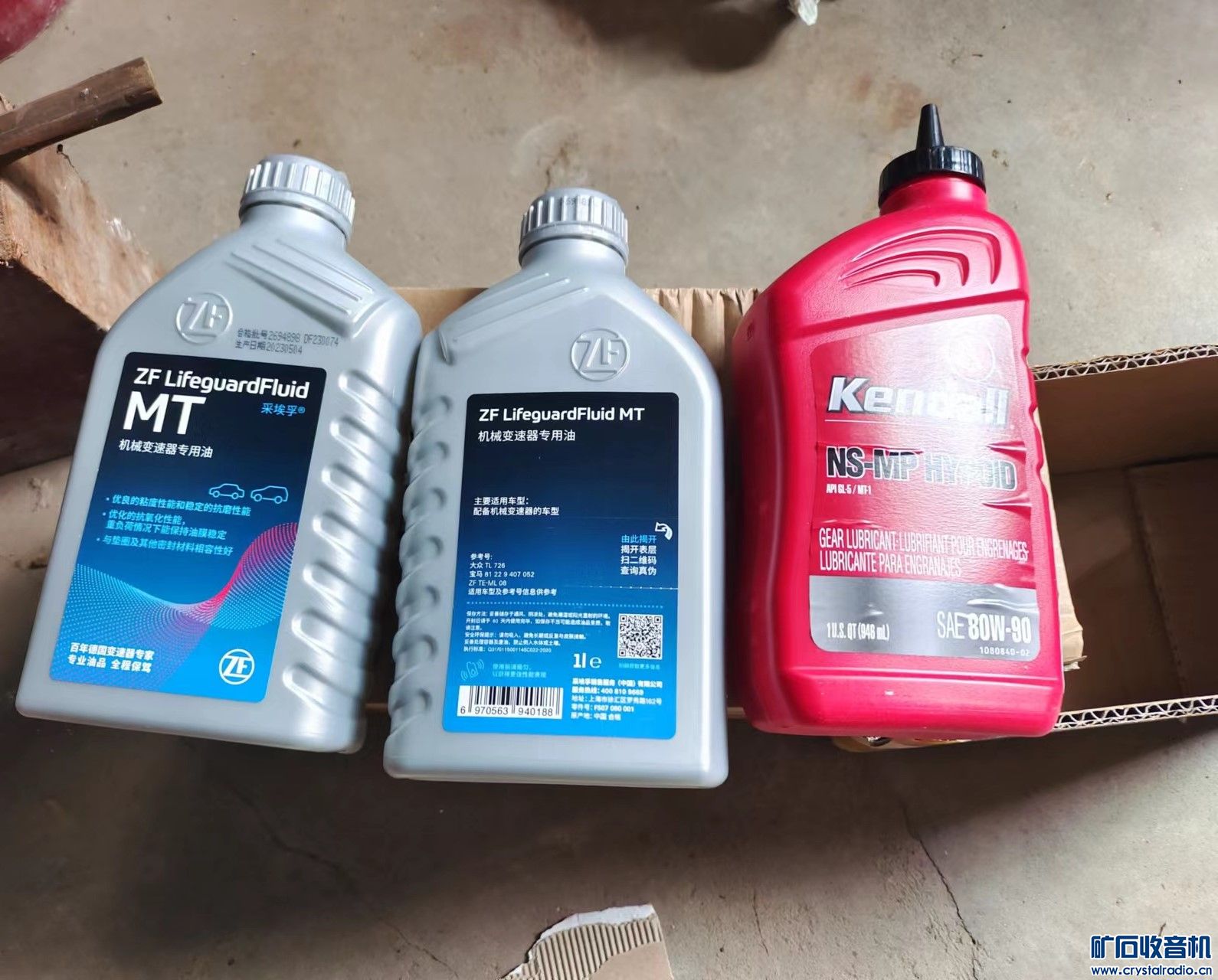

神车已经6年4万多公里了!还没换过变速箱油和后桥油,趁着这次动手一起搞了!
PS:看了下途虎要500多,在京东上买油才100出头!
保养手册上速箱油用GL4的1.2L 后桥油用GL5的1.3L。
买了采埃浮GL4的2L和康度GL5的1L,后桥油少了0.3L就混加GL4了,应该影响不大吧!

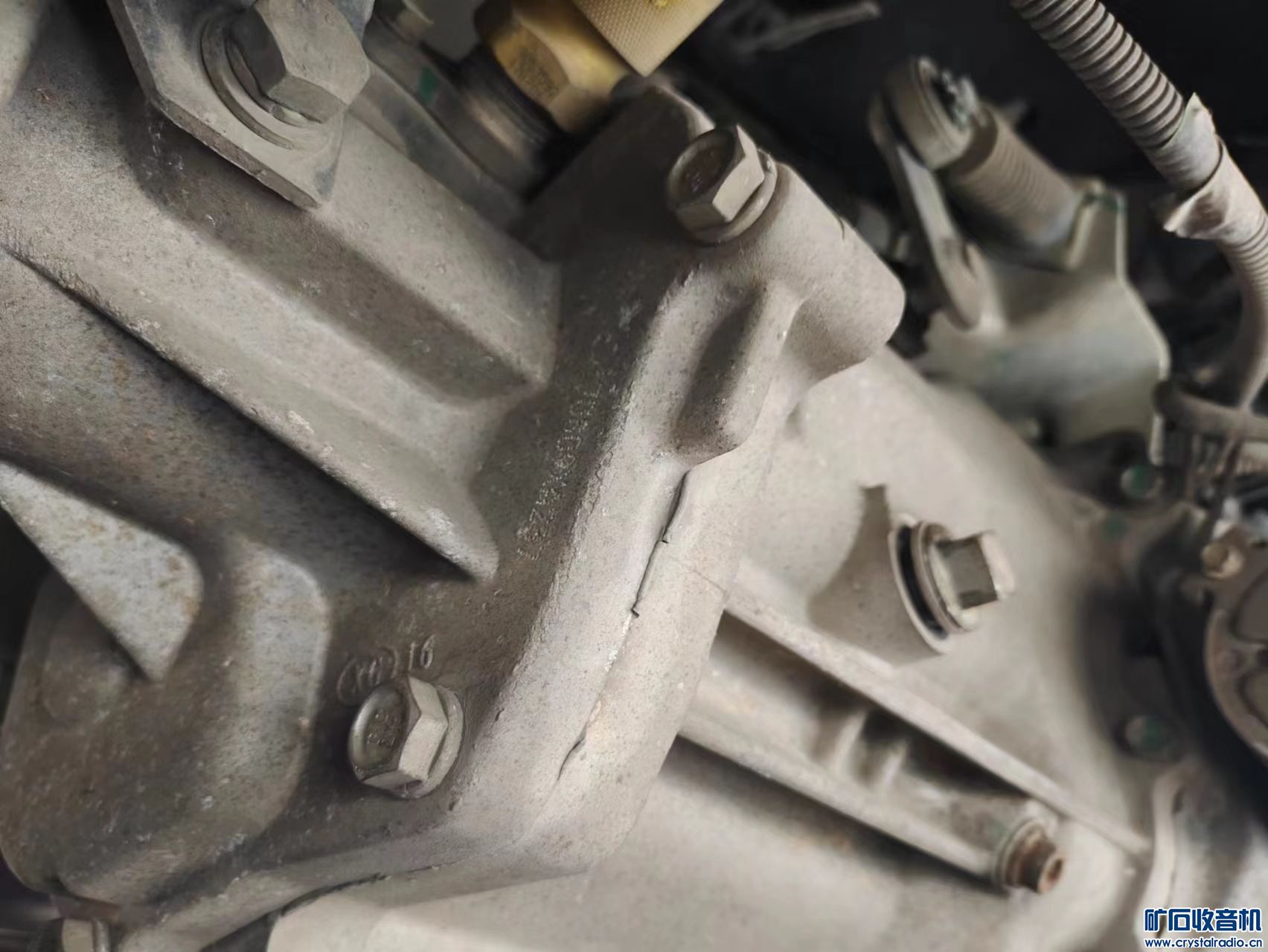

先拧下进油螺丝,以便进入空气,好出油。

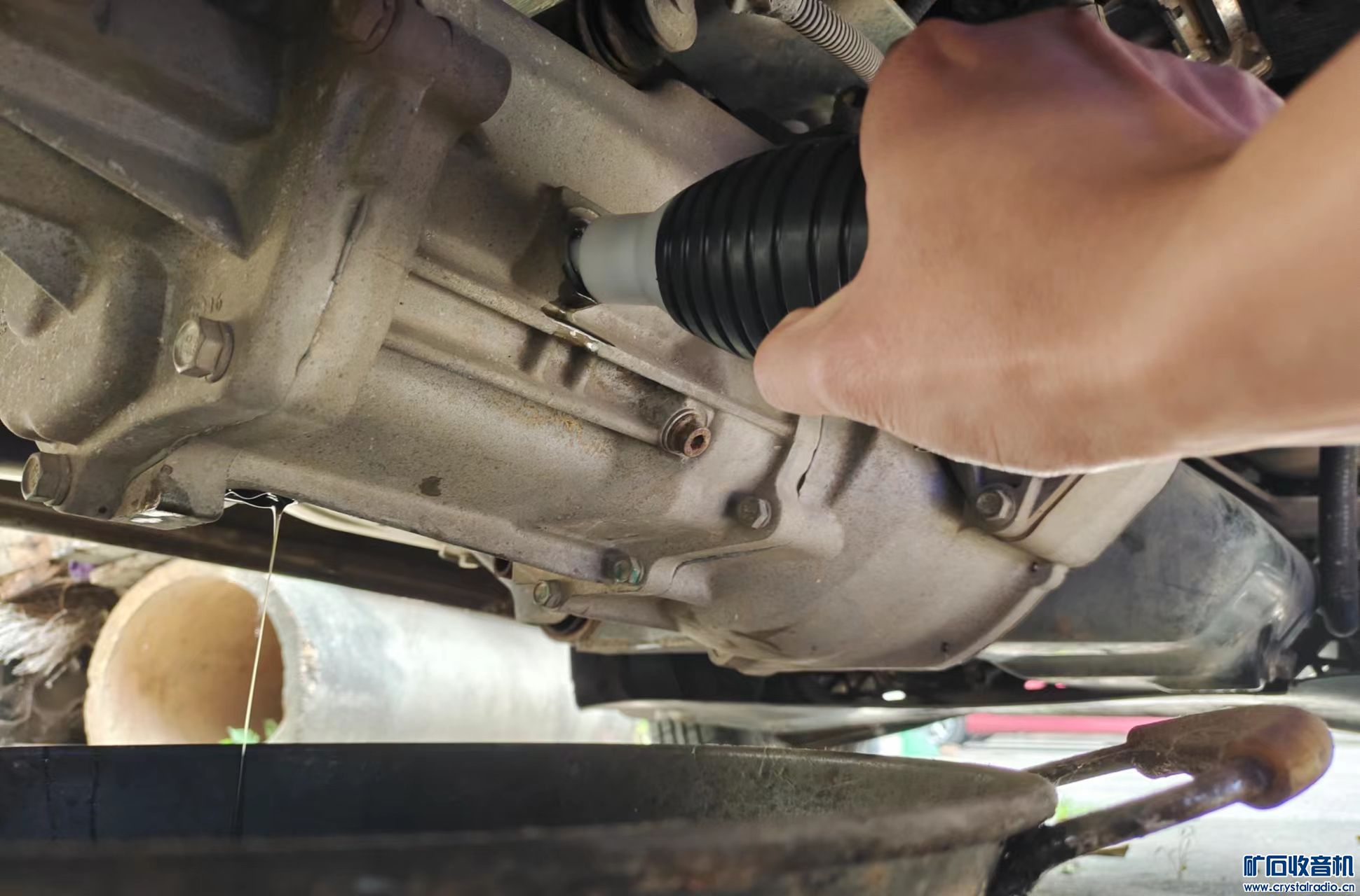

再拧下放油螺丝,可以看到有些金属碎屑,油也黑了。
打入空气,加速出油。

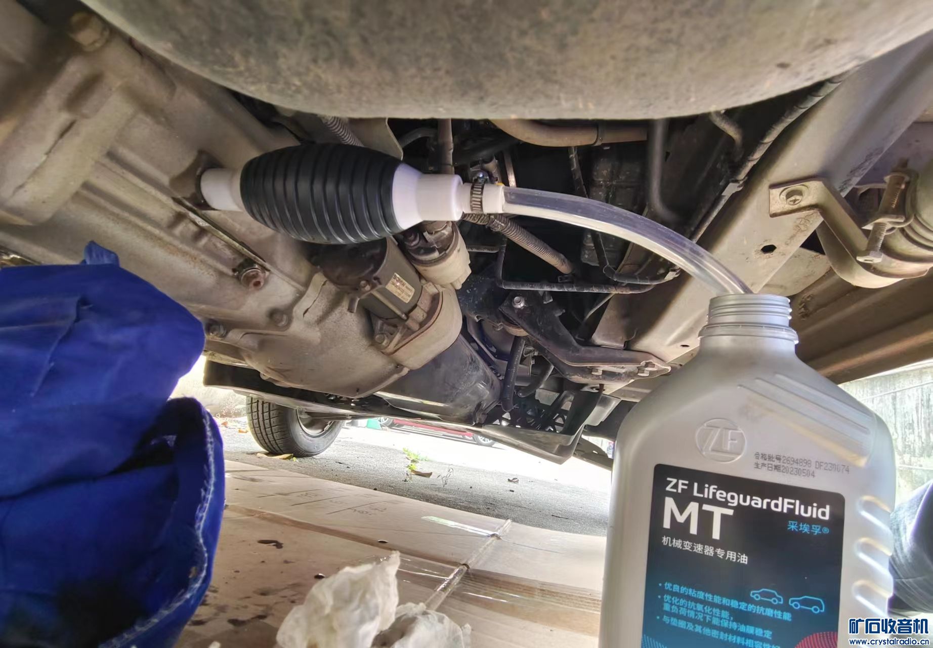

待流尽后,加入新油,新油溢出加油口就行了。
费油刚好一个玻璃水瓶1.2L

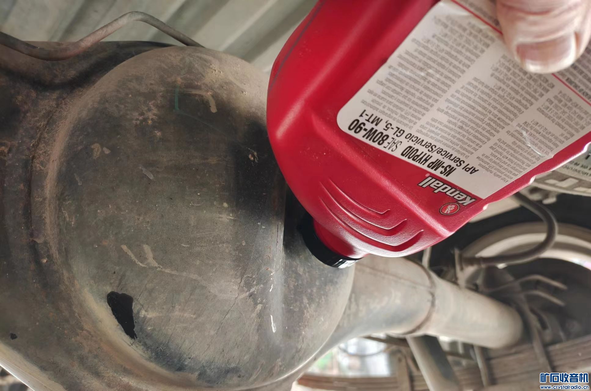

同样的方法再加入后桥油。这个老油倒是还比较清澈。
都搞完后试车档位立马就好挂了,尤其是倒档。
