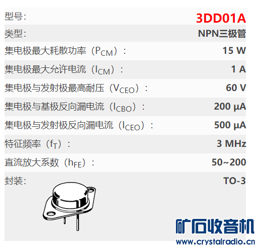

求3dd01a参数
发表于 2024-1-12 18:08:59 来自手机 | 显示全部楼层 |阅读模式

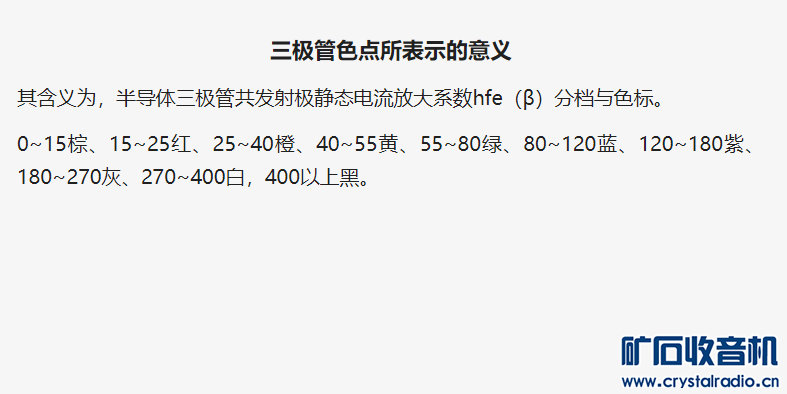

绿点放大倍数
发表于 2024-1-12 18:27:54 | 显示全部楼层
发表于 2024-1-12 18:30:35 | 显示全部楼层
发表于 2024-1-13 12:49:41 来自手机 | 显示全部楼层
这个管子其实挺有意思的,一般标DD01,手册上也这么写,但也确实有标3DD01的,手里两种都有,以前的老书里面,那些做5W10w之类硅功率放大器的电路图里大多用它,缺点就是现成的散热器不好找。
发表于 2024-1-13 12:52:13 来自手机 | 显示全部楼层
在手册里面,3DD01其实还有另外一种管子,最大耗散功率一W。
