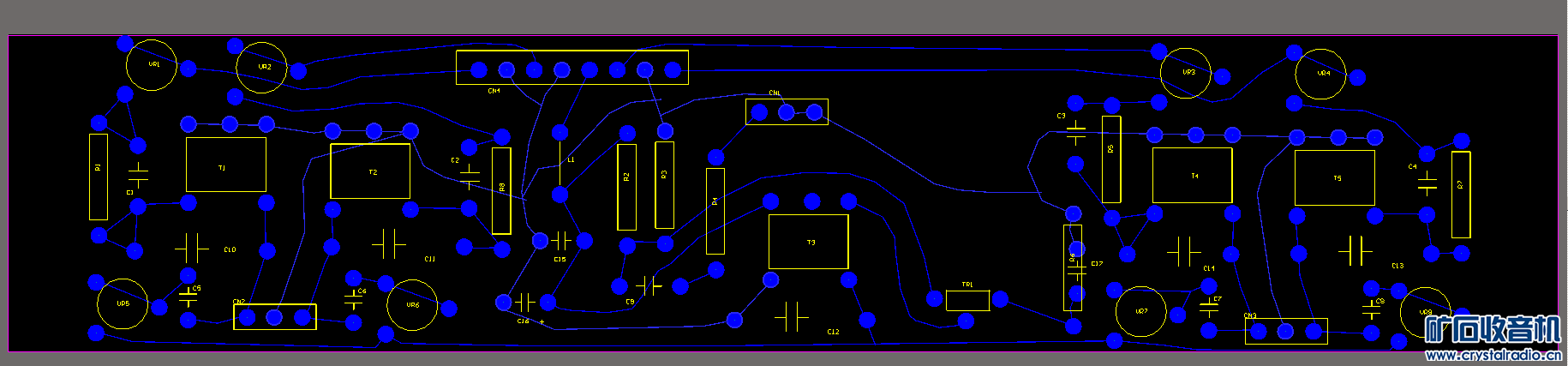

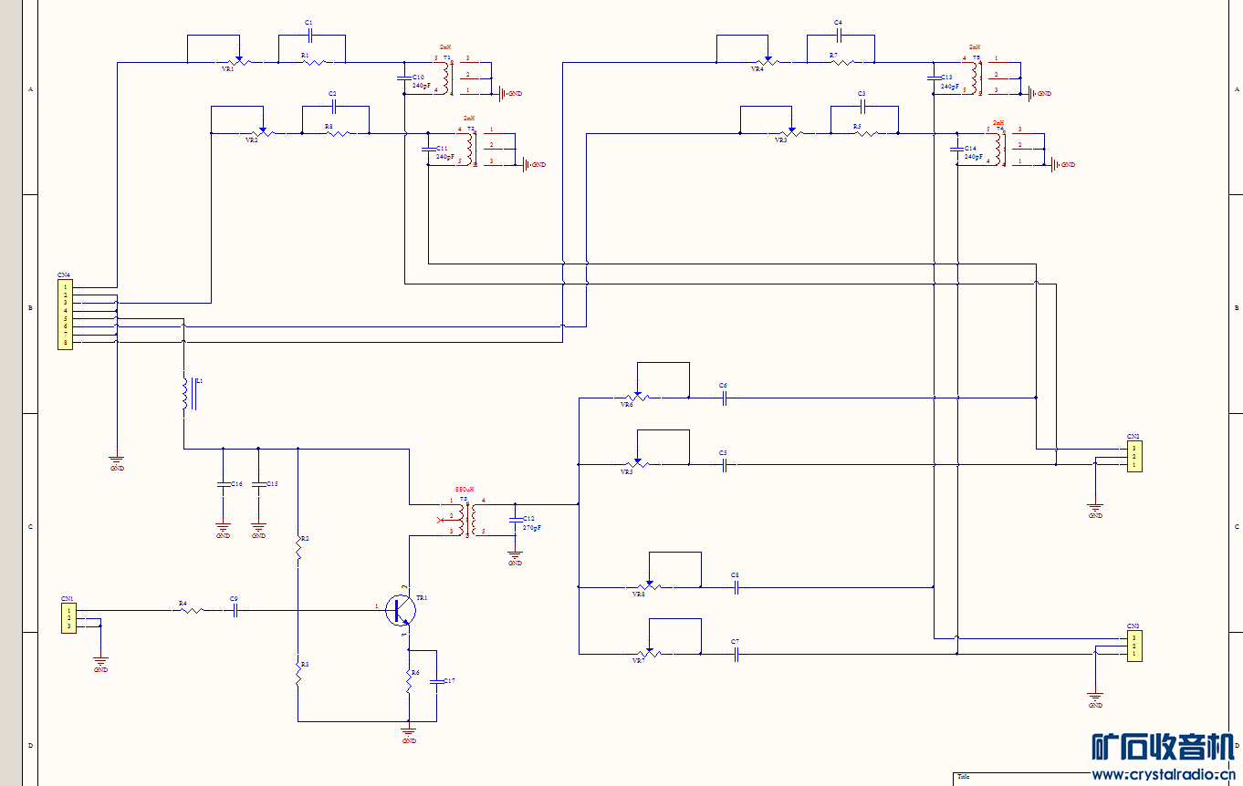

不太懂录音机电路,买了几块板子,看着像是消磁板,偏磁信号送人TR1放大,然后送往磁头,其他四个并联谐振应该是用来防止消磁信号串扰,T3和C12的谐振频率大概是300K,应该可以用来做中周

发表于 2024-1-12 16:09:01 | 显示全部楼层
右边输出的四路是录音时偏磁用的,立体声双卡,共计4路。左面的输出时抹音用的
发表于 2024-1-14 15:09:49 | 显示全部楼层
这个板是用在快速复录机上,一块上四个信道,四声道磁头AB面偏磁功率比普通录音机功率大。
发表于 2024-1-15 12:41:35 | 显示全部楼层
三极管周围组成的超音频振荡电路应该画错了。
仔细核对一下试试看?
 楼主| 发表于 2024-1-15 14:31:31 | 显示全部楼层
仔细核对一下试试看?
没有振荡的,只是放大的,振荡的应该在外面,图不会错,变压器才四条腿,也搞不成振荡,没有反馈线圈
发表于 2024-1-15 17:30:48 | 显示全部楼层
线圈的匝数比,接入系数不一定适合收音机中周的
