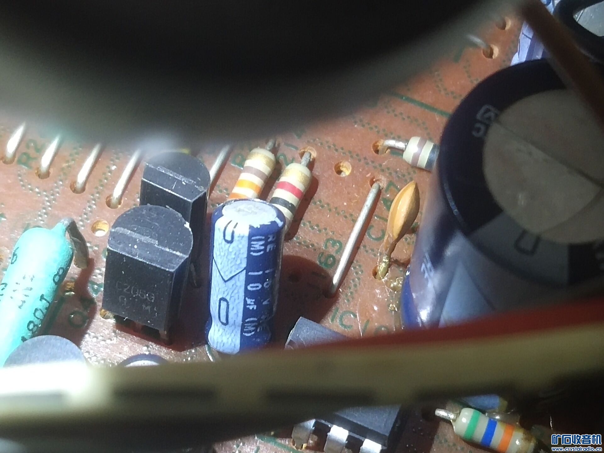

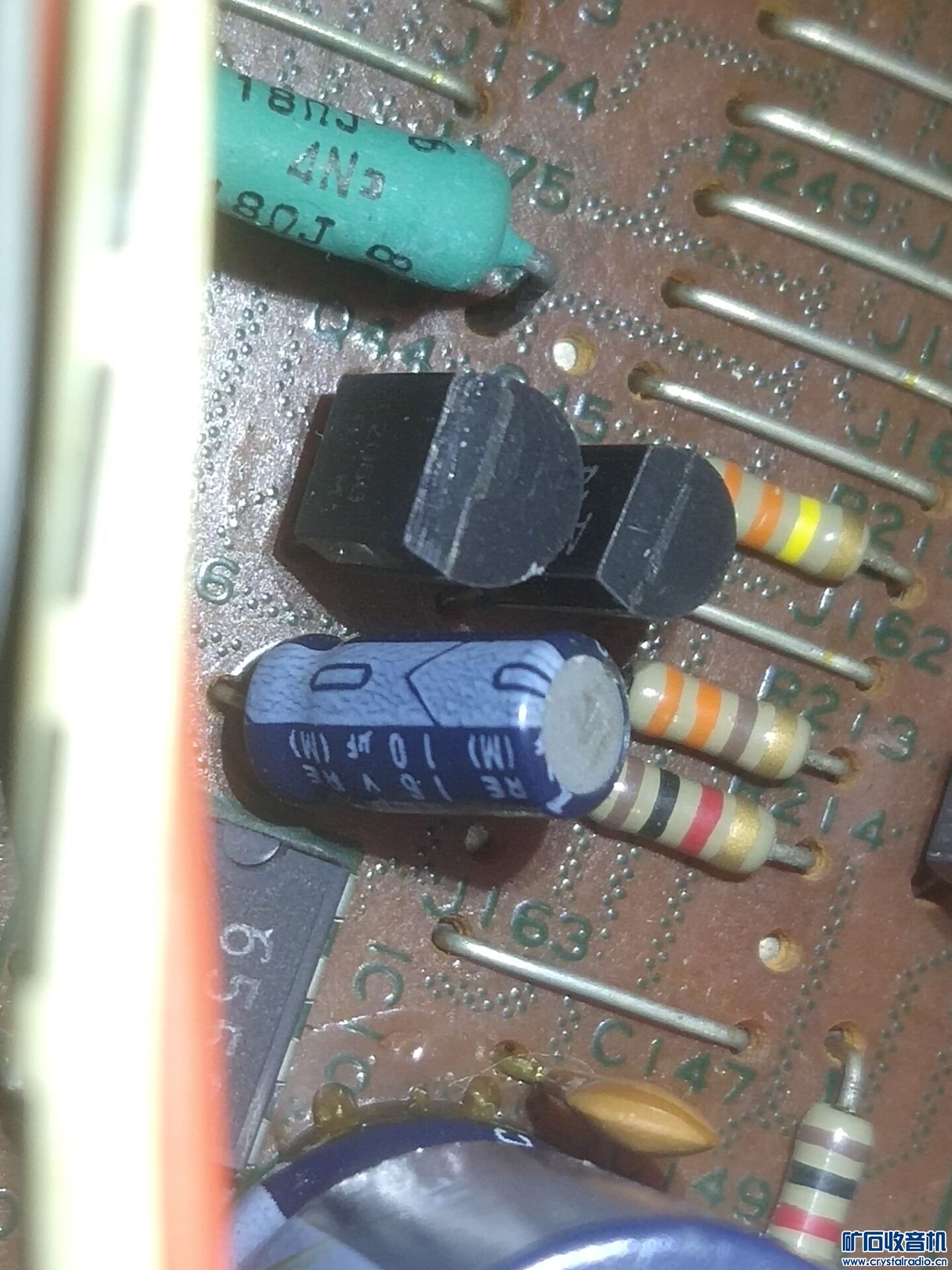

求个天乐TRIO/KX-880 卡座元件参数
发表于 2024-1-16 11:11:24 | 显示全部楼层
恰好我有这个差不多的机子,中午或者晚上给你拍,Q57麻烦再明细点,看不懂在哪里
 楼主| 发表于 2024-1-16 12:37:43 | 显示全部楼层

Q65是2060码?
 楼主| 发表于 2024-1-16 16:01:54 | 显示全部楼层
Q57.C2060。Q44.A1286。Q45.C2060对不?

发表于 2024-1-16 21:59:21 | 显示全部楼层
ZHAOYIZHEN 发表于 2024-1-13 16:56
管子炸开了,型号看不到了
管子炸开,证明有很大的电流,代换之前,还要认真查一下,看看有没有局部短路,否则换了还炸...
按图索骥,应该能看出个大概,如果是电源调整或稳压,完全可以用其他管代替,甚至可以用3端稳压块....

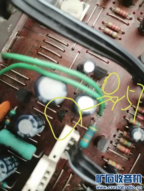

 楼主| 发表于 2024-1-17 10:36:57 | 显示全部楼层
微信图片_20240117103124.jpg 4个白插子白线的方向?
 楼主| 发表于 2024-1-17 15:54:35 | 显示全部楼层
兄弟还得帮下忙。我看你那图好像方向不一样,麻烦给拍下4个插线的白线方向,万分感谢

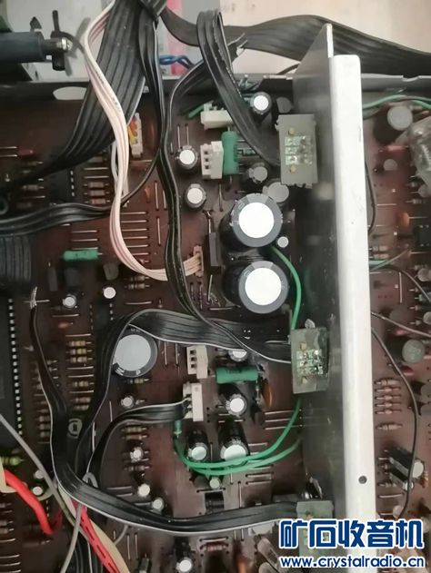

发表于 2024-1-18 00:00:45 | 显示全部楼层
ZHAOYIZHEN 发表于 2024-1-17 15:54
兄弟还得帮下忙。我看你那图好像方向不一样,麻烦给拍下4个插线的白线方向,万分感谢 :hands ...
已经装回去了,而且上面叠了很多机子,翻出来太麻烦了,我的不是880,而是880srii,所以仅做参考。
发表于 2024-1-18 02:52:02 | 显示全部楼层
ZHAOYIZHEN 发表于 2024-1-17 10:36
4个白插子白线的方向?
拆前要用手机照几张相片,这样才不容易搞错.....
看起来是几个功率管,都安装到散热片上面了....
先看是什么管,或测量好坏后,判断出是N管还是P管,再分出E C B极....
根据电路板的功能,或印刷字体,判断出C B E极,再对照安装上即可...
如果没有印字,也可以通电后测量3个座脚的电压,就知道怎么接了....
需要一定的技术,其实也不难...

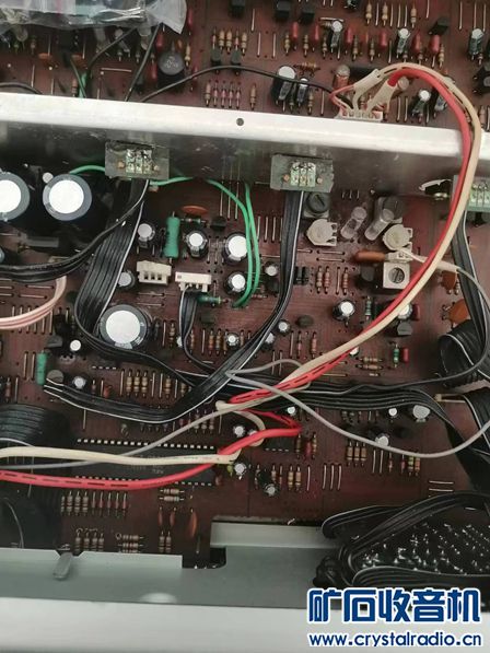

 楼主| 发表于 2024-1-18 09:06:10 | 显示全部楼层
拍了,图片太长时间忘了给删了 到我这也捣手了,就搞不太明白了。机器是一样的,还请兄弟再帮下忙吧,先感谢了,拉兄弟一把吧
