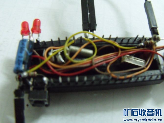

  原件大致有:STC89C52RC单片机  ,DS1302,时间寄存器  ,DS1820单总线数字温度传感器、,11.0592MHZ和32.768KHZ的晶振荡器。
它就是我要搞的记录温度-时间的装置。
你一定在笑,这个东西啥那么难看呢,还有飞线?
其实是这样的啦,我的目标是尽可能小型化的啦,看看连板都没有,直接搭焊的。若果制成产品,再打板也不迟哈.

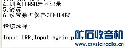

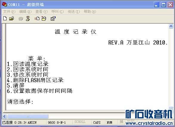

上电后,电脑的超级终端设成9600,8,无,然后回车就看到菜单了
当随便算选,比如按键键入“a",记录仪马上回馈输入错误,重新输入字样

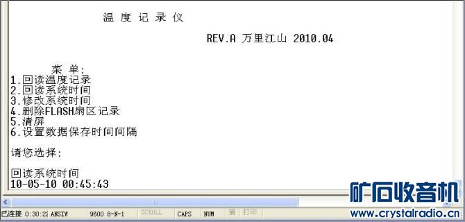

选择3,依次输入2010-05-10 00:44:30后回车,这样,记录仪时间就被改写OK了
不信可以回读看看,看下图,当然这是过一段时间的截图了

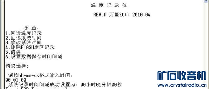

选6,设记录仪器将每隔一分钟就记录一次,写到EEPROM中保存着,过过中途断电了在来电,只要EEPROM没满(当然也不会告警),则继续按这个时间间隔保存着。

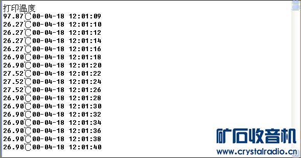

回读记录举例。

看到了 那个胶布 上面写着  插针对应信号的定义
很有感觉, 我也是这样作的
