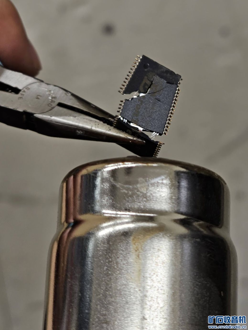

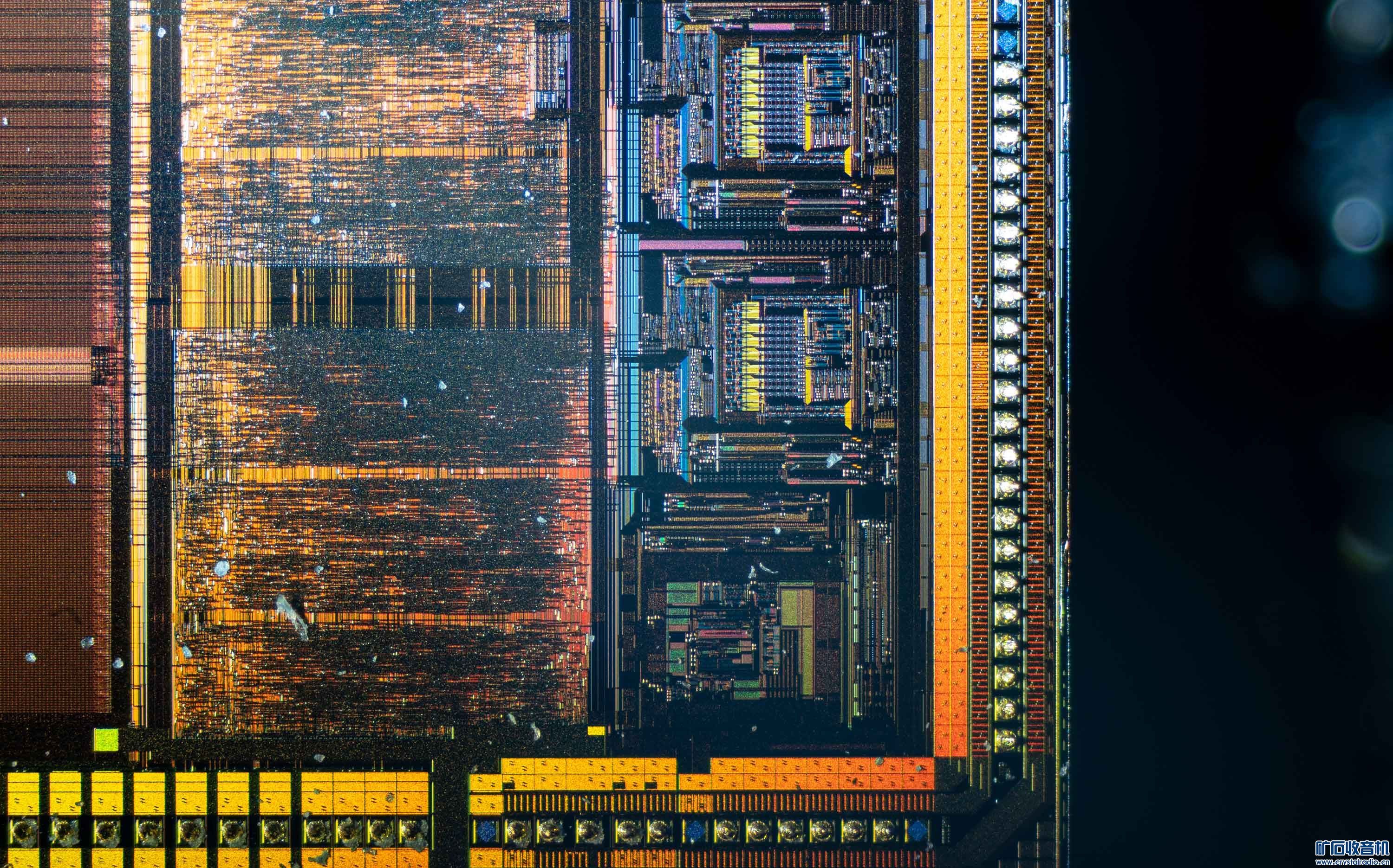

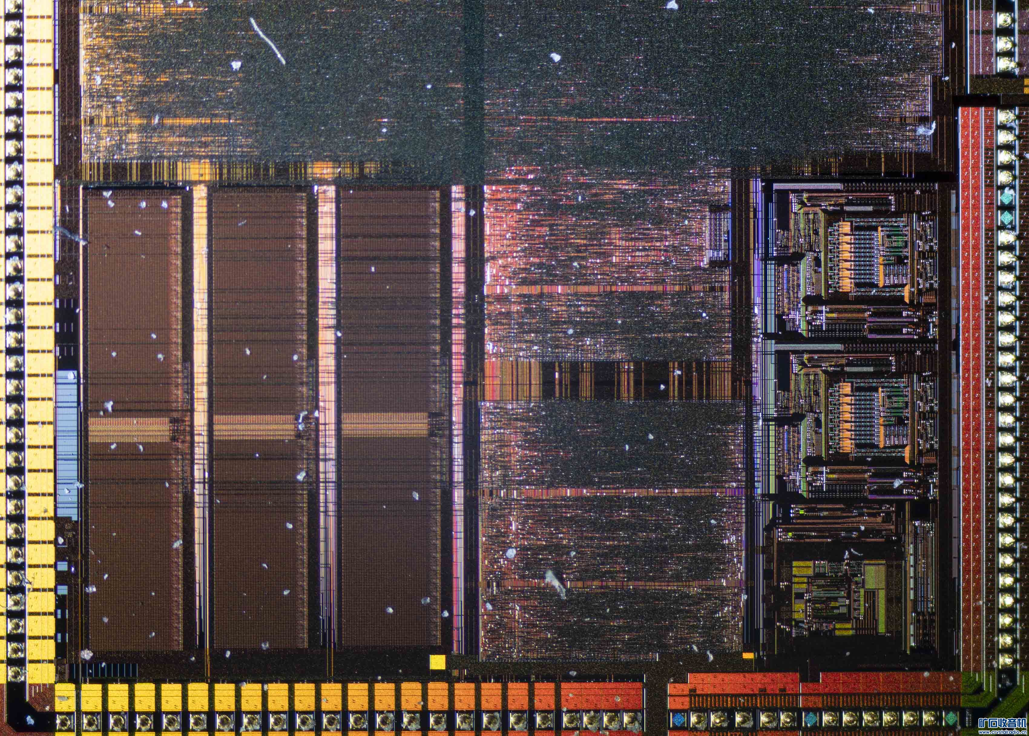

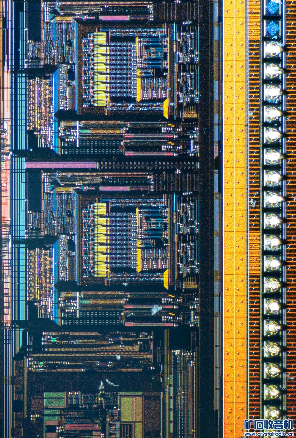

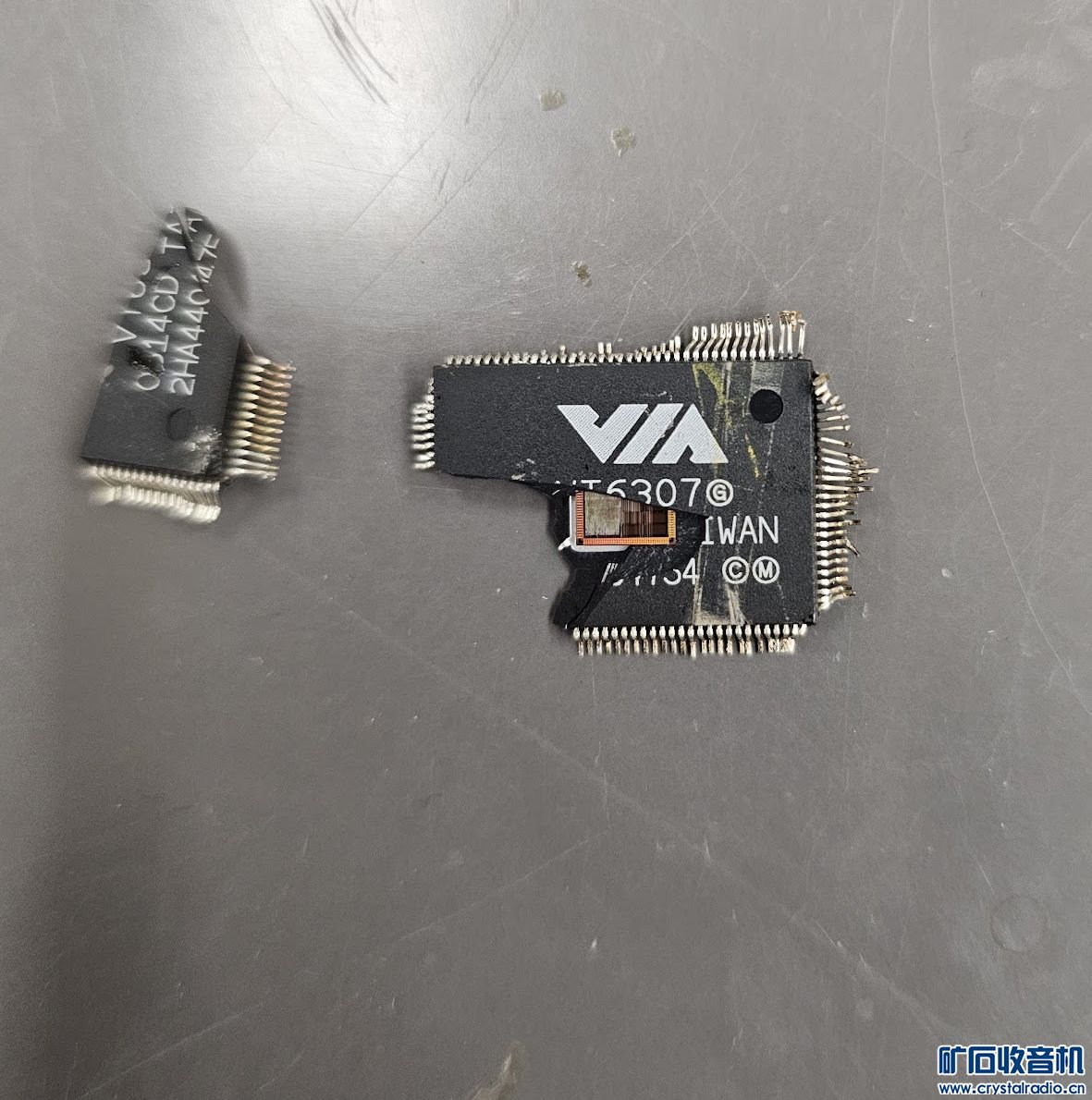

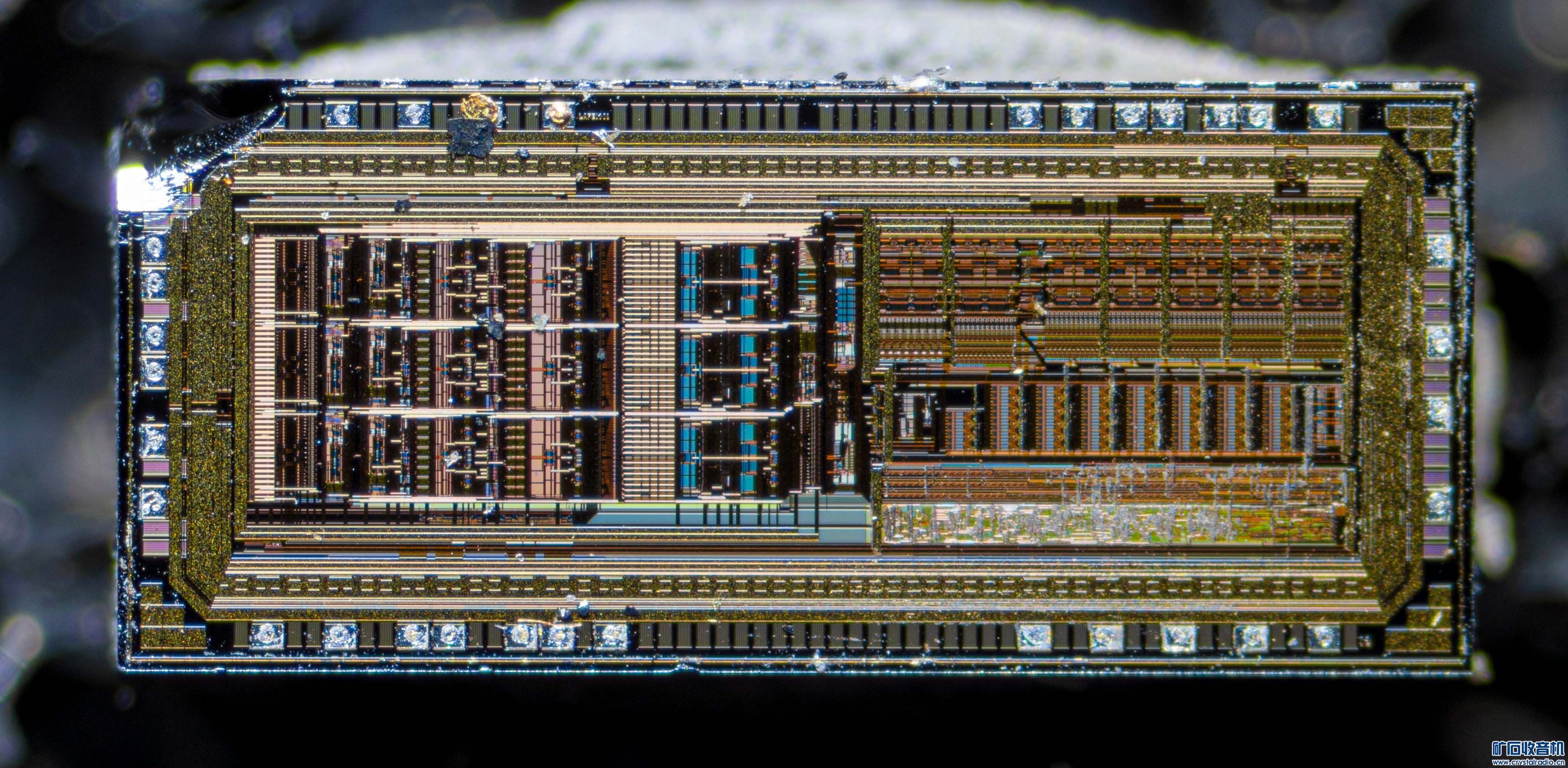

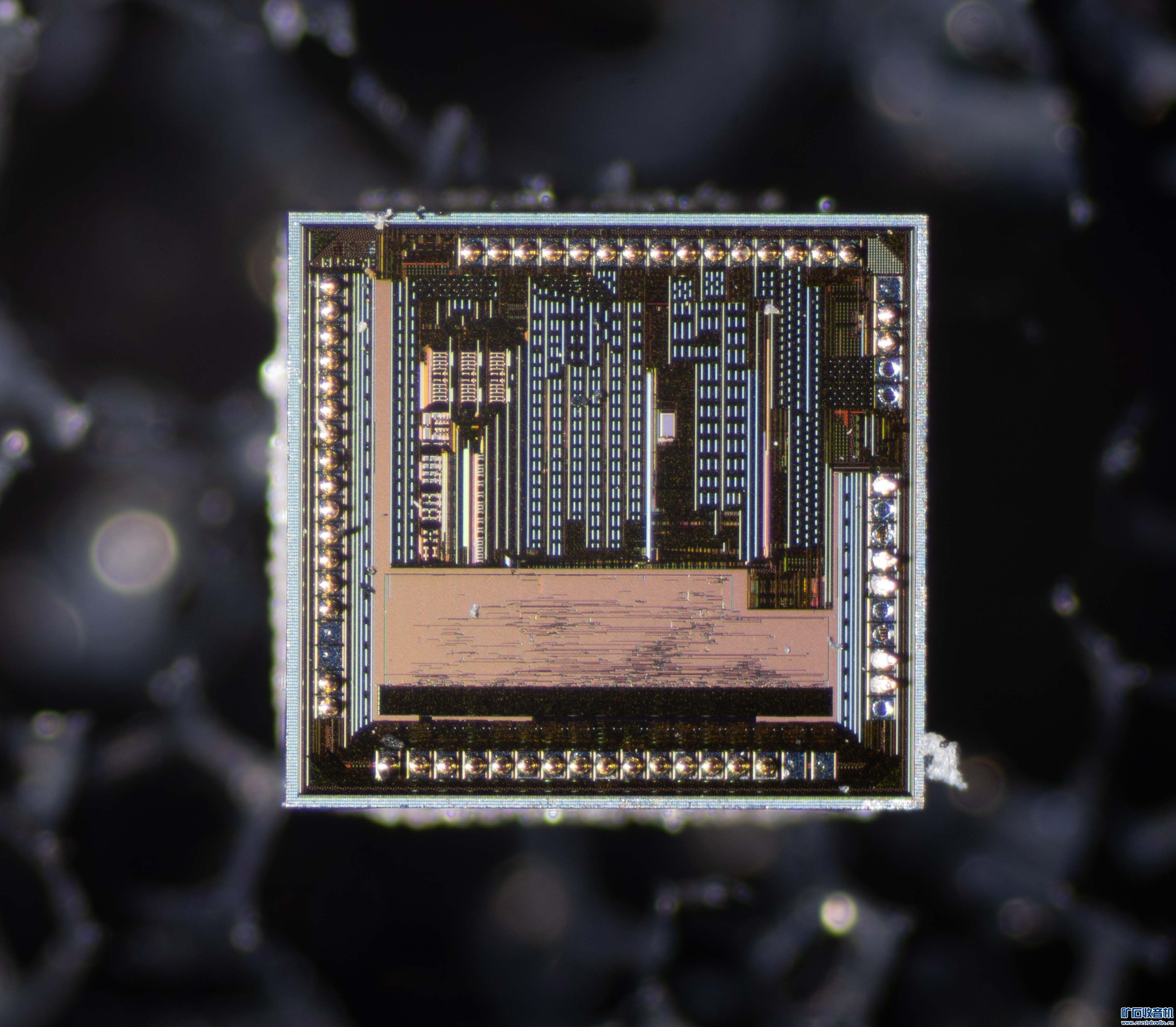

有一个06年的破主板要丢掉,想着让它再发挥一下余热,于是把上面的几颗芯片暴力开盖,露出裸芯片拍了几张微距图一乐。
开盖过程十分简单,一个钳子夹住芯片用热风枪开高温吹,另一个钳子小心的把封装一点点掰下来。当然吧这么搞风险比较大,不小心会把晶片掰断,不如用强酸腐蚀稳妥,掰出来的芯片除了拍照玩也没啥别的用。折中的方法是用防风打火机烧(普通打火机温度不够),烧完剩下的渣子很容易能剥下来。
本着一切从简的原则,我没有打火机也不想费事买酸,这些芯片也没用了,就直接用掰的,有一个掰断了其余的皆成功取出晶片。镜头用的是最普通的一百块的4x平场显微物镜,搭配几十块的转接环,不到200块就有了一个大概3um分辨率的微距摄影装置。

下面几张图是开盖过程
掰了一半的芯片:
晶片大小和手指对比:
摄影装置。镜头就是TB一百块的4x显微物镜。

后面那个好像是金键

低端的芯片就这么小,高端的芯片估计拇指上可以放上十多个。
发表于 2024-1-12 12:09:40 | 显示全部楼层
镜头下是好几片住宅小区。

正文里有说,放大了4倍
