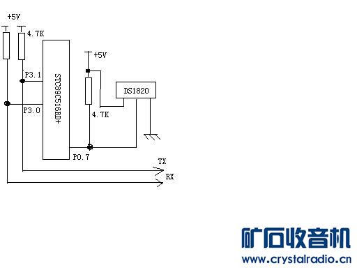

用一个单总线集成温度传感器DS1820获取当前气温,通过串口打印出来,并附带时间,
呵呵,以后做一个温度采集器不错的啦。
原理图
电脑超级终端打印的效果,哈哈哈
附注:C脚本

发表于 2011-9-8 22:37:27 | 显示全部楼层
这个有成品机或套件吗?
 楼主| 发表于 2011-9-8 22:54:12 | 显示全部楼层
这个有成品机或套件吗?
华诚筑邦 发表于 2011-9-8 22:37
    这个是和坛友们分享学习用的,没有套件。其实它很简单,如果你手头有51/52单片机,能够加载程序的话,请再买或者找一个数字温度传感器DS1820(5--7块钱零售,进口),按上图接好,然后加载下面的目标代码就可以了
电脑回读气温DIY.rar (22.91 KB, 下载次数: 1174)
