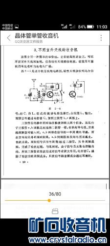

不用外接天线的单管收音机,不用二极管检波,就是三极管检波,这种情况下,必须有再生,磁棒最好不低于20CM,那么附近有电台的话,勉强能收到微弱的声音。
晶体三极管检波的单管机和2p2单灯机比起来,通过我的实验,后者的接收能力更强。
这个环境下,来复倍压检波的636单管机在没有再生和外接天线的情况下,依然完美收到好几个台,所以只靠一个三极管检波,没有放大的情况下,还是加个室外天线比较好的,起码效果比矿石收音机好很多。

截图不全面呀

 楼主| 发表于 2024-1-12 10:53:28 来自手机 | 显示全部楼层
昨天我用的电学实验箱实验,用的就是3v电池,实验了3ag1和9015还有3dg6三种三极管作为单管收音机,再生采用的调微调电容的方式,结果是,这种三极管检波的单管机基本不能不用外接天线就能收到台,如果附近有强台的除外。
但是去年我做的2p2单灯机就可以不用外接天线只凭10CM的磁棒就能收到几个台。

 楼主| 发表于 2024-1-12 14:13:16 来自手机 | 显示全部楼层
chnjyxz 发表于 2024-1-12 12:15
个人的经验和您有点小出入
对于单管机来说,来复是很正常的,  再生则是可加可不加
您恐怕误会了,看我发的收音机电路图,这些单管机都是没有来复的电路,很多猎奇的朋友想挑战极限,只用一只三极管既放大又检波的最简单收音机,我发这个帖子的意思是我把做实验的结果发出来,有些朋友就不必再浪费时间做这种无意义的电路了。
至于再生电路,实际再生不仅仅提高灵敏度,还能大大提高选择性,来复备压检波的单管机可以不用,也可以用。但是像2p2单灯机这种没有高放,没有低放,只有微弱放大能力的检波型电路要想摆脱天线就必须加再生。
所以这个帖子是讨论那种没有高放和低放,只凭三极管检波的电路。
谢谢您的回复。
