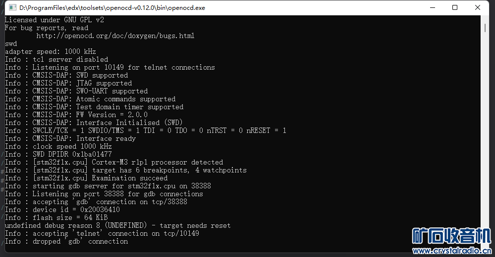

发现用CMSIS-DAP调试STM32,无论OpenOCD还是pyOCD都会闪退,很神奇。
OpenOCD和ED-X闪退前后的输出
pyOCD可能是因为没有target,OpenOCD就非常奇怪。
在想是不是arm-gnu-toolchain-13.2.Rel1-mingw-w64-i686-arm-none-eabi\bin文件夹里少了arm-none-eabi-gdb.exe等文件的原因
 楼主| 发表于 2024-8-14 10:54:25 | 显示全部楼层
OpenOCD和ED-X闪退前后的输出
建议你先更新一下版本,确保不是什么已知问题
之前有修复过一些问题,有可能导致闪退的
发表于 2024-10-2 22:24:08 | 显示全部楼层
哇,我这两天尝试把一个简单的正点原子最基础的点亮LED例程转过去发现问题非常多,特别是那个启动文件startup.s,错误一大堆,可能是正点原子改了些东西不兼容,正在学习例程的我感觉没办法解决
 楼主| 发表于 2024-10-2 22:30:20 | 显示全部楼层
dirtyacc 发表于 2024-10-2 22:24
哇,我这两天尝试把一个简单的正点原子最基础的点亮LED例程转过去发现问题非常多,特别是那个启动文件start ...
keil的startup.s在gcc下是不能用的(你的例程应该是keil工程吧?),你可以用edx建立工程,然后把原工程里的文件复制过来
发表于 2024-10-2 22:45:09 | 显示全部楼层
scu319hy 发表于 2024-10-2 22:30
keil的startup.s在gcc下是不能用的(你的例程应该是keil工程吧?),你可以用edx建立工程,然后把原工程里 ...
是的,keil。我刚刚在学习阶段,还在吃那些例子,觉得keil 的反应慢慢的,代码提示也不“现代”,原来考虑过弄vscode,但看了几个介绍步骤都有点多,刚好就看见你在lcr那里提到这个东西,下载来看一站式了,只要能把例程搬过来就能在这个环境学习应该会好一点,没想到基础太薄弱了,搬这个困难重重。有你这个提示就明白了,现在去百度一下keil迁移gcc教程
另外我目前遇到一个多次复现的奇怪问题,就是加断点时,会出现按下红点后,过1,2秒断点的红点自己消失的情况,不知道你有没有遇到过。
发表于 2024-10-2 22:47:59 | 显示全部楼层
还得多学点
 楼主| 发表于 2024-10-2 23:34:26 | 显示全部楼层
dirtyacc 发表于 2024-10-2 22:45
是的,keil。我刚刚在学习阶段,还在吃那些例子,觉得keil 的反应慢慢的,代码提示也不“现代”,原来 ...
keil工程和gcc工程的区别主要就是startup.s和链接脚本不同,其它C代码应该是可以兼容的
你也可以考虑用stm32cube创建makefile工程,然后用edx打开目录就可以正常编译调试了
stm32的主要难点就是那些寄存器的配置,而stm32cube有图形化的配置界面,配合hal库很多工作都被简化了,上手会比较容易
设置断点会自动消失,是因为调试器返回了设置断点失败
比如:openocd默认(不确定是否和硬件相关)只能用硬件断点,断点数量有限制;用jlink就没有问题
而且,并不是每行代码都可以设置断点(比如优化编译的代码会有部分代码行被优化掉不生成实际代码),如果设置断点的行在代码中是无效的,也会导致断点无效被自动删除
另外,不同的硬件环境也有可能存在不同的异常。比如:jlink如果驱动未重启,上次设置的断点会保持在仿真器里。这样一来,在非调试状态下取消的断点,实际上并不能取消掉,必须在调试状态下重新设置断点并取消才能真正的取消掉断点。
