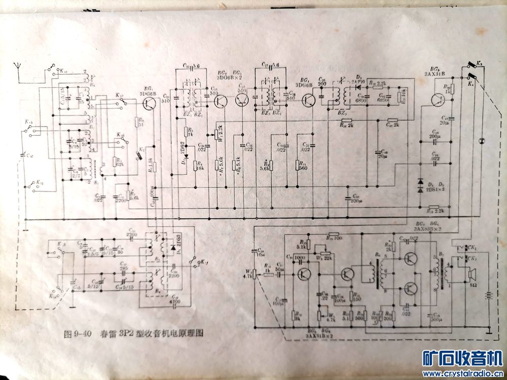

     过去的春雷3P2是一款很知名的收音机,官方数据指标:选择性≥26分贝,灵敏度由于1mV/m(实测小于0.2mV/m),灵敏度很高,但应然归类于二级收音机。所以给出的额定指标是二级收音机的指标。凯歌4B15也就是二级收音机。

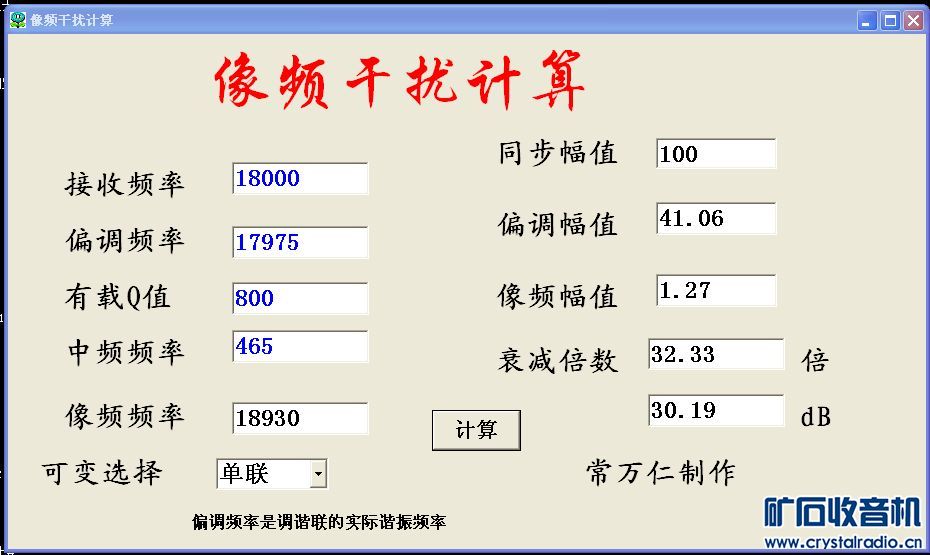

 楼主| 发表于 2024-1-12 14:03:02 | 显示全部楼层
MF35_ 发表于 2024-1-12 12:21
没调谐高放做上天也就二级,单级输入调谐回路无法达到一级收音机的镜像抑制指标
    还是把神机3P5除外吧,3P5我是把它当成美的传说了,无法仿制成功,一次变频单调谐回路可以把短波像频抑制做到30分贝,经计算在短波18MHz处,必须把同步统调偏差做到小于25KHz,有载Q值大于800,才能达到抗像频干扰大于30分贝。

      红灯745和红灯735高放管已经采用了场效应管,但应然采用带调谐高放。场效应管在26MHz时的输入阻抗在1KΩ左右。不采用调谐高放,能够做到抗像频干扰达到1级收音机指标,但不轻松,必须做到同步跟踪很精准。
      在26MHz的高频,采用单联是做不到像频衰减大于30分贝,你提供的这个资料我不认可。

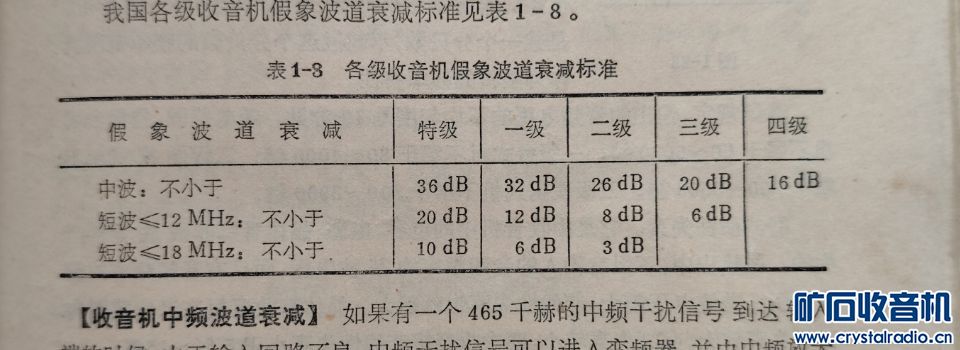

还是把神机3P5除外吧,3P5我是把它当成美的传说了,无法仿制成功,一次变频单调谐回路可以把短波像 ...
是你把一级机的镜像选择性指标搞混了,一级机中波的镜像选择性是32dB,18MHz以下是6dB,特级机才10dB。安6dB算还是Q值800吗。
