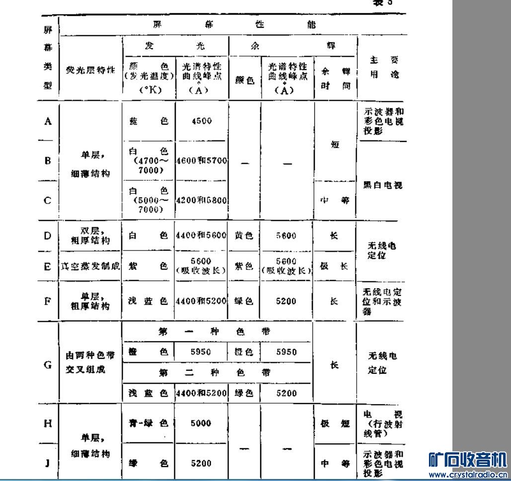

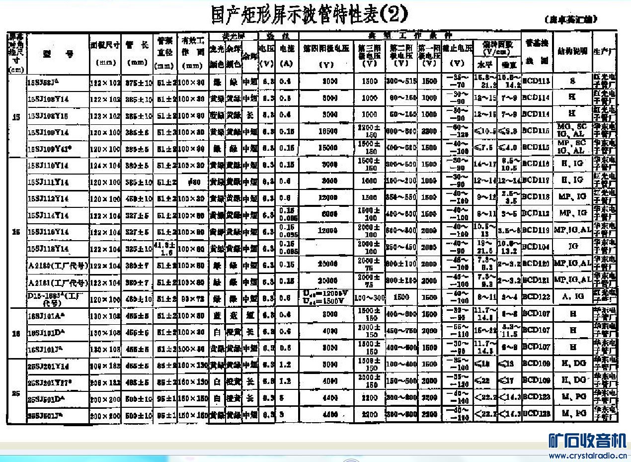

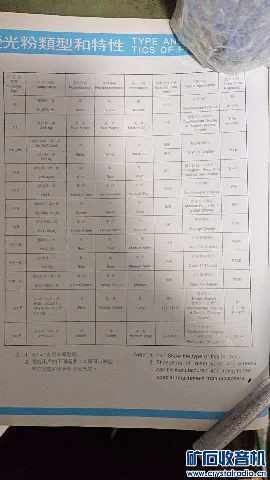

15SJ110Y之后的序号不同,电参数与管脚都会不一样,不是荧光粉的问题,同一型号荧光粉不同决定长;短;中短余晖,颜色自然也不同。

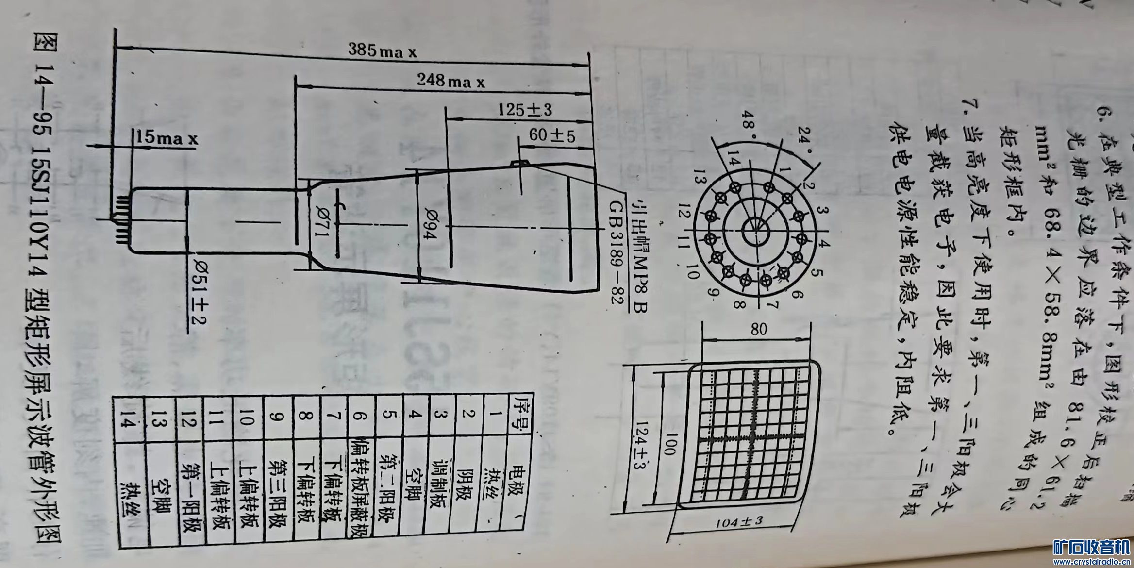

你好,15sj110y14管脚定义能发个图吗?,谢谢
发表于 2024-6-30 08:43:43 | 显示全部楼层
15SJ110Y14的引脚图来了
