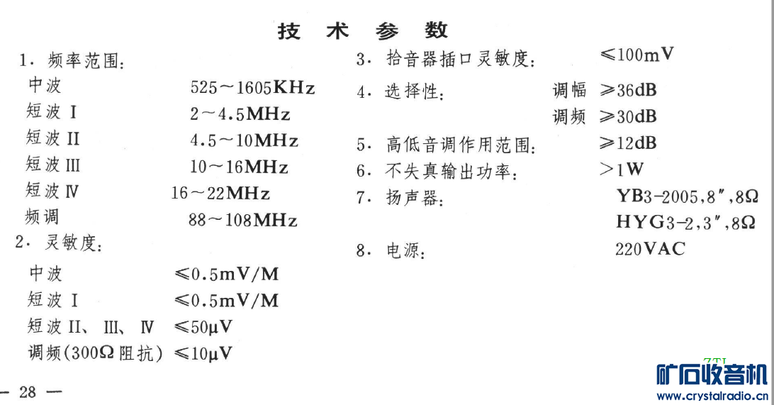

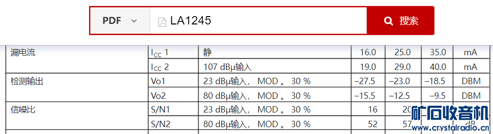

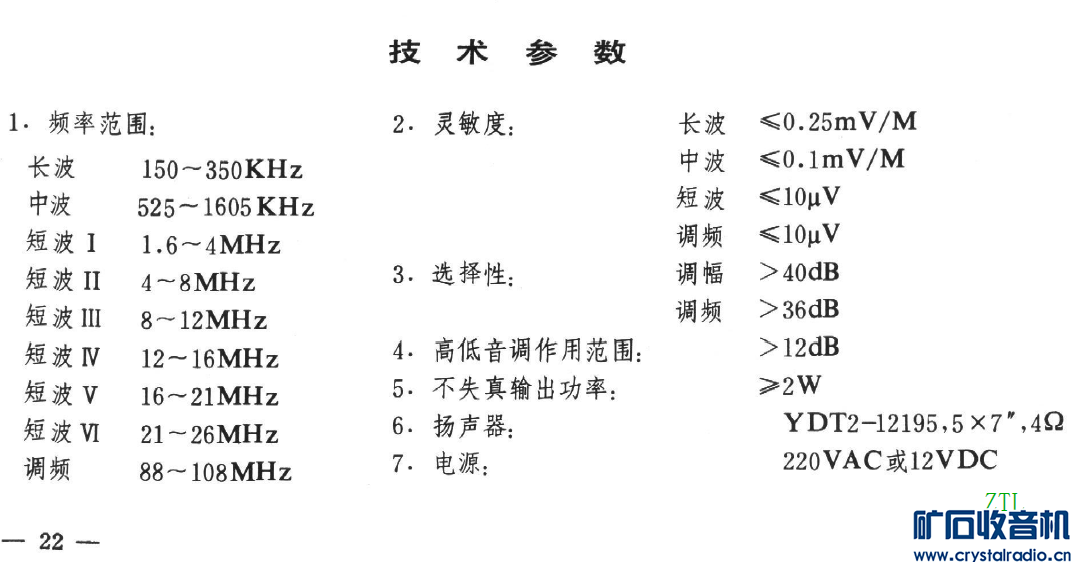

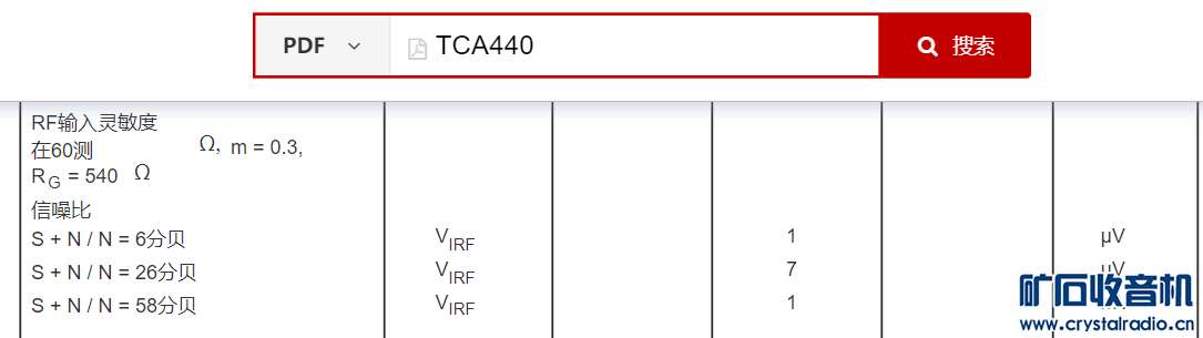

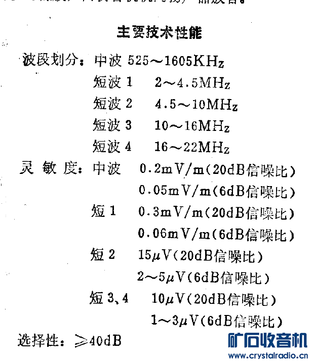

红灯733,春雷3P5,超动态宽频响有实测数据,红灯735,745没有实测数据。几种集成电路的灵敏度指标都不错,如果做好了应该不比分立件的特级机差。所以不要迷信晶体管机,就拿坛友用LA1600做的中波机就不比晶体管机差。
