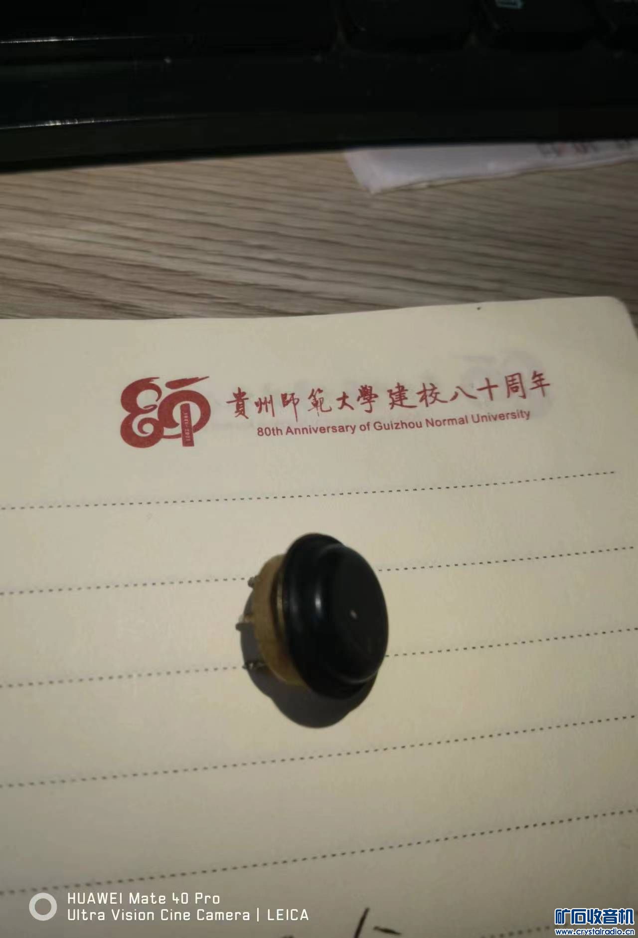

群里的高手谁知道这个是啥管子  这是都匀无线电厂生产的J73-1型四速唱机 功放管烧掉了  不知道啥型号

PNP的锗功率管?

对照实物线路板,先看看是是NPN的3DK还是PNP的3CG2,然后用后期的3AX83,56(PNP)、3BX81(31)替代。

这个是3DK4,用DD01替换很好,但要先查一下D1,D2有没有坏的和开路

看板子两个功放管都是3DK4,是采用复合管,输出功率要大一些

功放管,采用双管模式,主要是一致性要好一点。

不知道啥型号可以代替  我看了3DK4和3CG2功率小点

6楼的朋友说了,用DD01代,可以一试。
