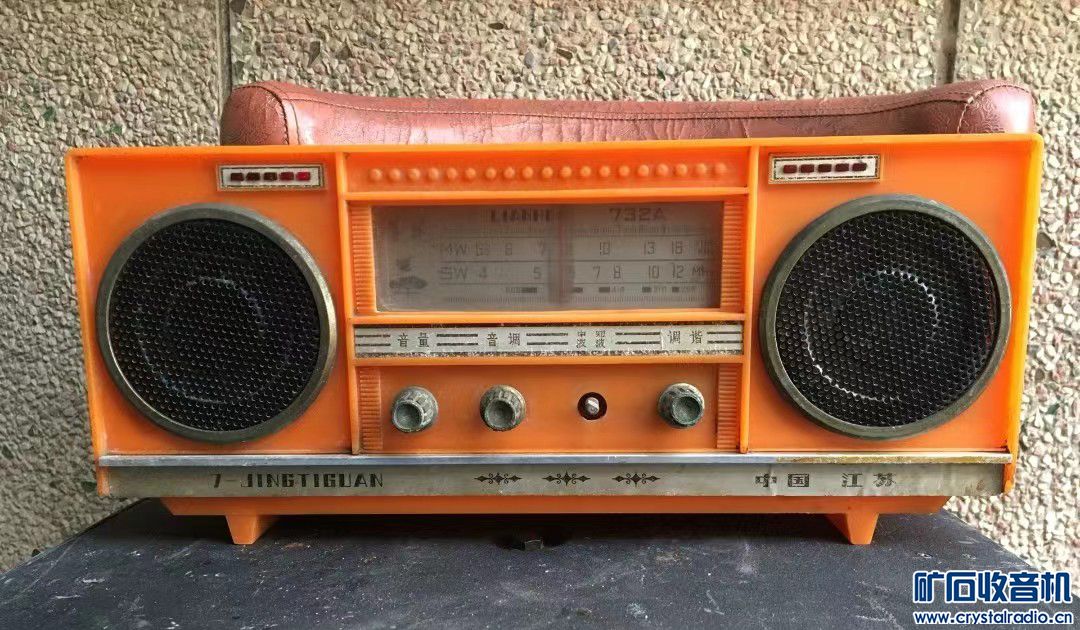

请问各位老师,出于情怀,想复刻莲花732A型收音机,只要它的中波段,用在4b2机壳上,请问其它类似的使用6v电源的、前面几级三极管都是3dg201的,功放管是3ax81的、音频变压器输入是两个脚、输出是4个脚的收音机有哪个型号,最好有电路图?复制这个最大的难度就是哪个音频变压器了吧?这个音频变压器的电阻等参数有没有?

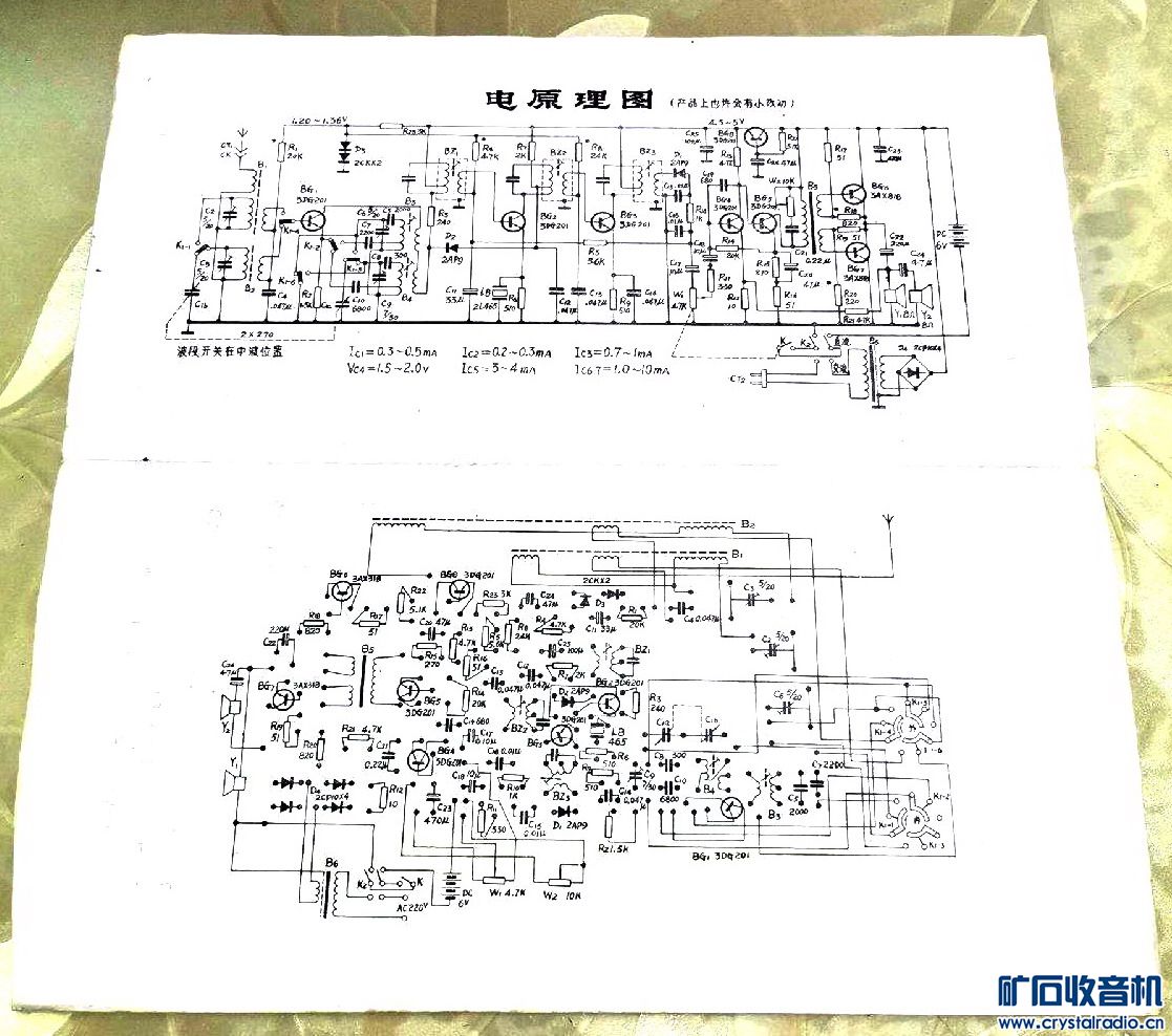

莲花732收音机的资料少见。
中波,借鉴一下莲花751的图纸吧,低放和功放稍有差异。
莲花732的图纸,自己重新画一份吧,网上清晰的没有了。

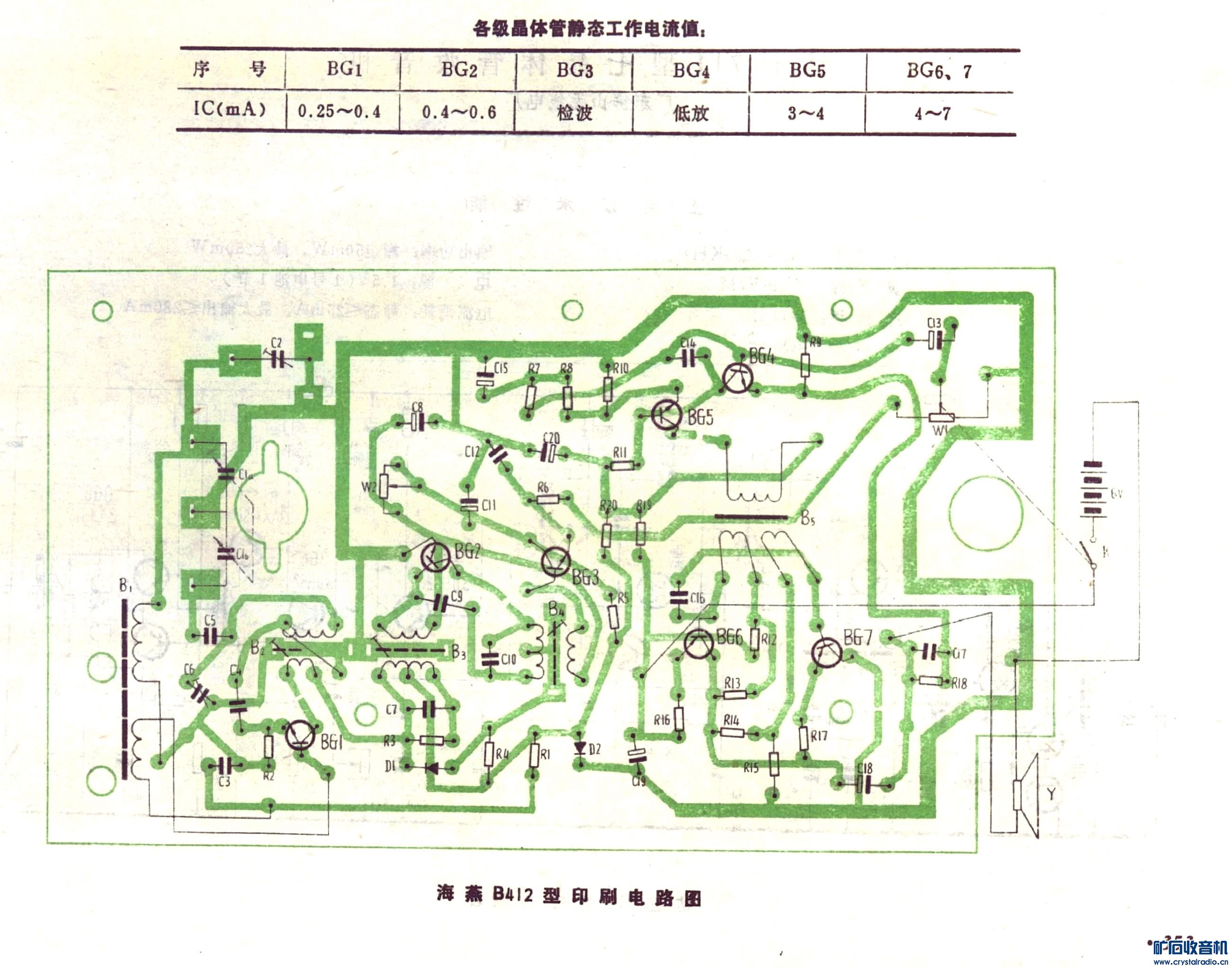

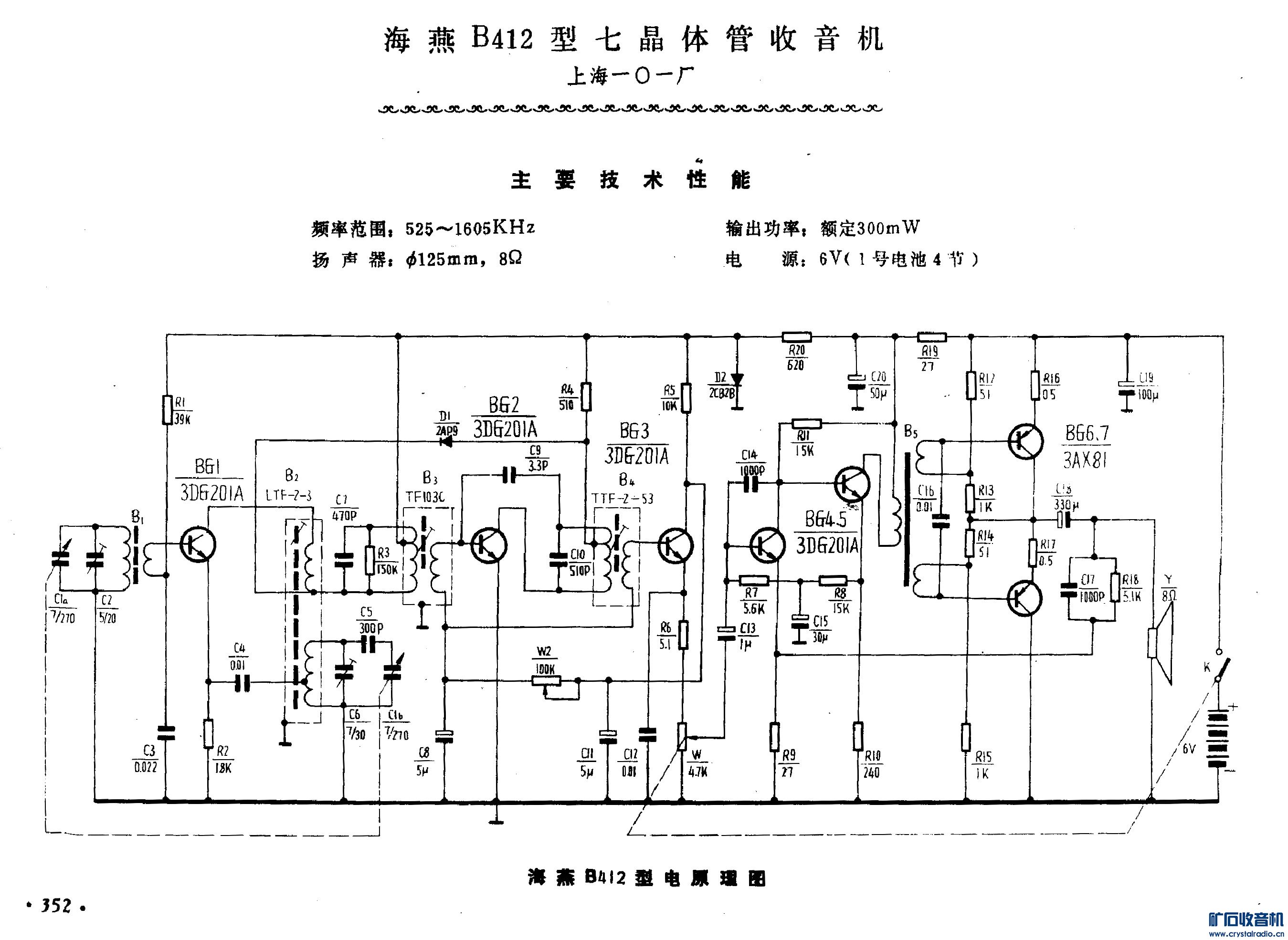

我的第一反应是……这不海燕B412嘛!
结果仔细一看,还是412简化了

海燕412与莲花音频变压器是一样的吗

发表于 2024-1-10 21:14:01 | 显示全部楼层
bumk 发表于 2024-1-10 18:46
我的第一反应是……这不海燕B412嘛!
结果仔细一看,还是412简化了
那个年代,只要外壳、牌子不同,内部线路相同,不算抄袭
呵呵,原来缺一级中放?

gaoqing197899 发表于 2024-1-10 19:10
海燕412与莲花音频变压器是一样的吗
只要是4.5V以上的收音机,这个输入变压器差别不大。

liwj113 发表于 2024-1-10 21:28
412才是简化版才对头呀,中放就一级。这个好歹也是两级中放。
奇了个怪,那我说的是哪个是简化版?

类似莲花732A的还有哪个,我记得莲花732的声音是很好听的,我在房间里放收音机,院子里都听得清清楚楚。

关键是电路安装图线条不清晰
