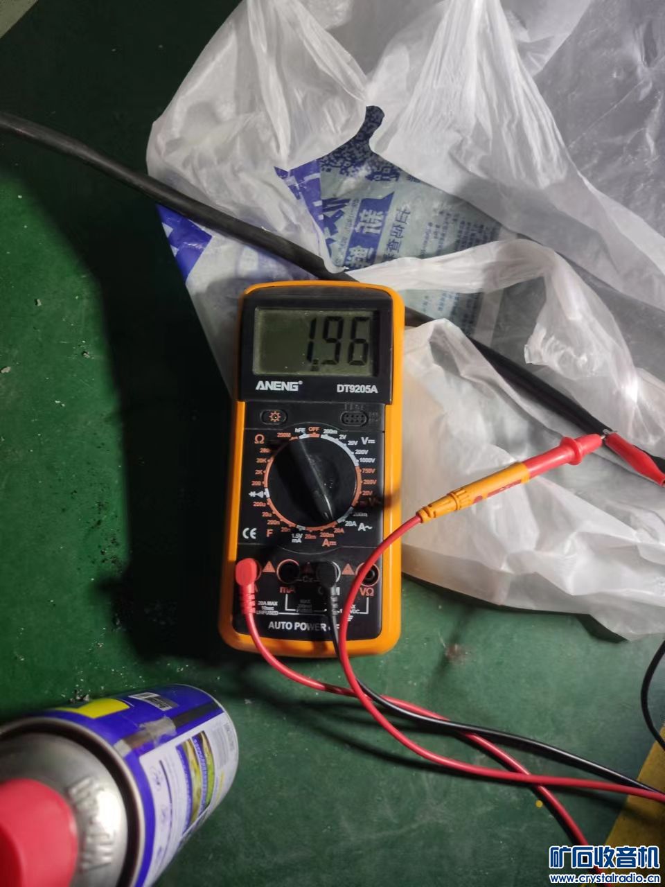

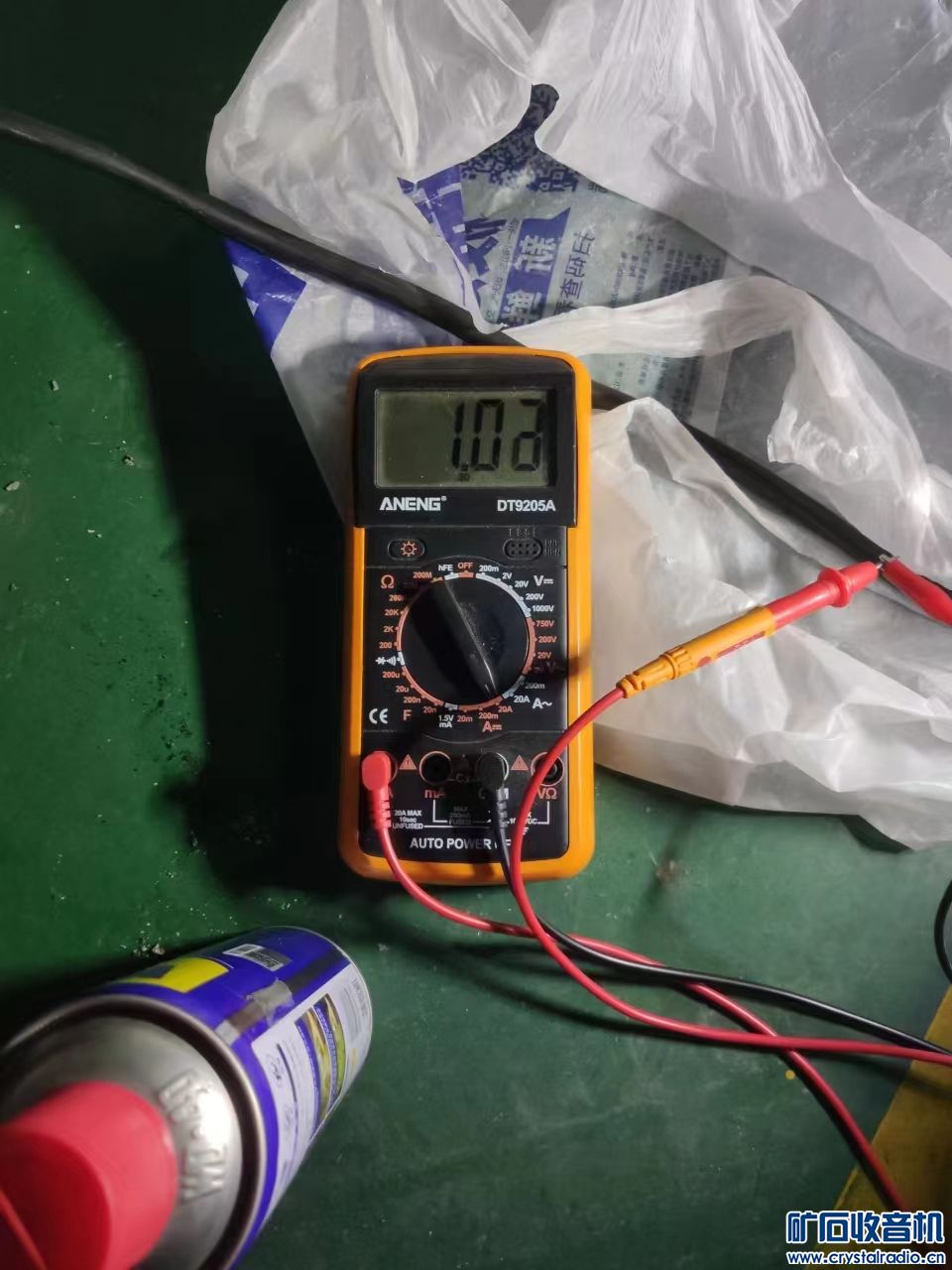

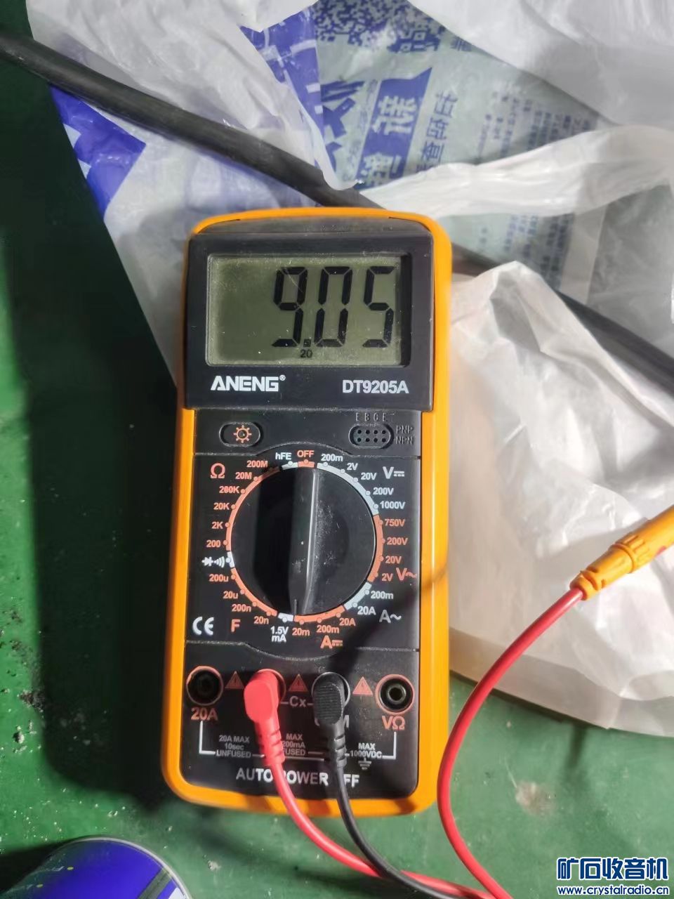

车子加装了导航,电瓶常电取电记录仪,想测试一下静态电流看有没有在偷电。于是上网查询相关知识,空下来实施。
准备的东西:万用表一个,搭电线2条,自制两头都有夹子的导线2根。
过程如下:
1,断开电瓶负极(有些高档车子慎断负极,可能需要重新匹配行车电脑,我的车不用)。
2,用2根过江龙搭电线分别连接负极线和电瓶负极桩头,拿到车前地上方便操作,夹子一夹很方便。
3,过江龙搭电线地上的两个夹子夹起来,过程要快,免得打火。
4,自制的双头夹子导线,分别夹在过江龙导电线地面的夹子上,另一头分别夹万用表表笔,正负极无所谓。
5,万用表20A直流档,锁车,3分钟后断开地面过江龙夹子,万用表有读数了,并且从大到小变化。
6,电流基本稳定后,再次将过江龙夹子互夹导通,万用表切换小量程一档,读数更精确了。
7,继续观察电流变化,重复第6步,切换更小的量程。
最终车子静态电流不到10毫安,完全正常,结束测试。还原。
