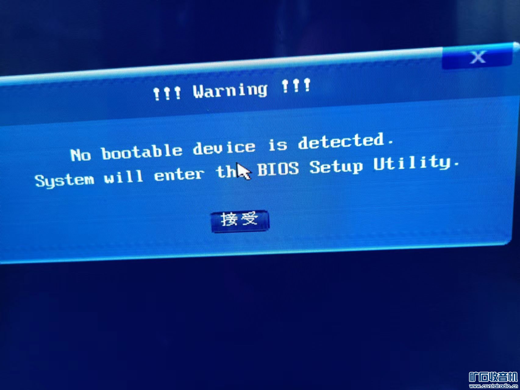

电脑不启动 出现No bootable deu ice is detectedSystem will enter th  BIOS Setup Utility.,是什么意思

发表于 2024-1-9 20:56:54 | 显示全部楼层
应该是显示No bootable device is detected ......,意思是系统找不到可引导设备,系统将进入主板Bios 设置的程序界面。
大概是硬盘坏了或接线松动了导致找不到硬盘。
发表于 2024-1-9 21:00:05 | 显示全部楼层
如果没有更换过硬盘,很可能是硬盘挂了或硬盘引导损坏。进bios看看能不能认出硬盘,能认的话用u盘进pe用工具修复下引导试试。

发表于 2024-1-9 21:07:47 | 显示全部楼层
医生510 发表于 2024-1-9 21:02
谢谢了,有时候能启动,
把硬盘数据线拔插一下试试
发表于 2024-1-9 21:08:07 | 显示全部楼层
硬盘线松了吧。
发表于 2024-1-9 21:10:04 | 显示全部楼层
医生510 发表于 2024-1-9 21:04
谢谢了,有时候能启动
能启动时候第一时间备份硬盘的重要文件

发表于 2024-2-23 15:41:33 | 显示全部楼层
谢谢了,有时候能启动
启动之后,装个hdture软件,看看硬盘是否有报警。没有估计是接口不好了,有的话感觉导出重要资料
