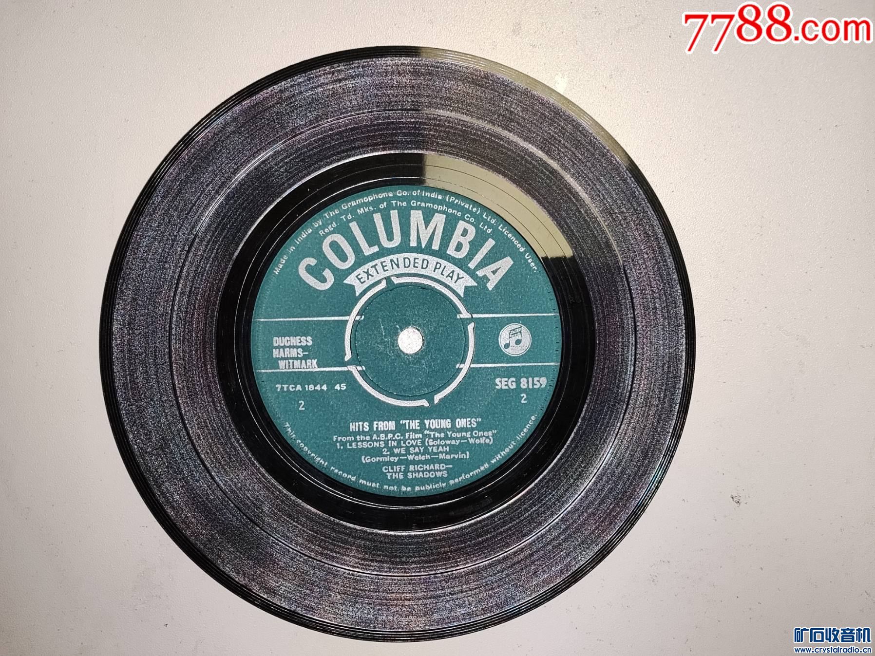

 楼主| 发表于 2024-1-11 13:10:28 | 显示全部楼层
老唱片如图,似乎是黑胶
