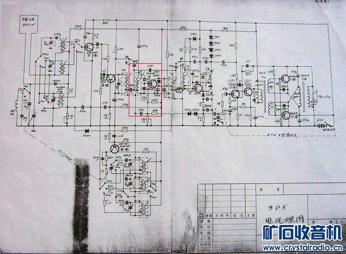

发表于 2024-1-10 20:54:59 | 显示全部楼层
    按上楼坛友所述,在谐振回路中电容耦合不能实现阻抗变换,那么3P5中周的接法(红框内)就不能用电容比计算阻抗变换。这种接法又如何计算呢?是否还有神秘的东西我们在里面?
