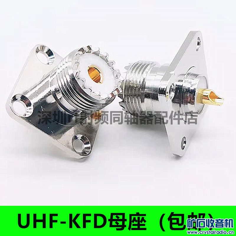

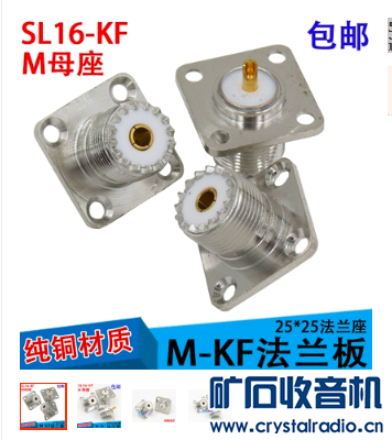

看看这个?
50欧姆射频接头UHF-KF法兰方板连接器M-KF插座SL16母座射频连接器
发表于 2024-1-9 15:49:12 | 显示全部楼层
求助万能的某宝。

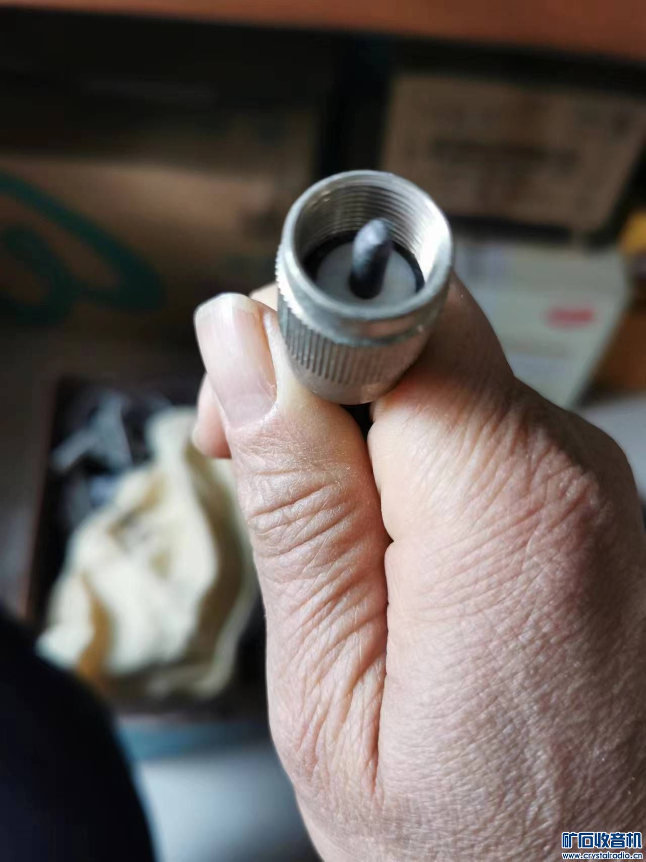

发表于 2024-1-9 16:25:16 | 显示全部楼层
微信图片_20240109162417.jpg 看看这个,内径15.3
发表于 2024-1-9 16:26:33 | 显示全部楼层
原来U高电台用的天线接口

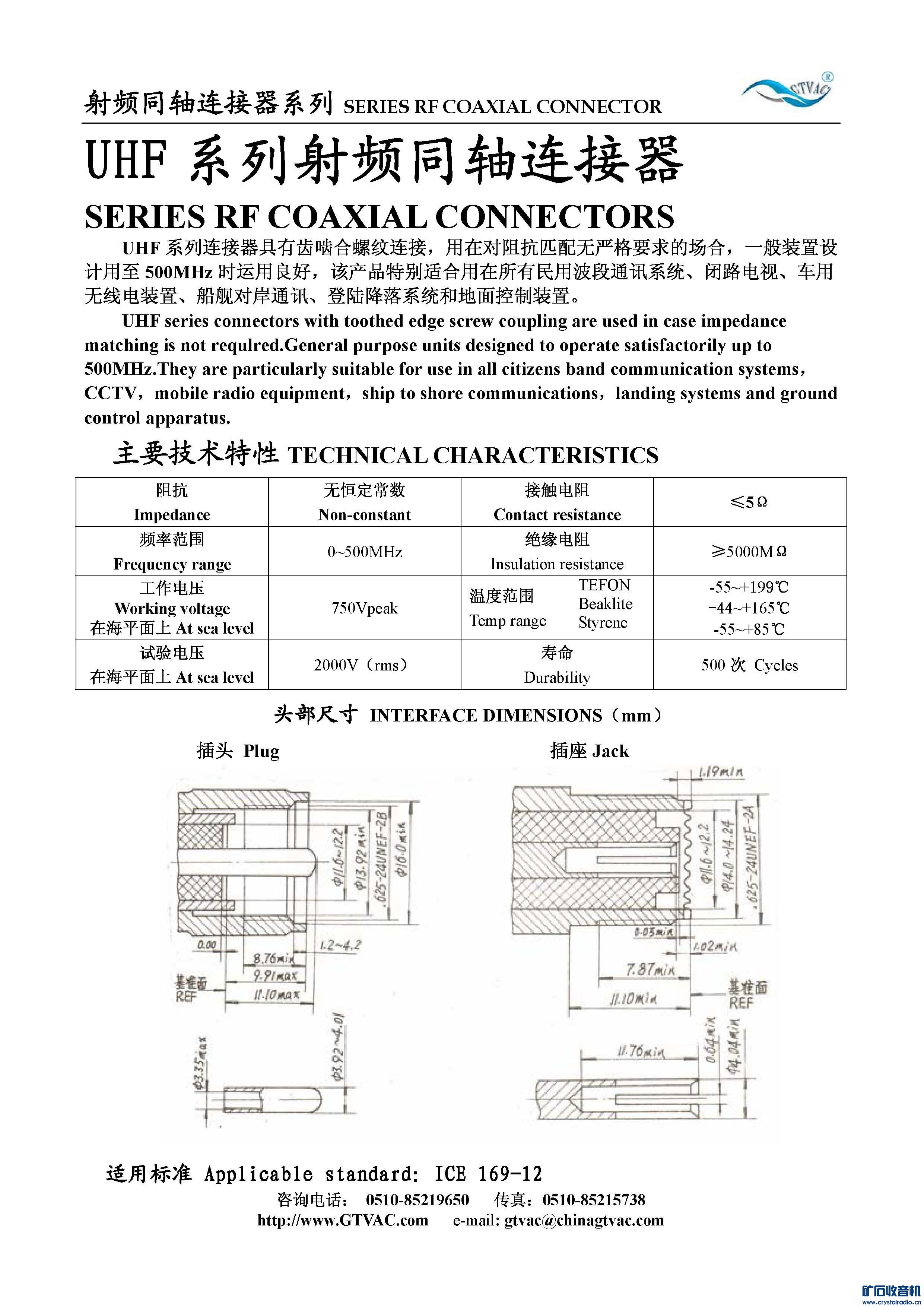

UHF 法兰母头同轴连接器。
发表于 2024-1-9 20:05:34 | 显示全部楼层
这是厂家资料...........

发表于 2024-1-9 20:19:22 | 显示全部楼层
JHXC 发表于 2024-1-9 20:05
这是厂家资料...........
老先生给的数据贴切
