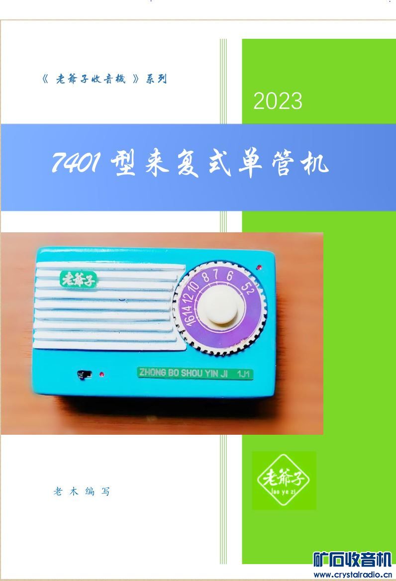

PDF文件分享:
老爷子收音机7401.part1.rar (700 KB, 下载次数: 304)
老爷子收音机7401.part2.rar (314.43 KB, 下载次数: 278)
补充内容 (2024-1-9 21:53):
2个分卷都要下载,点其中一个解开。

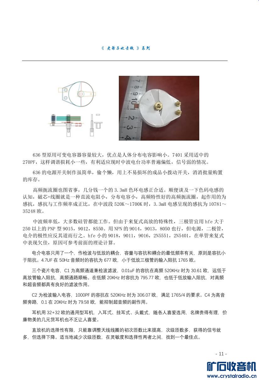

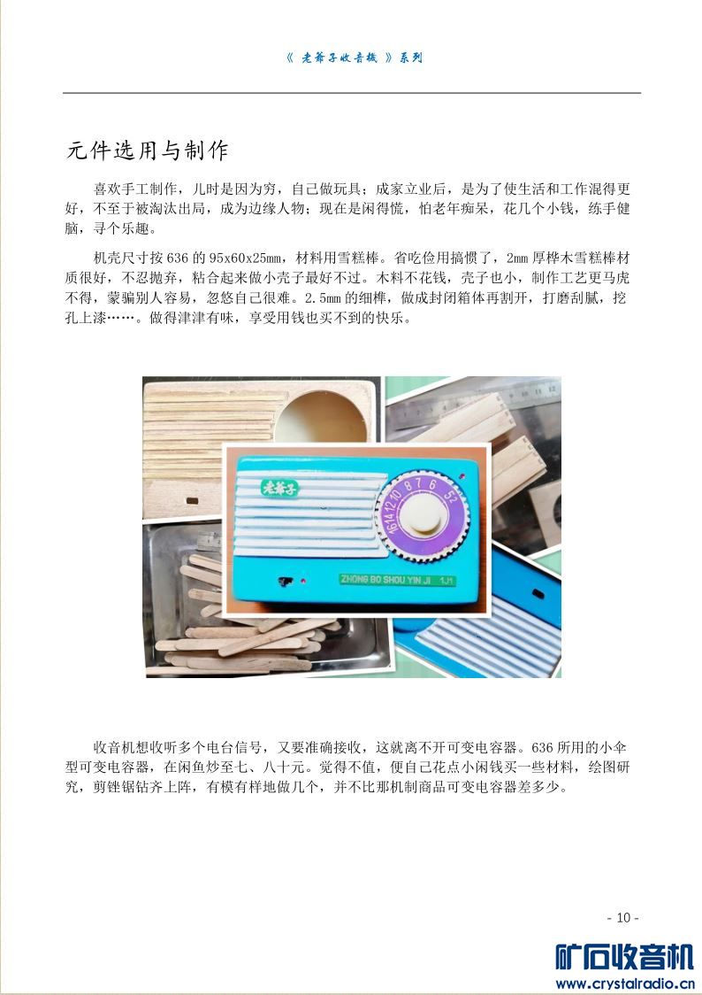

可变电容、机壳都自制,精湛的工艺,佩服!
请问那可变电容的定片要用多少片?

 楼主| 发表于 2024-1-9 16:07:11 | 显示全部楼层
请问那可变电容的定片要用多少片?
请参考:仿制636伞型可变 - 〓收音机电唱机〓 - 矿石收音机论坛 - Powered by Discuz! http://www.crystalradio.cn/forum ... p;extra=&page=1
动5定4,可达300P+,动6定5可达400P。

发表于 2024-1-9 17:07:51 | 显示全部楼层
aaa555000 发表于 2024-1-9 16:07
请参考:仿制636伞型可变 - 〓收音机电唱机〓 - 矿石收音机论坛 - Powered by Discuz! http://www.crysta ...
动5定4就有300P,知道了。谢谢你了!
