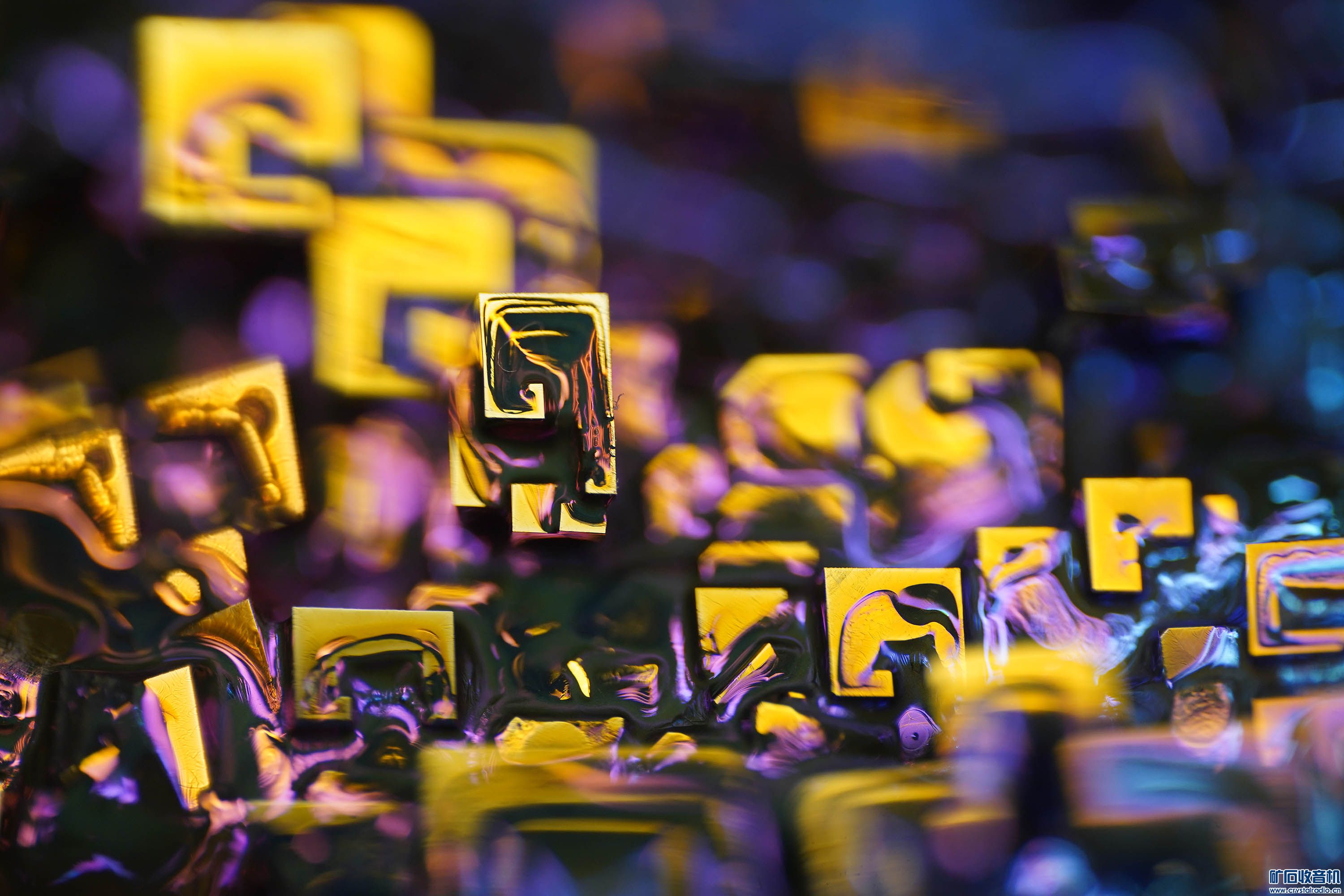

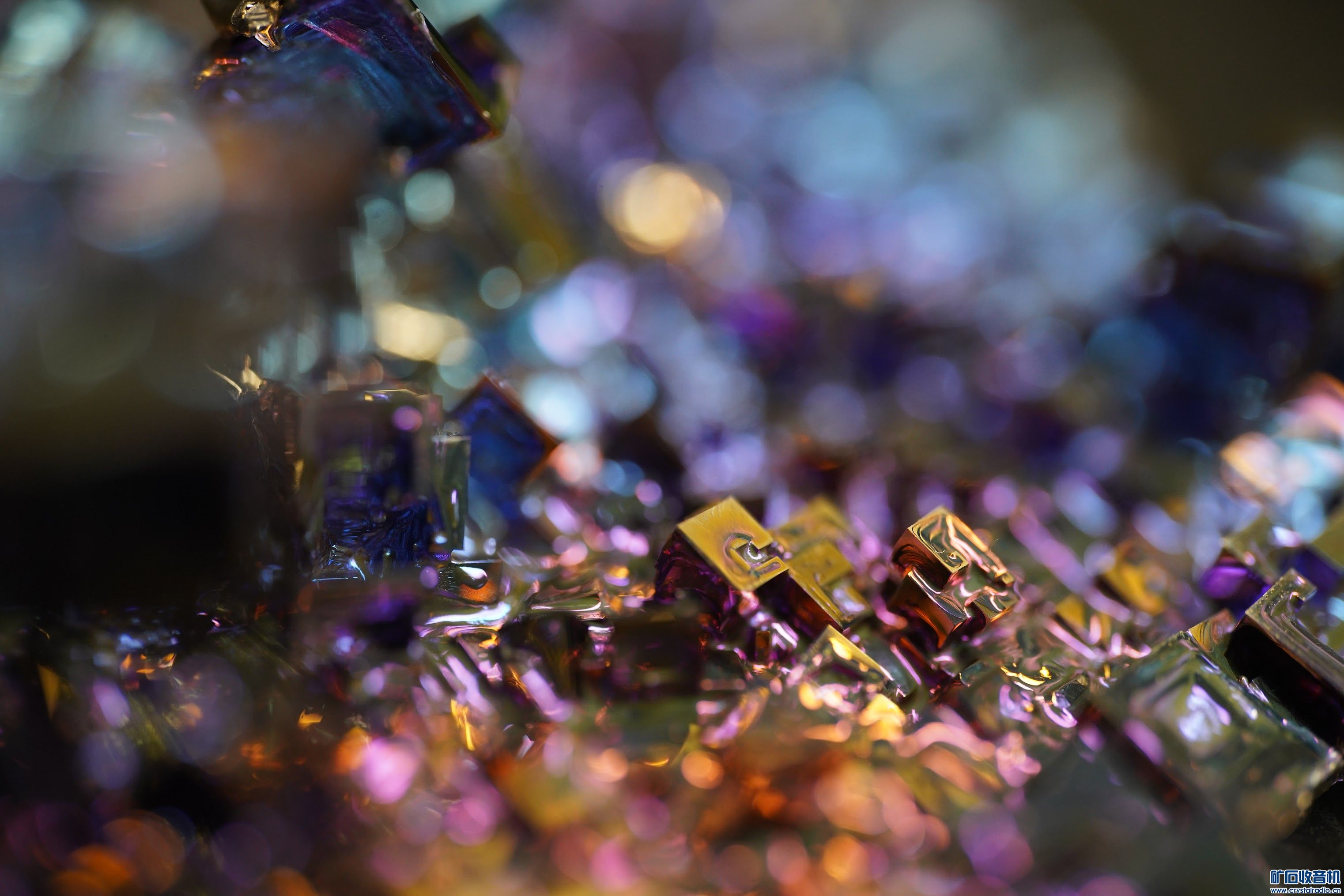

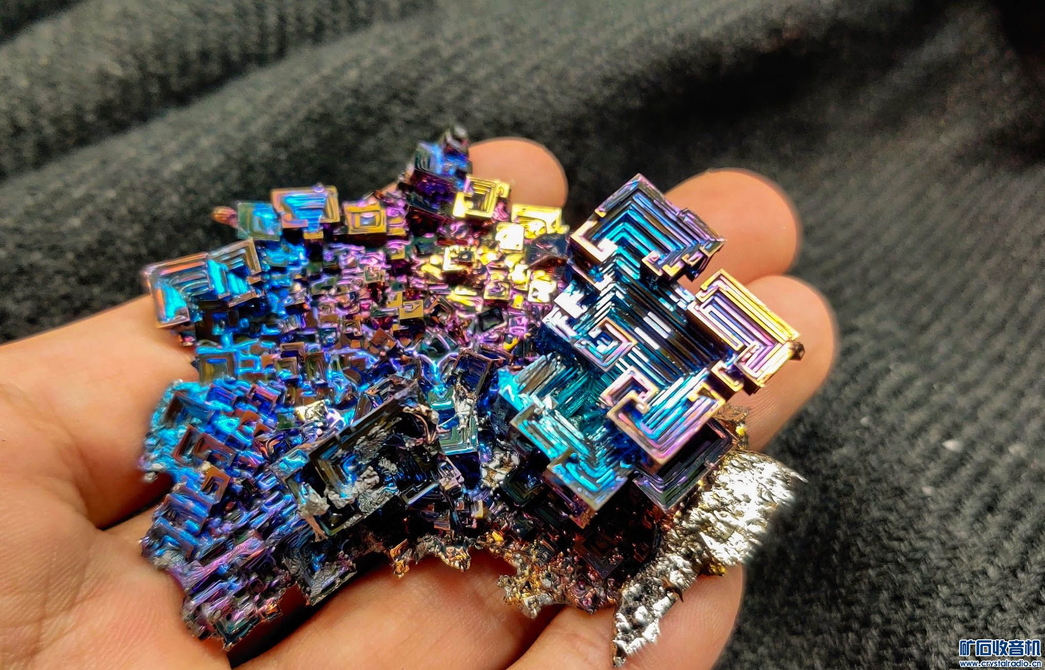

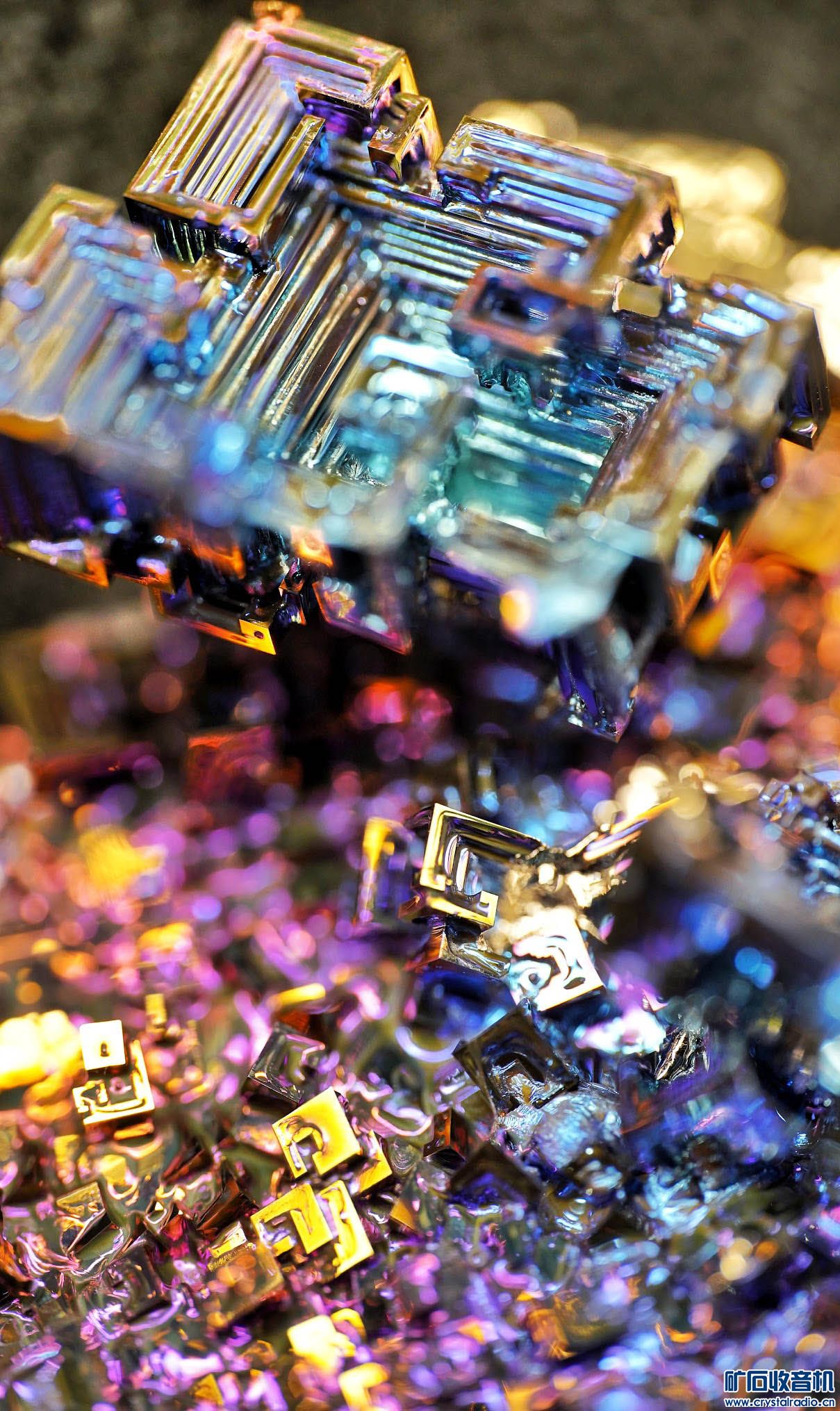

偶然捡了两斤多的铋金属条,想起从前在网上看到过但没舍得买的铋晶体,拿到灶台上自己做了几个出来。
铋金属熔点二百多度,从液态凝固过程中会结晶,表面的氧化物会形成各种颜色。二百多度灶台就可以轻松达到,但这样的土方法难以控制结晶速度,而且没有隔绝氧气也会影响结晶质量,所以能做出多大的全凭运气,两斤多的铋单质最后大部分都氧化废掉了,只弄出了几块晶体。
先来几张微距图:
其中一块的全貌:
制作过程没拍几张,下面是熔化的状态以及开始结晶:
9

发表于 2024-1-9 10:47:13 | 显示全部楼层
隔絕氧氣好辦,加熱的時候要蓋蓋子。

发表于 2024-1-9 13:02:30 | 显示全部楼层
粗略的隔绝氧气其实挺容易的,你想想烧炭的和烧窑的是怎么做的
把铋金属方到一个碗里,碗方到一个陶罐里,先给陶罐稍微加热,然后盖上盖子用泥巴密封罐口就行了

发表于 2024-1-9 14:27:29 | 显示全部楼层
刘老根88 发表于 2024-1-9 14:24
你这个方法不错啊!
你没见过烧窑的吧,都这么干,先把坯子放到窑里,然后点火暖窑,加热后可以排除一部分空气,然后封窑加强大火烧,基本没有空气,残留的少量空气很快就会参与氧化被消耗掉
