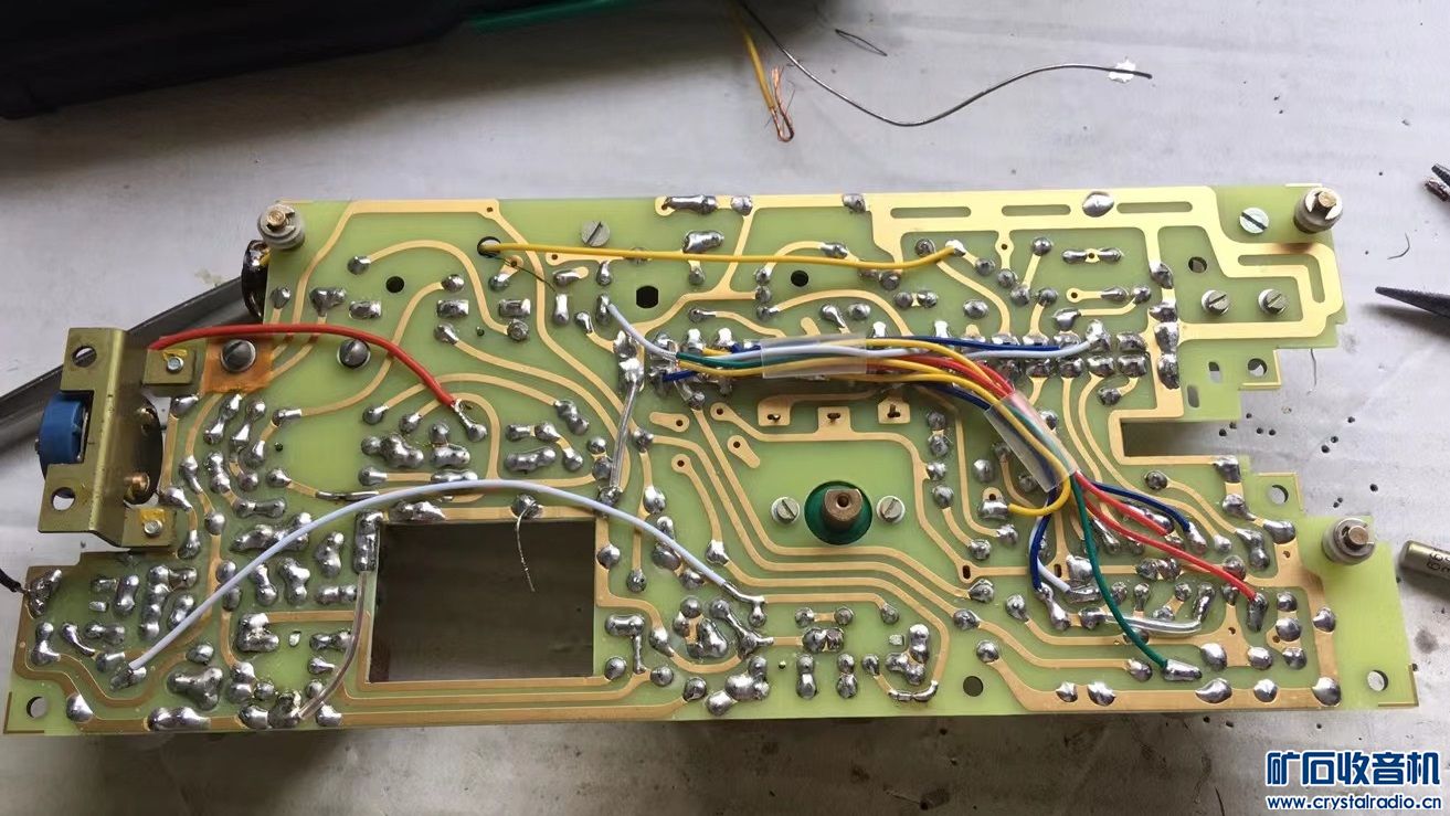

还好吧,两面不要盖阻焊,基本看不出来,盖了阻焊绿油油的是不协调,我打理的老机器很多都是重新复刻的电路板,原机的布基板太容易受潮,有些地方漏电怎么也调不好,换了板子立刻正常,而且新板子硬度比较高,一些老机器里板子尺寸比较大,布基板比较软很多都有弯曲形变。
这是我复刻的熊猫B802-1,为了好看还表面做了沉金,换板子后效果相当满意。

确实不错,漂亮的板子和焊接

沉金会不会太贵?我都是杂色用黄色。

是的,以我这个板子的面积大概需要一百多的沉金费用,而且沉金工艺不能使用免费券。
不沉金也是可以的,不要涂阻焊(也就是阻焊层填充整版),这样所有线路就是镀锡的,也能防氧化,只是美观上稍微差点,如果复刻电路板又不想太贵,可以选择不沉金。
如果想要黄色板子其实像我这样不要阻焊就行,板基天然就是黄色的,也没必要花杂色费
