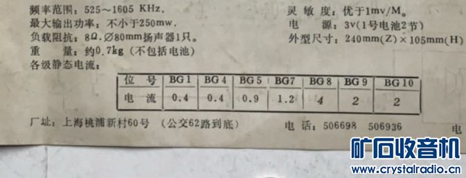

三极管的静态工作电流,是什么条件下测试得到的?是要短接输入端的线圈屏蔽信号吗?收到台有信号跟没信号这个电流还是差别挺大的。
