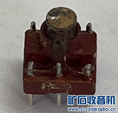

鱼上买了二十多套MTF-2-1和MTF-2-2的双调谐中周,测量发现是假的,初级电感量只有15uH,初级三个引脚都通,并且中心抽头不在中间,看成色不是造假的,估计是电视机中周线圈套错外壳了,还好和卖家沟通后,退了大部分款,就是不知道留着有什么用。

这东西犯不着作假的,不贵。估计是卖家不懂。

看着不像假,应该是套错外壳了

早期的黑白电视中放输入端就用这样的“中周”组成陷波器(36.5兆)。

这两个中周,磁帽一红一白,配谐电容1000PF!

应该是一白一红,这些两个磁帽颜色一样的,

最大的可能,是不是电感测不对?楼 主是用什么仪器测出来的?

用同惠电桥测试的
发表于 2024-1-9 09:13:53 | 显示全部楼层
感觉磁芯怎么这么脏,会不会是漆包线年头长了掉漆了导致出问题了。
