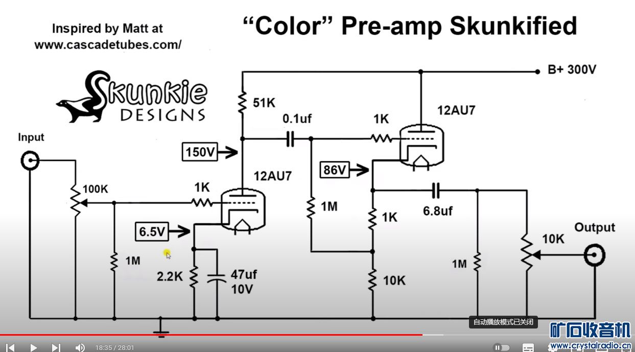

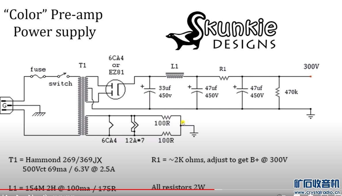

12AU7做的前级
发表于 2024-1-8 15:10:29 | 显示全部楼层 |阅读模式

不知效果怎么样?

输出是不是要反相接?

很漂亮,声音如何
