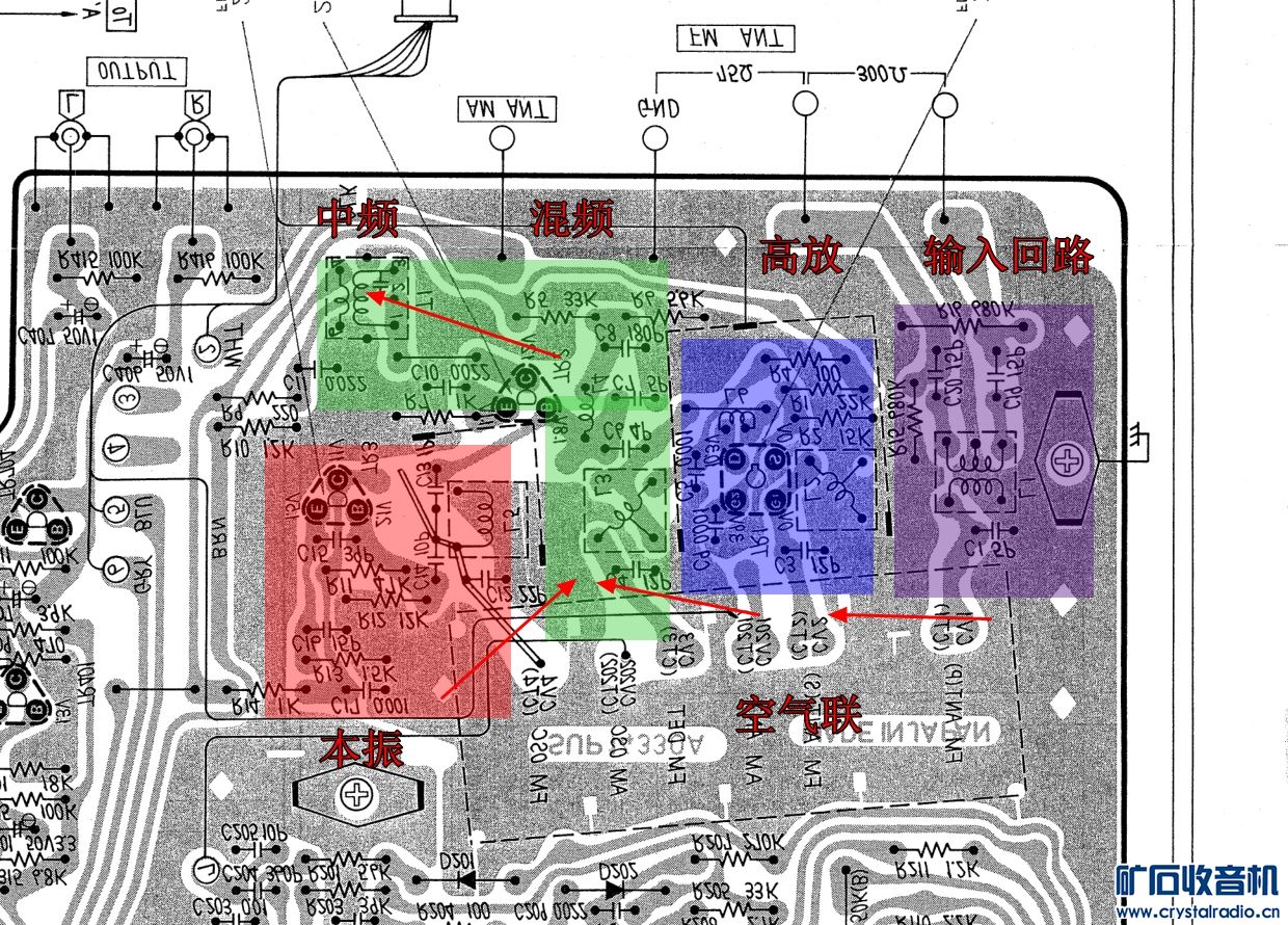

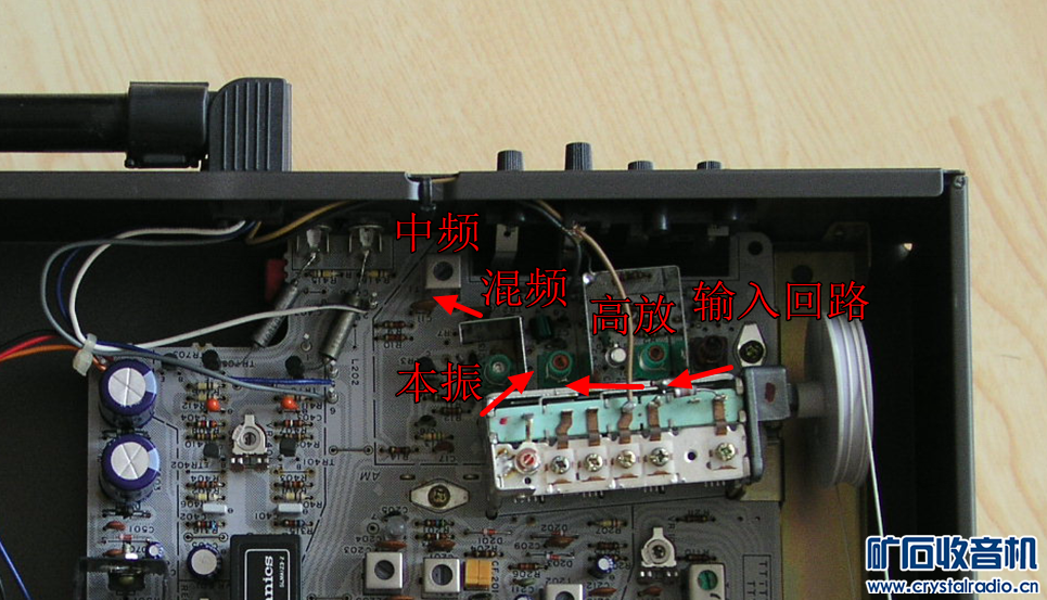

高频部分的布线是怎样布的能否分享一下,想找一种科学合理的布线方法。不同的人制作的高频部分各有不同,究竟怎样布才合理呢。
 楼主| 发表于 2024-7-11 09:27:10 | 显示全部楼层
普通教员 发表于 2024-7-10 22:19
高频部分的布线是怎样布的能否分享一下,想找一种科学合理的布线方法。不同的人制作的高频部分各有不同,究 ...
把我难住了,说实在话,我对高频的布线认识很粗浅,只记得老师说的:高频线路尽量粗短,减少分布电容和分布电感,各谐振回路需要分隔开适当距离做好屏蔽,话说这么说,做又是另一回事,我也在摸索中
参考商品机是捷径,以松下ST-9031为例,看它布局,以空气联为中心,高放和本振分居两端,距离较远,中间是混频,这样信号流向清晰自然,布线也不会交叉,而且连线短,我认为这是比较好的机型,来看图
需要提醒的是,现在流行双面板。双面板铺铜需要小心,最好人工规划铺铜范围,线圈下面和谐振信号线下面,要求分布电容小,最好不要铺
