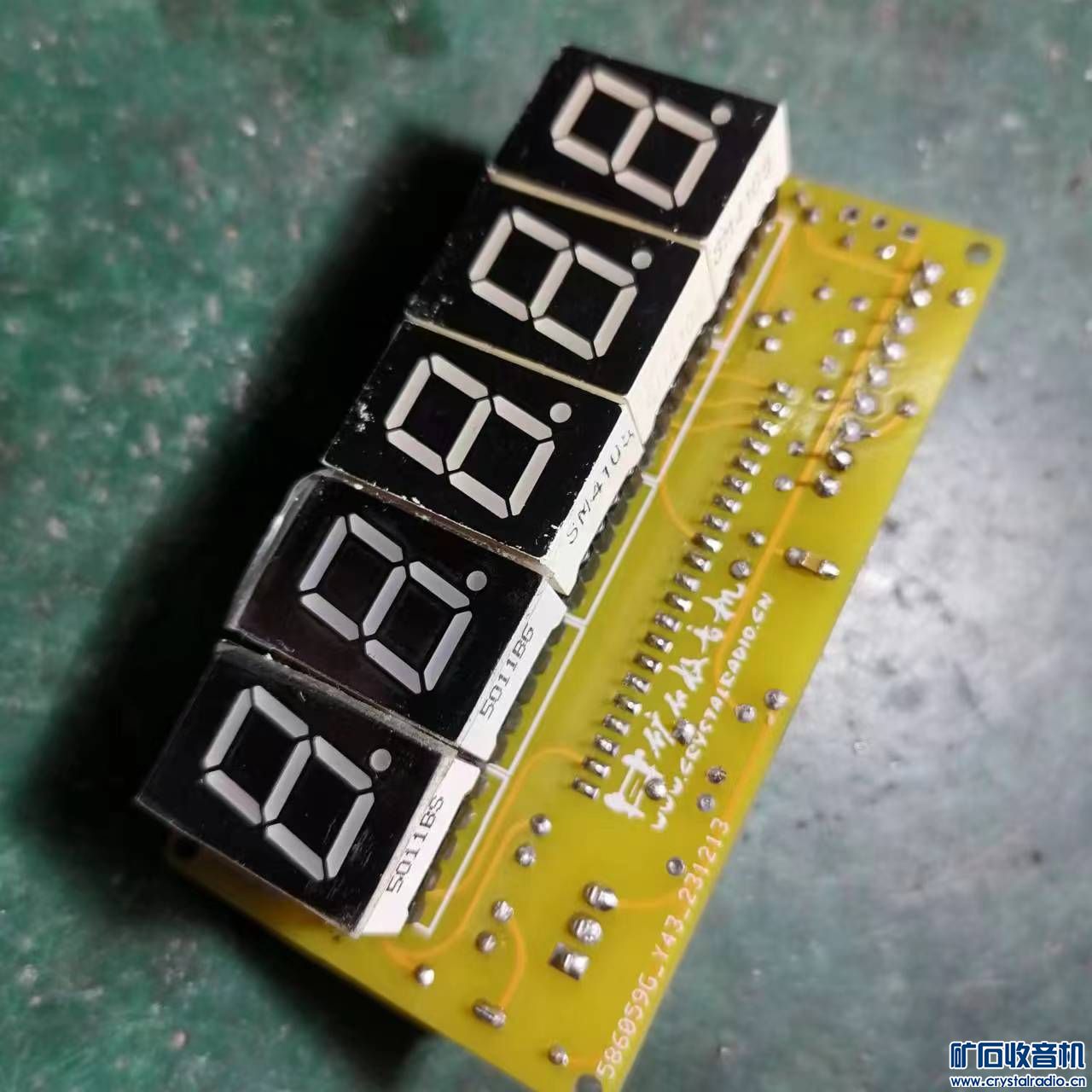

发表于 2024-1-8 11:29:08 | 显示全部楼层 |阅读模式
前段时间一时兴起发的直插元件7265PCB图,由于是上班间隙偷着画的,修改两次发现还是有错误,进行第三次修改,并打板装机测试。并按照坛友的建议,AM/FM功能,末位数AM状态下会熄灭。

发表于 2024-1-8 13:21:56 | 显示全部楼层
5位时末位在FM状态时也只显示0和5,意义不大,做成4位就可以了。

 楼主| 发表于 2024-1-8 14:12:04 | 显示全部楼层
twsg 发表于 2024-1-8 12:50
大芯片的座子在哪买的?我一直没找到
假货宝上你输入  密脚1.778 就能找到,另外数码管也用了座子,如果看不顺眼,可以把最后一个数码管拔掉

PCB板尺寸?
 楼主| 发表于 2024-1-8 16:47:53 | 显示全部楼层
bd3ur 发表于 2024-1-8 15:36
感谢分享。
PCB板尺寸?
尺寸  41mm*75mm,另两位坛友要板子,手头只有一片多的,你们可以把打板文件发给嘉立创免费打样5片
