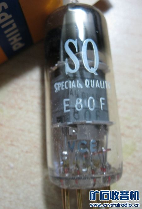

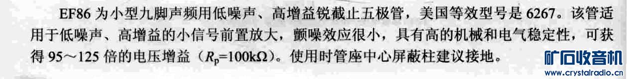

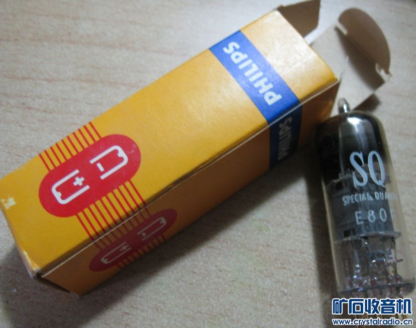

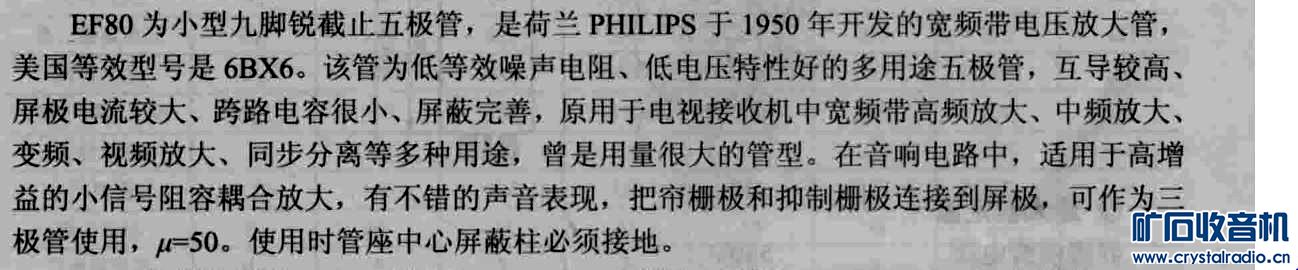

1.昨天收拾东西偶然发现E80F这只管子,在我的柜子里躺了10多年了,自己一共有两只,一直没研究这个管子的用途,这个管子的脚是镀金的,上面有SQ的标志。在网上查了下资料,原来这个管子是EF80的高级版,(荷兰飞利浦公司在1950年开发了EF80宽频带电压放大五极管,作为“万能管”应用于电视机中,作为混频、中频放大、视频放大、同步分离等等很多用途。是一种使用量非常大的电子管)网上说音频领域可以直带EF86,如果应用在收音机的中频放大,不知道是否可以替换EF85?个人感觉在音频领域没问题,反正以前我试过,在音频电路中 只要管脚一样的管子插上去基本都能响,哈 ,甚至强烈怀疑,电子管是在做好后进行性能测试,分类后在打印上不同的型号,就比像以前的国产三级管那样,之前一个卖了一辈子电子元件的老先生聊天,他说,三极管生产好后,测试  ,性能好的打上部队用的型号,一般的打上民用的型号。

E80F原来这个管子是EF80的高级版。好像不对。

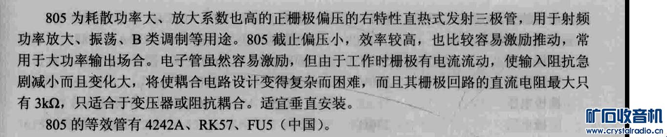

发表于 2024-1-8 21:02:02 | 显示全部楼层
408496431 发表于 2024-1-8 10:38
现在无论啥管子都开发应用到音响领域,装好之后都是靓声,当然也有可能是因为现在电子管稀缺的缘故,我觉得 ...
当初设计与现有的应用不统一也不尽然。
