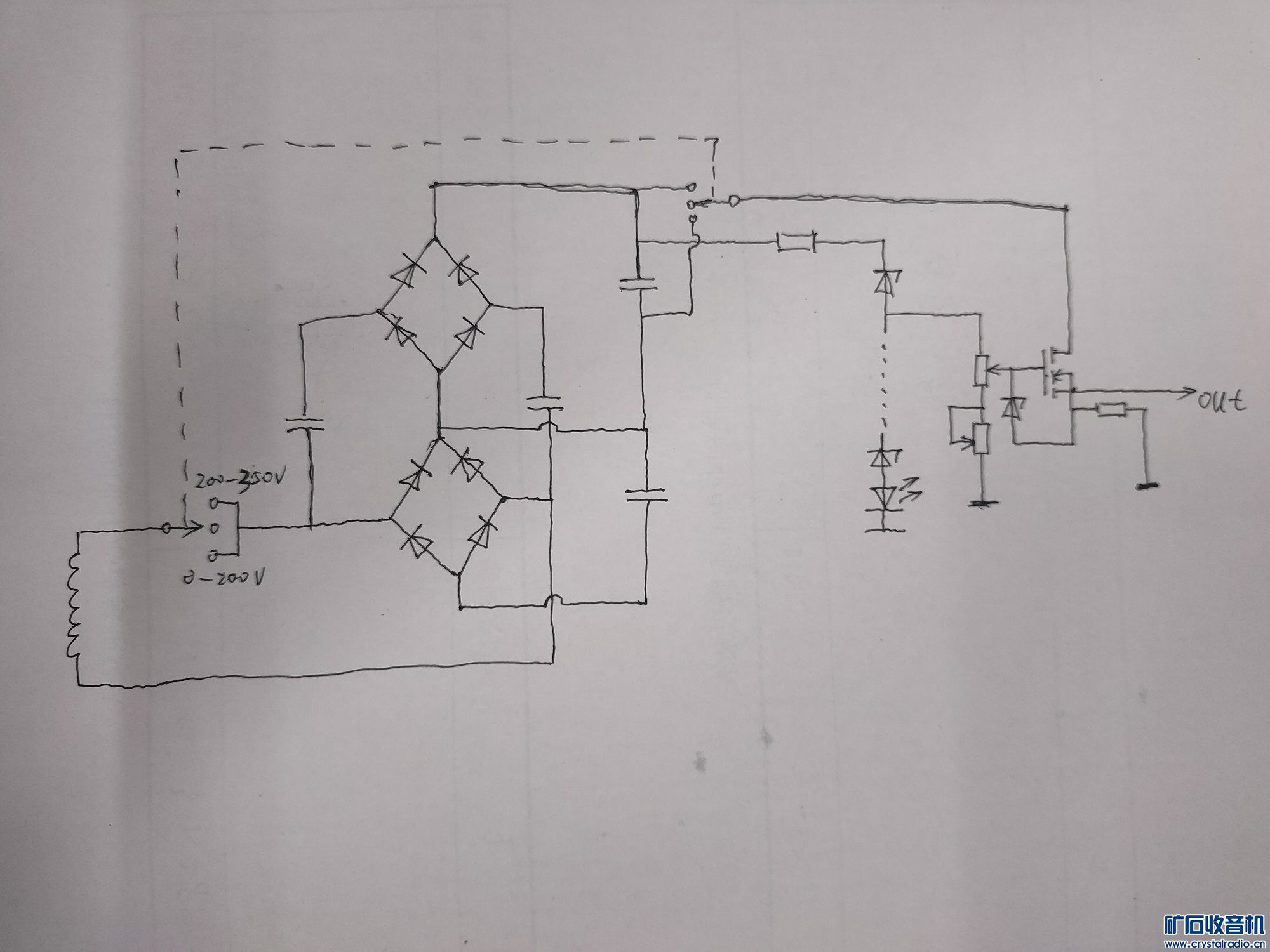

这个电路据说可以250V调压稳压,稳压二极管12V,BC337是什么管?
总感觉设计上有点问题,没考虑到MOS S极和输出地的压差
发表于 2024-1-6 17:09:27 | 显示全部楼层
这个可不稳压,哪位仿真一下看看,以免害人。
发表于 2024-1-6 17:21:33 | 显示全部楼层
楼主这个不是稳压电路而是源极跟随器,当然,一个稳压电路的输出级通常也是源极跟随器以降低稳压器的输出内阻、提高负载调整率。
可是稳压在哪,别和我说那个稳压二极管

发表于 2024-1-6 20:24:42 | 显示全部楼层
前些天做过类似的。
只是直流可调电压的功能,没有稳压。
发表于 2024-1-6 22:52:19 | 显示全部楼层
1:这是一个有源滤波器,没有对输入端电压变动的稳压功能。2:这个电路大概率会自己激动。3:看似有一个限流措施,当输出端短路时还是会烟花灿烂。
发表于 2024-1-8 18:56:15 | 显示全部楼层
4楼回帖图片有些地方电路是错误的。
已知楼主可调稳压电源是VOUT=311v,你电路用10R电阻做负载?是想解禁放烟花吗?^_^

发表于 2024-1-9 12:09:28 | 显示全部楼层
感觉六楼的图纸在温度变化下,输出电压依然要变化不少的。
